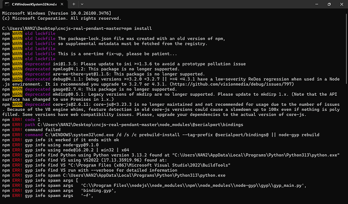

はじめまして。
AvalonTechさんからCNCペンダントのキットを購入し、単体での通信確認までは出来ました。これから、cnc.jsとの連携をしたいと考えています。
Windows11(or Ubuntu24.04LTS)上でNode.js(v16)とPython3.13とBuild Tools for Visual Studio 2022をインストールして「cncjs-real-pendant」をコンパイルする段階で、「@serialport/bindings」が見つからないエラーが発生します。
状況の確認を御願致します。

serialportのライブラリの中身をビルドしている最中にエラーが起きたという場面だと思いますが、おそらくエラーとしてはこの後も続いていて、この画像以降の部分に原因が載っているのかと思います。
ただ、画像の最後の部分でpythonが出ているので、ビルドに使われているpython関係のエラーかなと思いました。
serialport/bindingsライブラリ自体は既にリネームされているのですが、古いバージョンが消されたわけではないので、プロジェクトで指定しているバージョンを取ってくることはできそうな気がします。なので、原因自体は別なのかなと考えていますが、実際のところエラーを見ないとわからないです。
