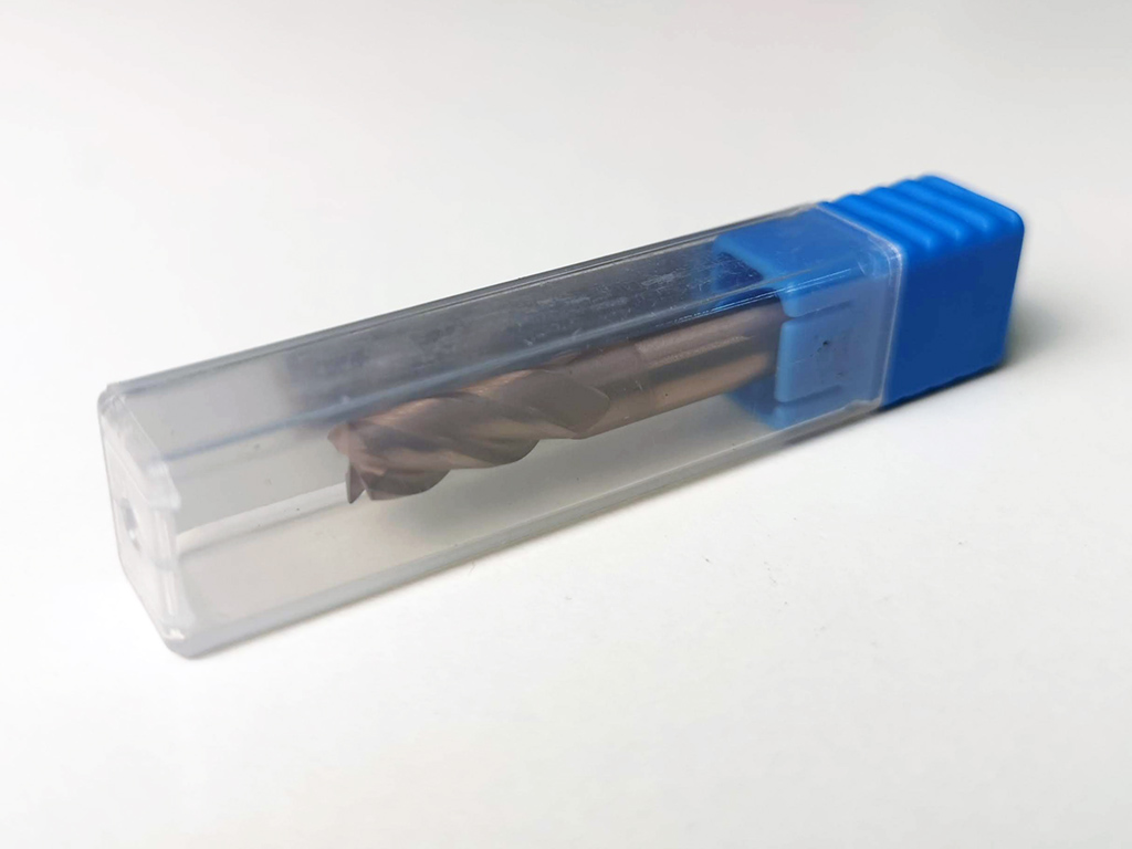

自分はフラットエンドミルとボールエンドミルというのを主に使っています。
フラットエンドミルは先端が平らなやつ
ボールエンドミルは先端が丸っこいやつです。↓こんな
ball
だいたい商品ページにフラットとかボールとか書いてあります。
プレートを切り出したり、看板を作ったりするときはフラットエンドミル
アンパンマンみたいな曲面を綺麗に作りたいときはフラットエンドミルで削ってから、最後にボールエンドミルで綺麗にする といった感じで使っています。
Zext0nさんがおっしゃっているようにシャンク径というところが6mmで、刃の直径は6mmか3mmくらいのものを使っています。3mmは細くてたまに折れるので最初は6mmがいいかもしれません。(当然6mm以下の細い溝は掘れないので作りたい形状によりますが)
