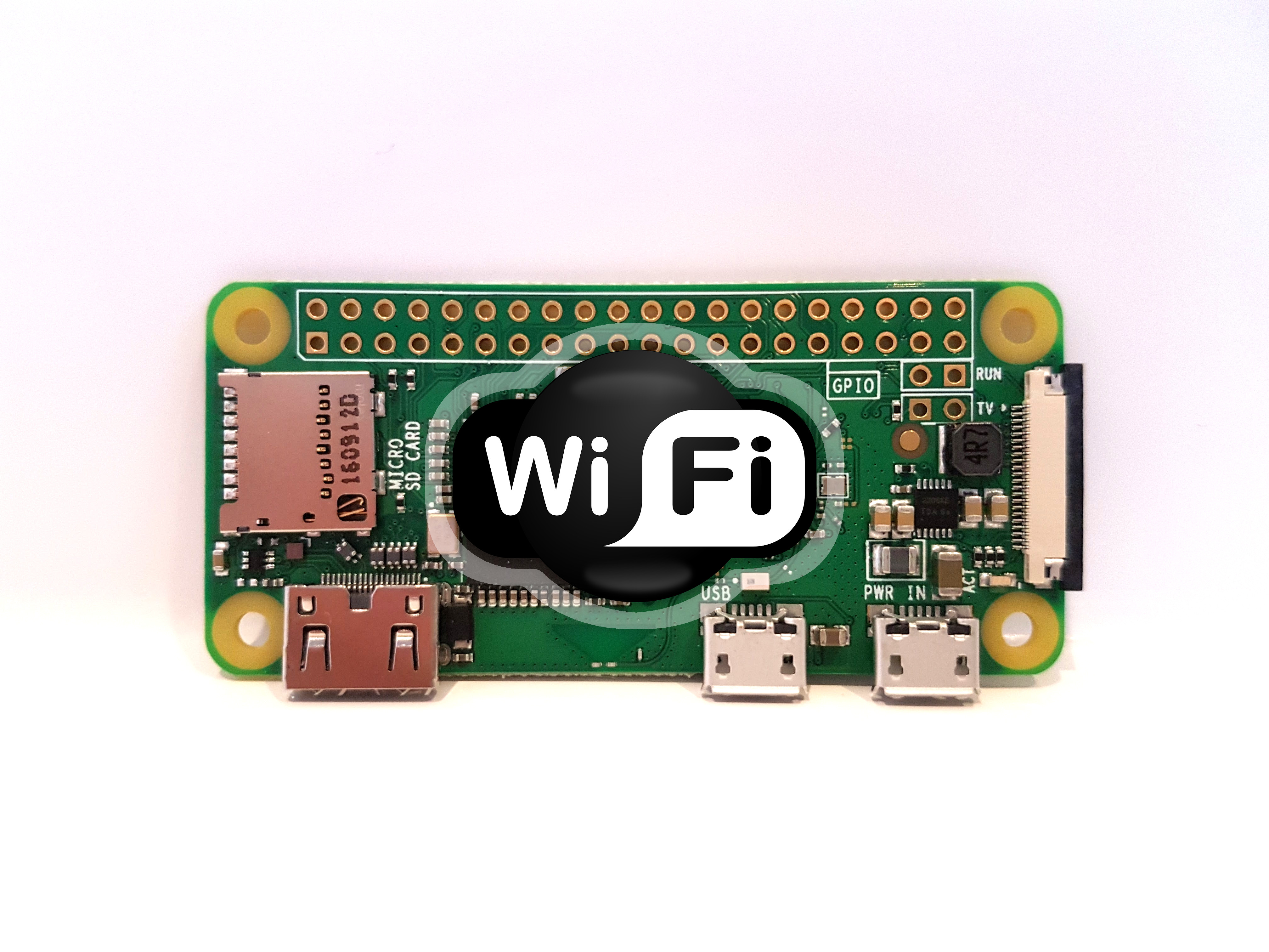

2. WiFIの設定を変更する
Duet3付属のSDカードを使う場合はここからです.
PCにてDuet付属のSDカードあるいは1.で作成したSDカード直下にwpa_supplicant.confという名前のファイルを編集,存在しない場合は作成します.
テキストエディタにて以下の内容を入力します.ssidとpskには自分の環境に合わせて入力します.
country=jp
update_config=1
ctrl_interface=/var/run/wpa_supplicant
network={
 scan_ssid=1
 ssid="無線LANのSSID"
 psk="無線LANのパスワード"
wpa_supplicant.conf (138 バイト)
参考
