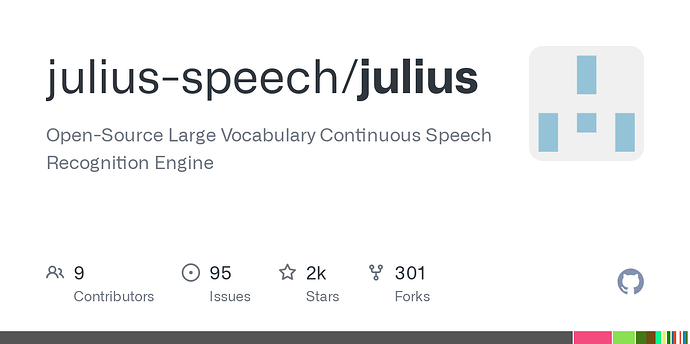

GitHub - julius-speech/julius: Open-Source Large Vocabulary Continuous Speech Recognition Engine(STT)
※自分が知っている中では最古参級の日本語 SpeechToText 。Julius と VOICEBOX VOICEVOX の連携も試したいところです。

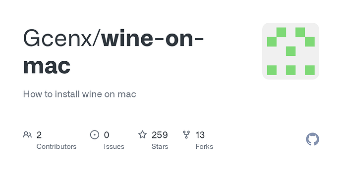

※ Catalina 以降の macOS における Wine は以下が参考になりました。

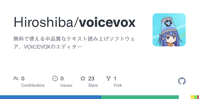

少し前にクライアントのソースコードが上がっていました。 ElectronVue.js 製でした。この感じだと少なくともクライアント側は ARM デバイス上で動きますね、たぶん。

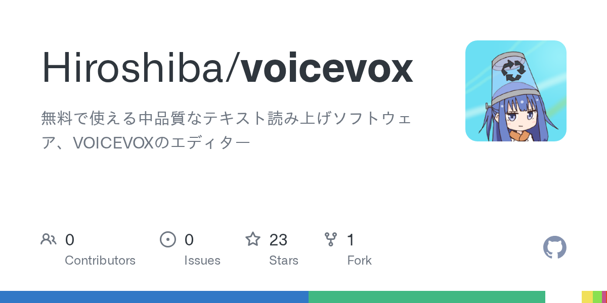

VOICEVOX クライアント
ソースコード
インストールから起動まで
$ git clone https://github.com/Hiroshiba/voicevox.git # ソースをダウンロード
$ cd voicevox # カレントディレクトリを移動
$ cp .env.production .env # 環境設定ファイルの用意
$ nano .env # 環境設定ファイルの編集
$ npm install # 依存解決
$ npm run electron:serve # 起動
色々な環境で動きそうです。
Termux 上で Node.js が動くそうです。よって、もしかしたら Android 上で VOICEVOX のクライアントが動くかもしれません。

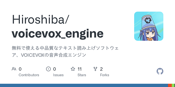

VOICEVOX サーバ
ソースコード
https://twitter.com/hiho_karuta/status/1421889859094941697
※ engine(サーバ)は現在調整中とのこと。
依存パッケージのインストール例
$ python3 -m venv voicevoxenv # 環境構築
$ source ./voicevoxenv/bin/activate # 有効化
(voicevoxenv) $ git clone https://github.com/Hiroshiba/voicevox_engine.git # ソースのダウンロード
(voicevoxenv) $ cd ./voicevox_engine # カレントディレクトリを移動
(voicevoxenv) $ pip install -r requirements.txt -r requirements-dev.txt # 依存と構築依存を解決
起動例
(voicevoxenv) $ python3 run.py
※ 「2021/08/02 2:28現在エラーが出ます」とのこと。本格的に試せるのはエラー解消後から。
