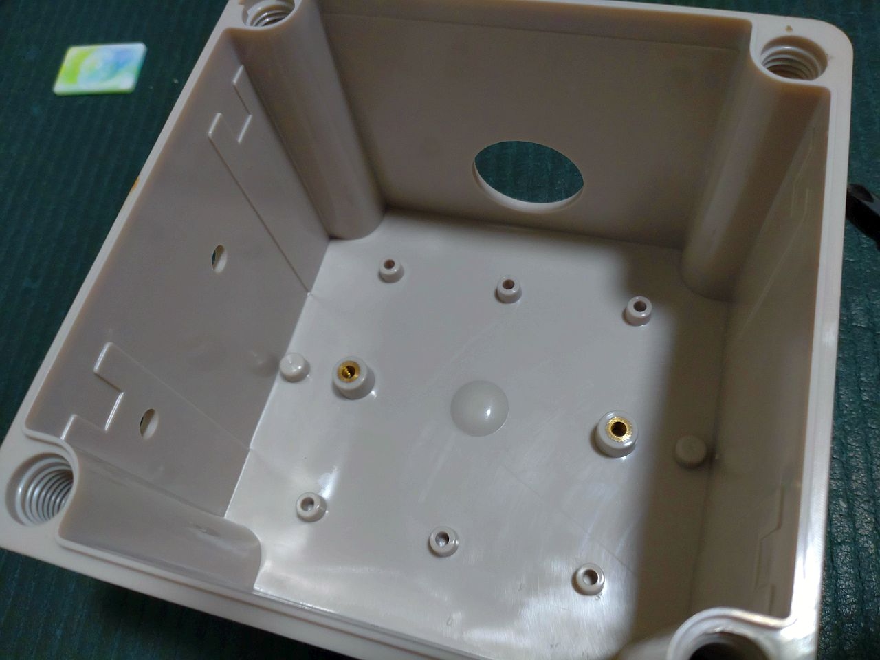

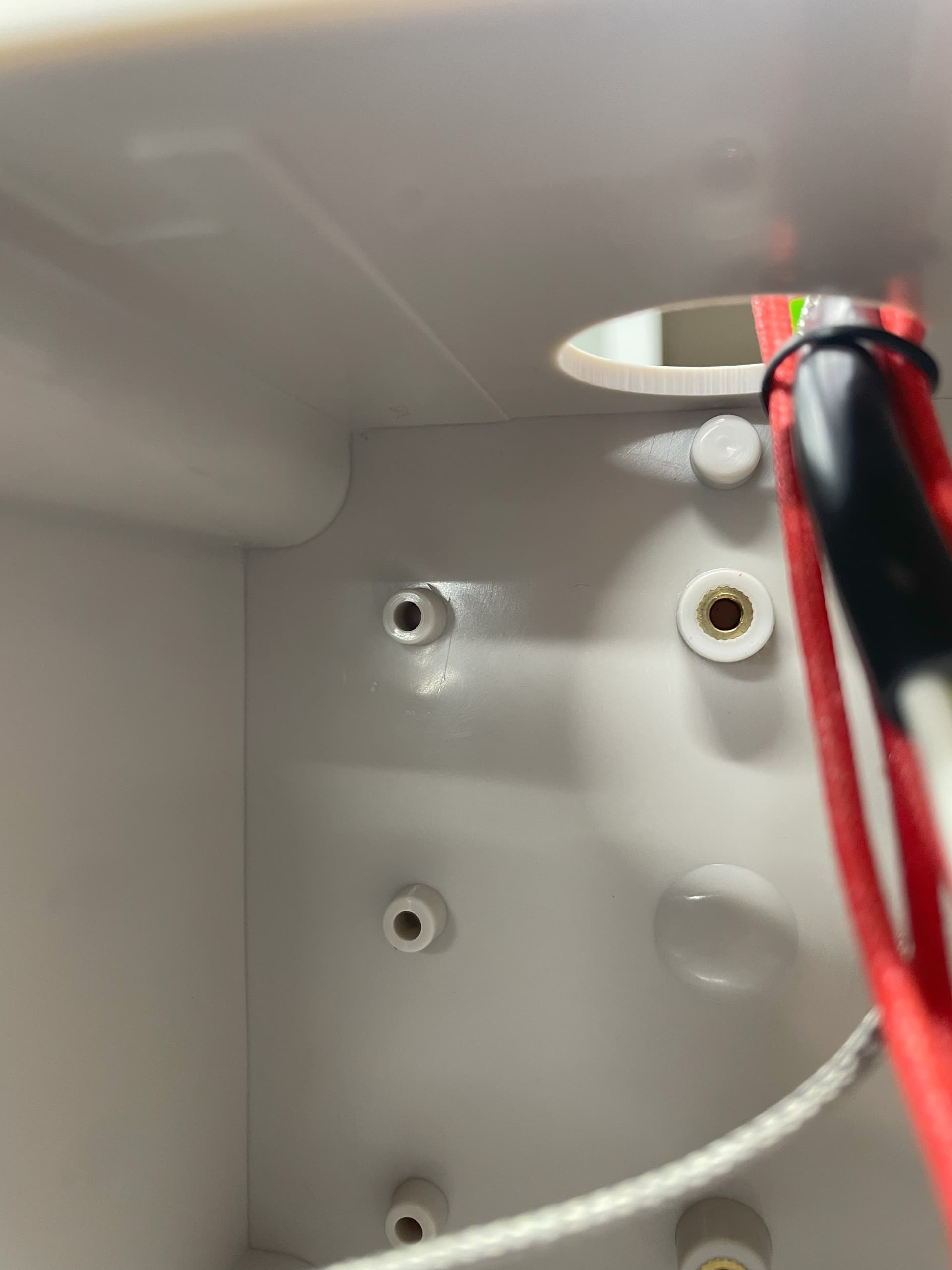

承知致しました。ただ、組付け誤差程度ではなく数ミリずれていますので別部品があるのでは?と思った次第です。
ご返信ありがとうございました。
もし可能であれば怪しいと思う部分の写真がいただければアドバイスしやすいと考えております。

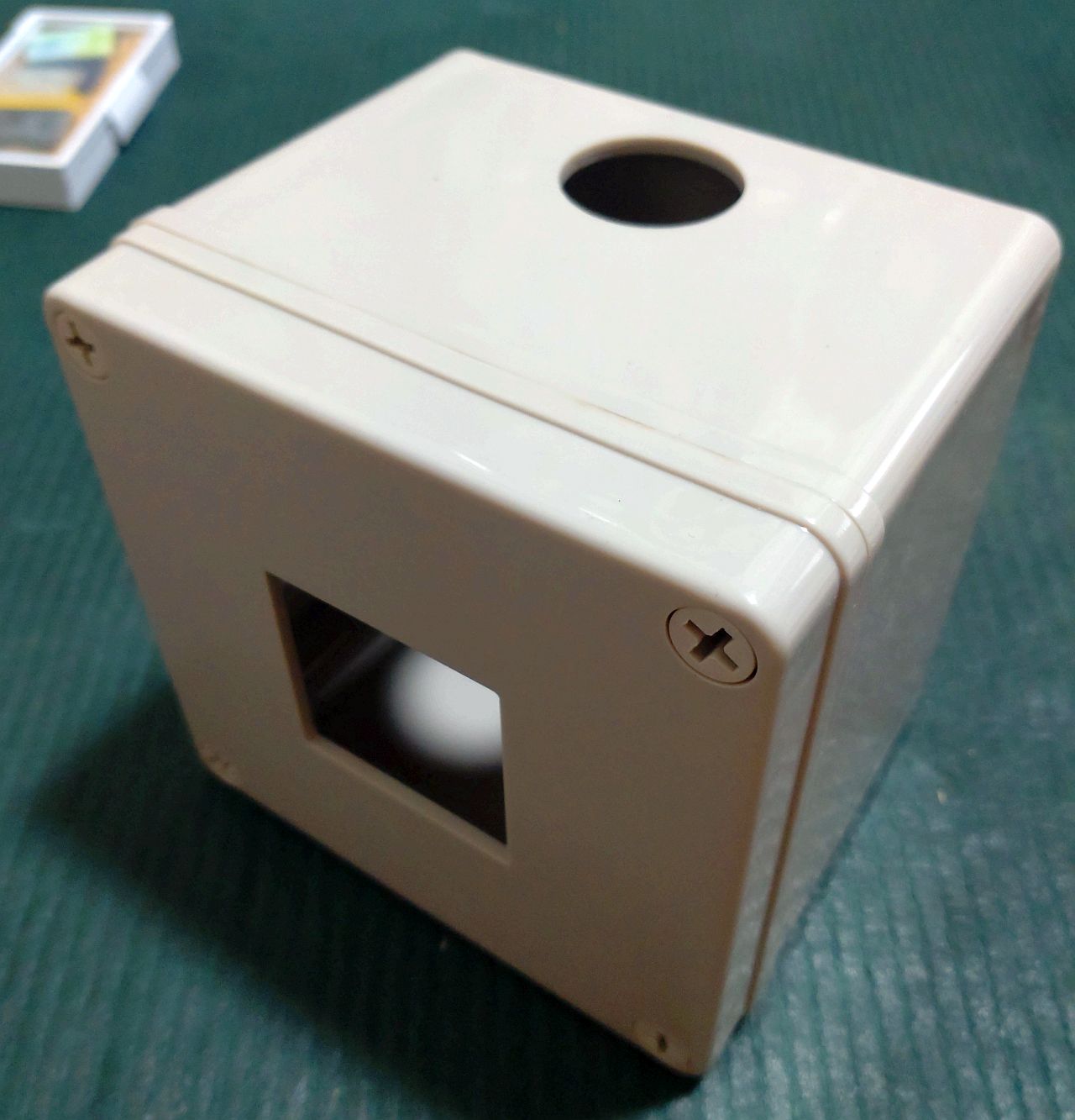

配電箱の件ですが、写真のように穴あけ加工されていますでしょうか?
もしかしたら写真と異なる配置で穴あけ加工されている場合は交換する必要があるかもしれません。
確認のほどよろしくお願いいたします。
どうやら穴加工面が90°間違えているみたいです。
なるほど、そこのボスのせいで配線引き出し用のケーブルグラウンドが取り付けできないと。
確かにこれは加工ミスと思われます。
本件、Avalontechさんに打ち上げてみます。
