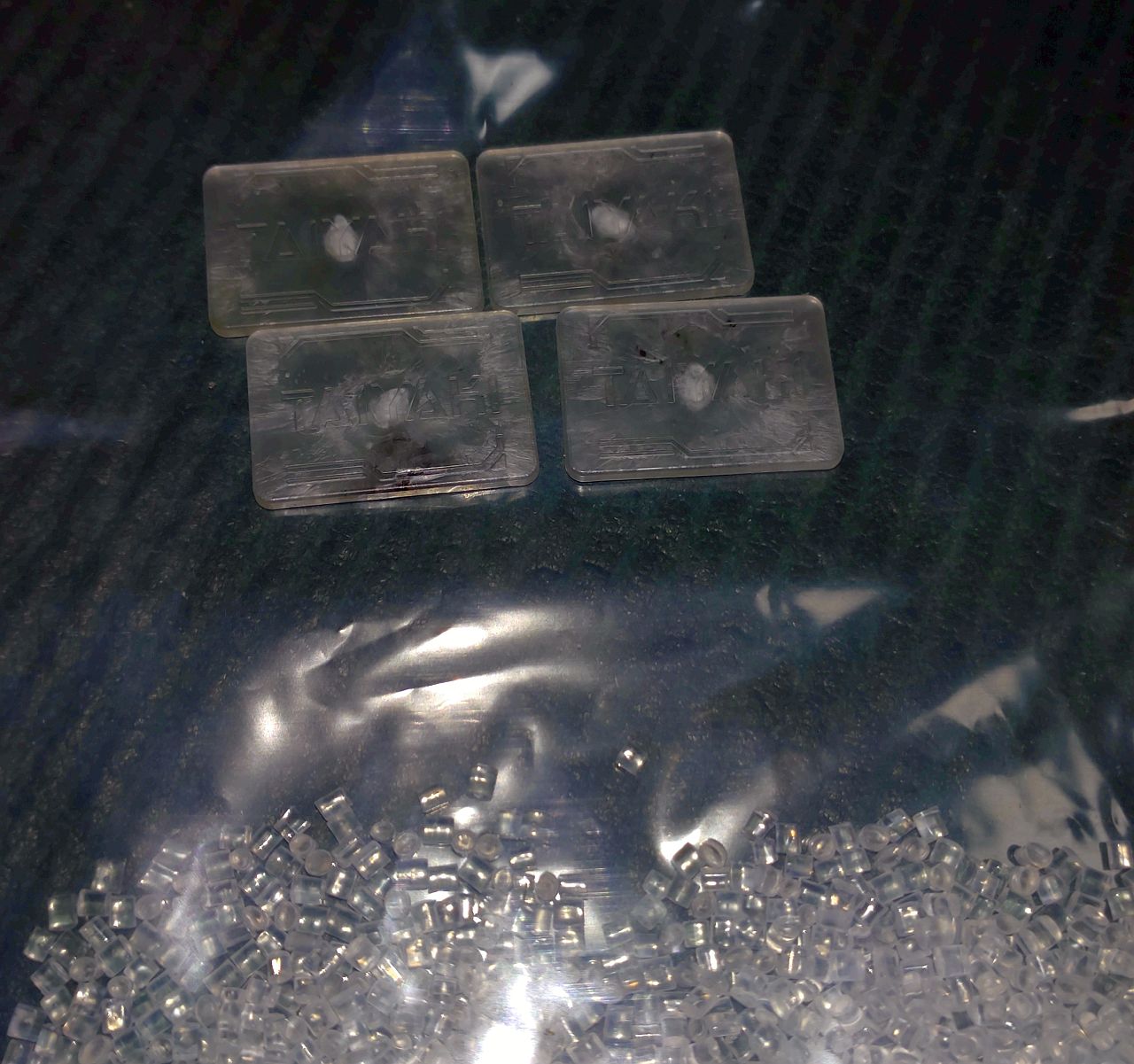

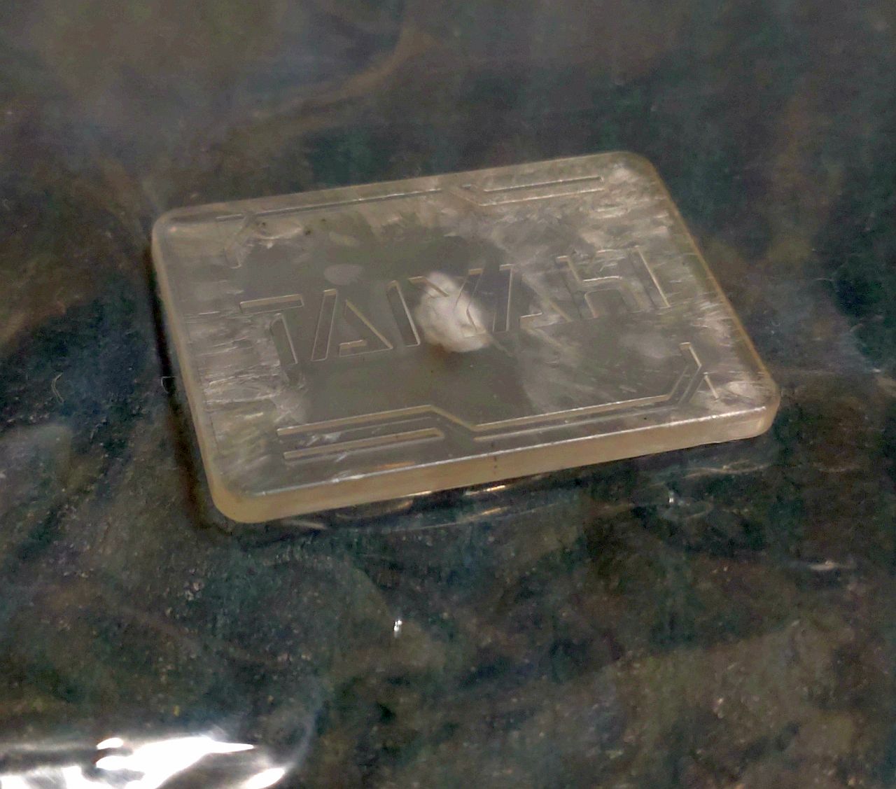

サンプル入手したABS透明材成形性
シリンダ温度:220℃
推奨金型温度:40度程度
流動性:良好
所見
ABSは低収縮なので、3Dプリント型で数打ち困難です
材料は十分に乾燥させること(80度4時間以上)
アルミ型でも固まるまでの速度が速いため、射出速度早めを心がけて
