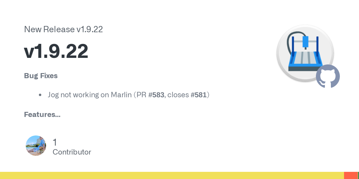

CNCjsの最新版(1.9.23)を使っているいるようなので一度アンインストールして、CNCjsのバージョンが古いものをインストールしてみてください。以前私がCNCjs1.9.23を使ったときはCNCxPROと通信がうまくいっていない時があり思うように動作しなかったことがあったので、似たようなことが起きているのかもしれません。
今は1.9.22を使っていて、その問題は発生してないです。一応1.9.22のリンク貼っておきます。
