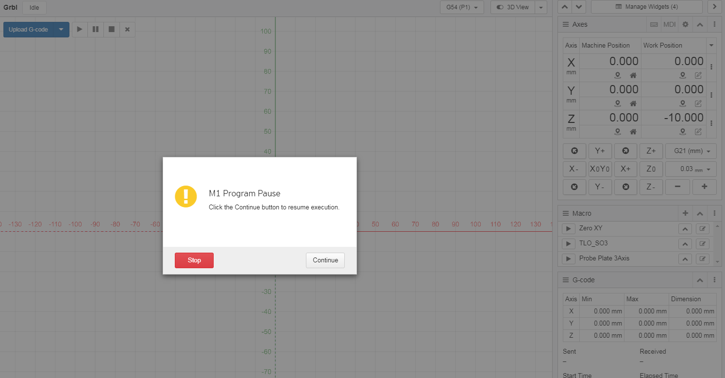

一度小さいプログラムで試してみると良いかと思いますが、M0/M1で止めるというのも一応は可能かと思います。
最近CNCjsを使っていないのでうろ覚えですが、おそらく、下記図のようなウィンドウが出て止まるかと思います。
M1 Pause Notification Blocks UI Interaction · Issue #340 · cncjs/cncjs · GitHub から引用
ただ、いくつか注意点があります
・停止中はスピンドルを止めることはできるが、制御基板とPCの電源を落としにくい(電源を落とすと、制御基板は現在位置を忘れてしまう、PCは送信しているNCプログラムの停止位置を忘れてしまう)
それぞれ電源を切ること自体は可能ですが、復元になんらかしらの工夫が必要になるかと思います。
・CAMや手動でNCプログラム中の適切な位置(加工時間を推定して止めたい時間の部分)にM1を差し込む必要がある。
これらがクリアできるのであればM0/M1を使う運用も可能かと思います。
ただし、CNCjsの上の部分に一時停止とサイクルスタートボタンがあるので、わざわざNCプログラムにM1を差し込まなくても同じような使い方ができるかもしれません。
Gymさんのやり方だとパソコンの電源を落とすことができるのと、リトライ時に工具の進入もCAM側で作ってくれるので、そのへんがメリットなのかなぁと思います。
