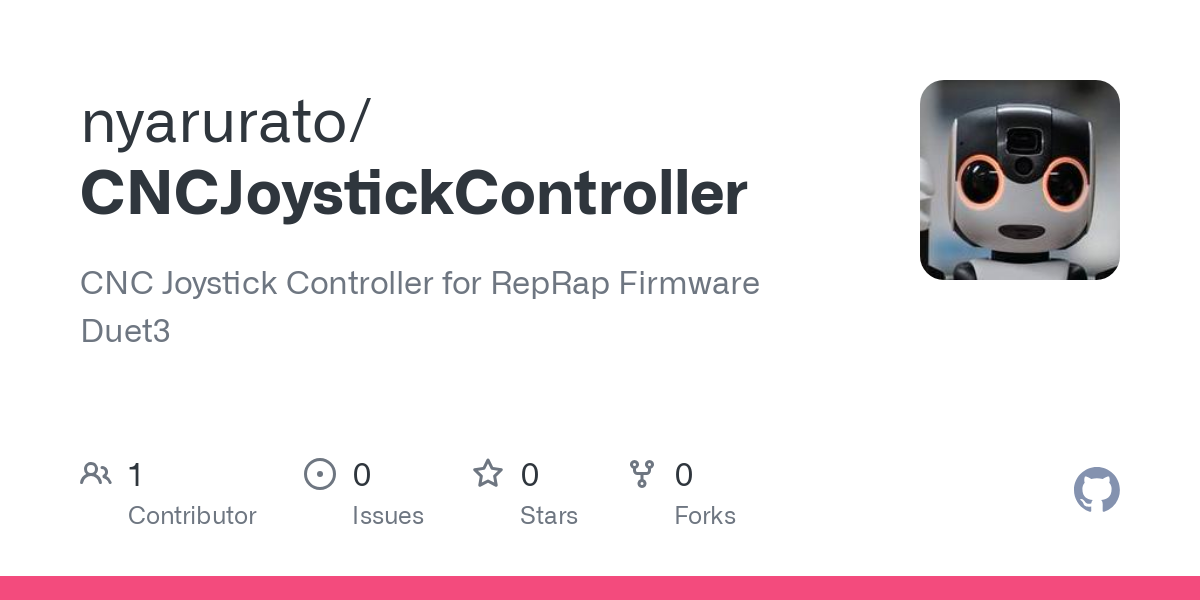

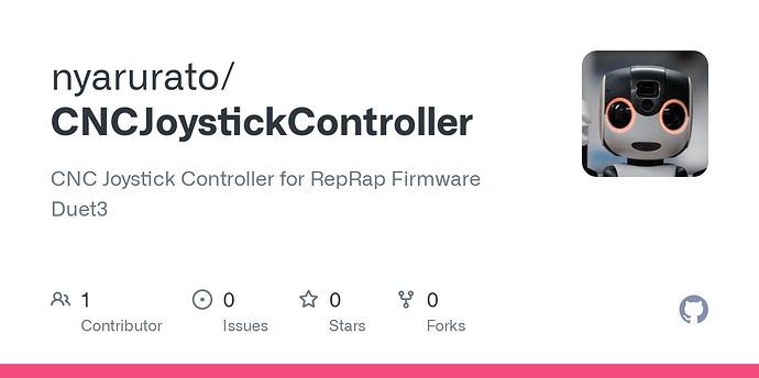

Githubに作った基板のファイルとファームウェアのソースコードを公開しておきます。
(Gymさんの動画借りて説明に貼りました。問題あったら教えてください。)
