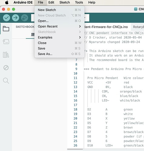

今回コントロール基板をCNC xPROV5からDuet3に切り替えるにあたり
CNCペンダントを一緒に購入しました。
私には導入するのは少々ハードルが高く感じましたが
nyaruさまが詳しくガイドされているページもございましたので
利便性を優先させて購入しました。
ただまだCNCでの加工作業が少し残っていますのでDuet3への切り替えは
今後にして、CNC xPROV5 CNCjsでの環境でCNCペンダントを使ってみようと
思いましてProMicroへファームウエアを書き込みたいのですが
最初のところ

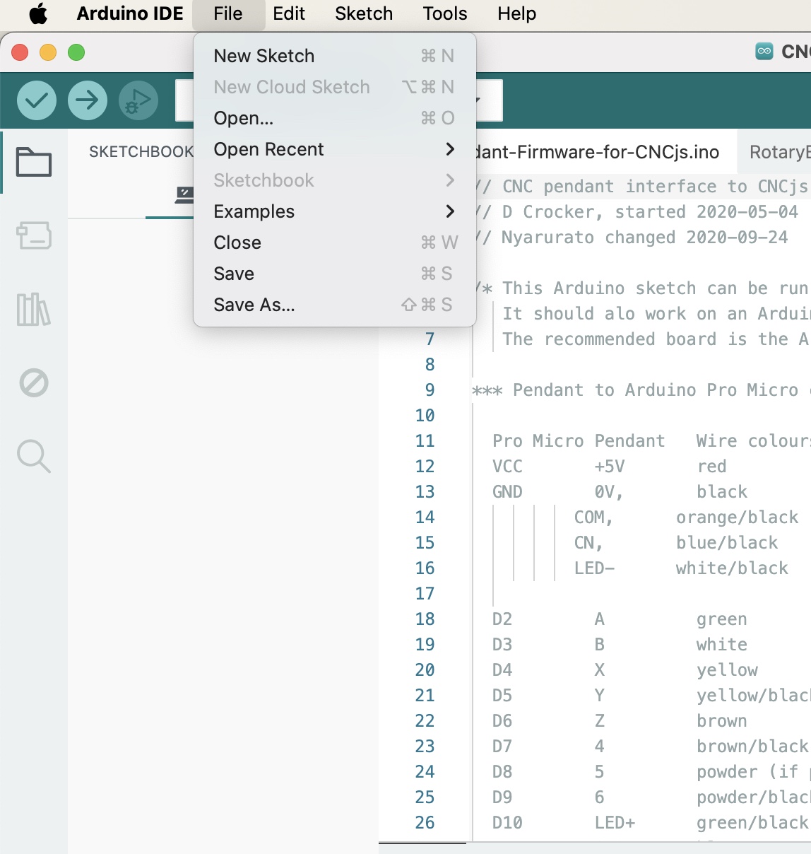

ファイル→環境設定 のところですでにつまづいています
環境設定のところがでず困っています。
macでの使用ですが 一応はご記載いただいた通りに進めたつもりですが
何が間違っていたかわかりますでしょうか?
つかみどころのない内容で本当に申し訳ございません。
ご教示いただけませんでしょうか?
よろしくお願い申し上げます。
nyaru
2025 年 5 月 20 日午前 4:37
2
最近ArduinoIDEの見た目が変わったせいなのと、Macではメニュー構成が若干違うようです。
おそらくメニューのArduino IDEのところにPreferences(日本語の場合は基本設定?)があり、そこから開けば同じような手順(ボードマネージャの追加など)で進められるかと思います。

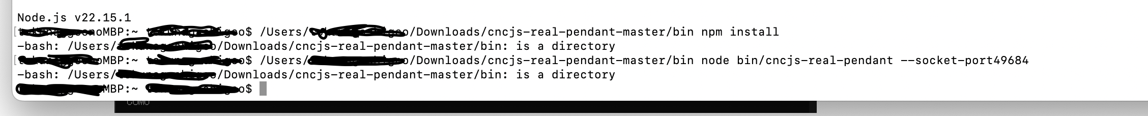

お手数をおかけしております。
macのターミナル上でインストールしたフォルダへ移動して
npm install とした時に下記のように表示されました
黒く塗ったところは私の名前が表示されています(見づらくなり申し訳ございません)
続けて
node bin/cncjs~
を入力した場合も同様な感じです。
エラーという感じではありませんが効いた感じもありませんでした。
よろしくお願い申し上げます。
nyaru
2025 年 5 月 20 日午前 8:55
7
〇〇/Downloads/cncjs-real-pendant-master/bin: is a directory の表示が見えるので、間違えてパスをコマンドのように使ってしまっているのかもしれません。
なので、
cd /Users/〇〇/Downloads/cncjs-real-pendant-master/で一度ディレクトリを移動した後にnpm installを試してみてください。(ちなみにbinディレクトリ内ではなく、一個上のディレクトリで実行が正しいかと思います)
同様にnode ~もディレクトリを移動した状態で再度ためしてみてください。
また、node bin/cncjs-real-pendant --socket-port 49684の最後の数字部分はおそらく、-socket-portと数字間にスペースが必要だと思うので、入力の際は確認してみてください
