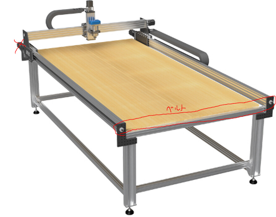

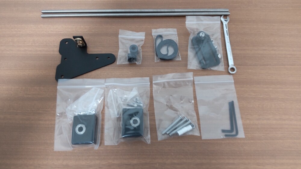

昔、3DプリンターでデュアルZ軸の改造があったのを思い出しました。
実際に実現できるかはわからないですが、同様にY軸に対してタイミングベルトを掛けてやれば、ステッピングモーター1個でも動作するように思います。
左右の傾きは発生しにくくなる気がしますが、倍の力がモーターにかかるはずなので、モーターをより強力なものに変更したほうが良さそうです。
参考になれば。
ありがとうございます!
この方法が一番現実的な感じがしますね。
この方向で検討してみます。
