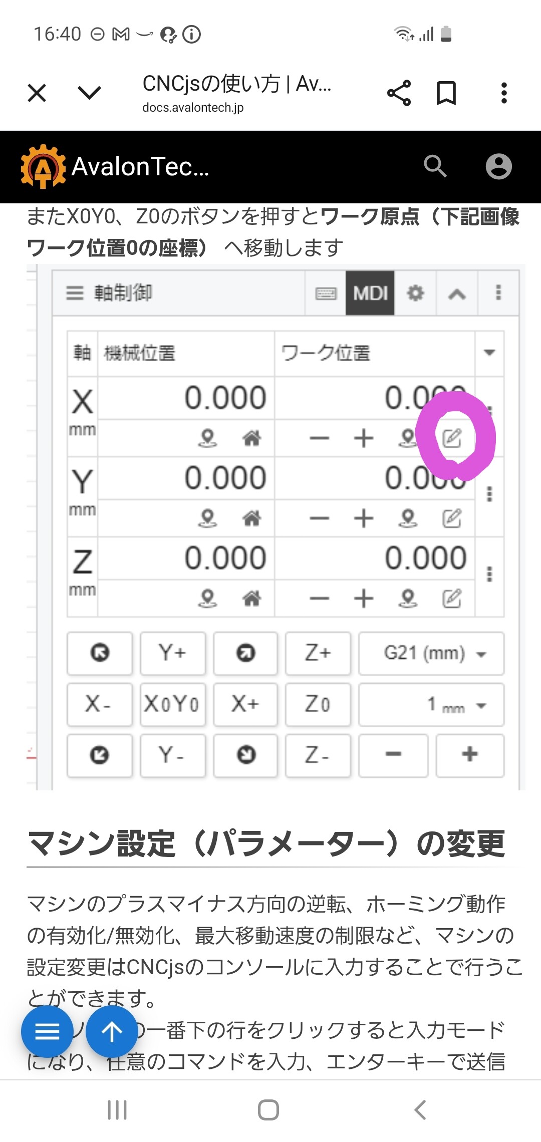

ワーク座標の欄に、+、-、0、の横にペンマークがあります。
これは、どのように使いますか?
ツールを+とか-を使わずに、今の位置から細かい数値だけ移動したい時、例えば23.35など、
ここがつかえますか?

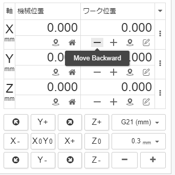

CNCjs上でマウスを当ててみると簡単なボタンの説明が出るので見てみてください。
左のプラスマイナスはただのジョグのようです。実際に押してみるとG91 G0 X1 G90のようにコンソールに流れるので、下のボタンと機能は同じと思われます。
右2つのボタンはワーク座標設定ボタンのようです。ここを0点とするか、入力した値とするかです。押すとG10 L20 P1 X〇〇のようにコンソールに流れます。
