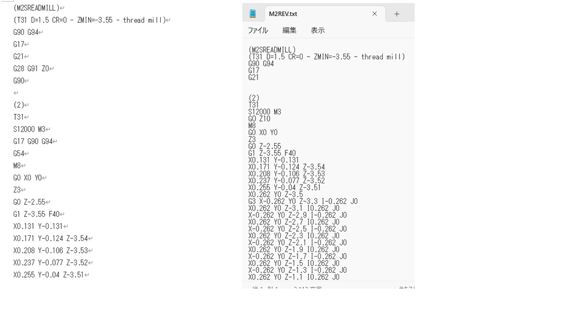

また、問題にぶつかりました。
Lunyeeのオフラインコントローラーは原点設定の機能がないようです。
仕方がないので、CNCjsでワーク原点を設定して、刃物をホーミングして、そこを機械原点にすればよいのではないかと考えました。
残念なことに、オフラインコントローラーでファイルを走らせると、上のリミットスイッチを蹴り機械が止まります。
をみたら、G28が邪魔をしているように感じたので、自分のプログラム(写真)を修正したら、
ワーク原点に移動しません。プログラムの素人なので、対処方法がわからないのでご教示をお願いします。ここまで書いて思いついたのですが、ワーク原点からスタートすればよいのでしょうか?
nyaru
5
オフラインコントローラー上にエラーなどgrblからのレスポンスを見る機能があるのであればいいですが、ないようであれば一度編集したプログラムをCNCjsで流してみて、エラーがでないかどうか確認してみてはどうでしょうか。
gmail
6
早速の返信ありがとうございます。
私が、ワーク原点に工具を移動して、オフラインコントローラーでオリジナルのプログラムをスタートさせたら、上のリミットスイッチを蹴って止まりました。
メールで問い合わせた後に以下を試したら正常に動きました。
工具をワーク原点に移動してオリジナルのプログラムをオフラインコントローラーでスタートしたら、正常に動きました。
G28 G91 Z 0は機械原点ではなく、ワーク原点ということなのですか?
素人なので、G28の使い方がわかりません。
nyaru
7
G28は別途設定していなければ機械原点に戻るコマンドで合っていると思います
詳細はgrblのGコードの元となっているlinuxcncのリファレンスを確認してみてください
パラメーターでハードリミットを有効設定している場合、機械原点に移動しようとすればリミットスイッチに当たって停止するような気がします。(動作確認していないので実際はわかりませんが)
追記:
見てて少し思ったのですが、オフラインコントローラーを有効にするとワーク原点の設定がリセットされている可能性はありませんか
とはいえ、オフラインコントローラーは持っていなくわからないので、一度販売元に確認を取ったほうが早いかもしれません
