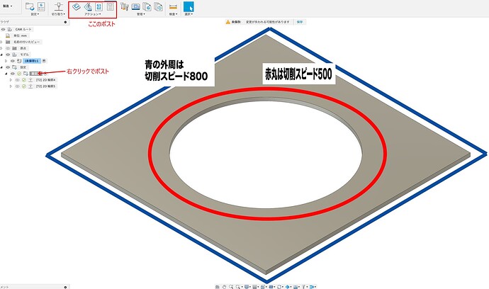

製造2D輪郭での切り取りでの切削スピードをそれぞれ違う値に設定したいです
製造 2D輪郭での切り取りでの切削スピードについてお聞きします。
まず画像にあります、穴の空いたプレートを作る工程において
赤丸の工程の切削スピードを500とし
その後、
外周を800で切削したい場合のやり方を教えていただけないでしょうか?
工具はプラズマカッターです。
どうしても、プラズマカッターの特性上、丸などの場合はゆっくり進行し、直線はそれなりのスピードが欲しいためです。
よろしくお願いします。
こんにちは
プラズマカッター独自の設定がある場合はわかりませんが、
画面内にもあるように2D輪郭の加工を円部分と外周部分で1つずつ分けて作って、それぞれの加工スピードを別で指定するのではだめでしょうか?
最終的にはポスト処理で両方のパスが1つのNCプログラムとして出てくるはずなので、加工スピードがそれぞれ別の加工プログラムになりそうですが、どうでしょうか。

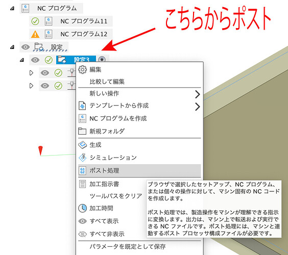

ちなみに設定を右クリックでポストとか、上のメニューからポストしているということで合ってますか?たしかこれで、全部統合されてNCプログラムに出力されたはずですが・・・

おはようございます。
なんと、こちらの右クリックからポスト処理でできました!
上のメニューからですと無理です。
