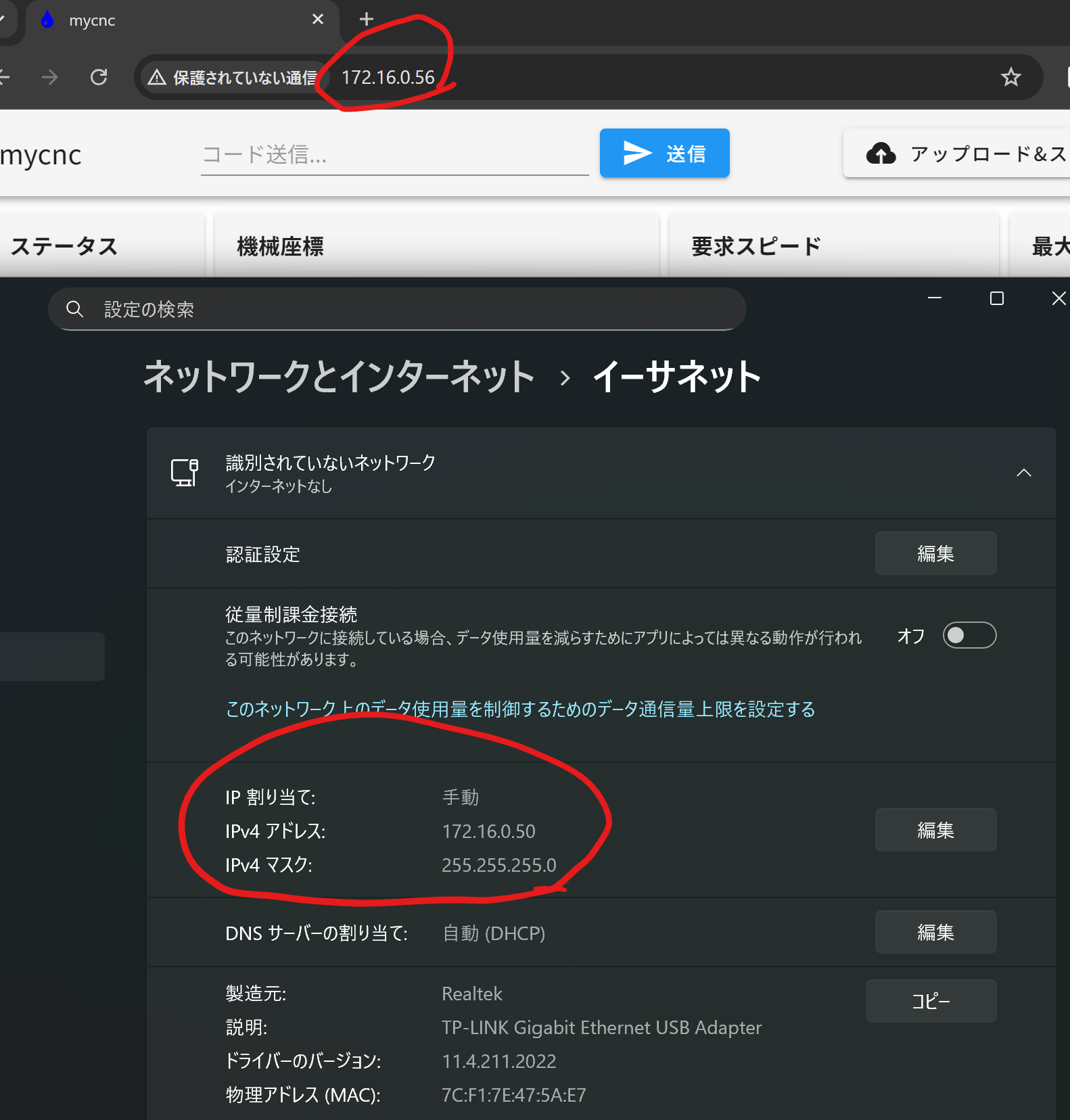

PC側のIP設定
IPv4 固定設定
IPアドレス:172.16.0.50 (例)
サブネットマスク:255.255.255.0
windows11の場合は以下のように設定することとなります
これで問題なければpingも通るはずです。

teka
2025 年 11 月 9 日午前 8:29
3
172.16.0.56に設定したら無事webブラウザに接続できました!
ありがとうございました。
