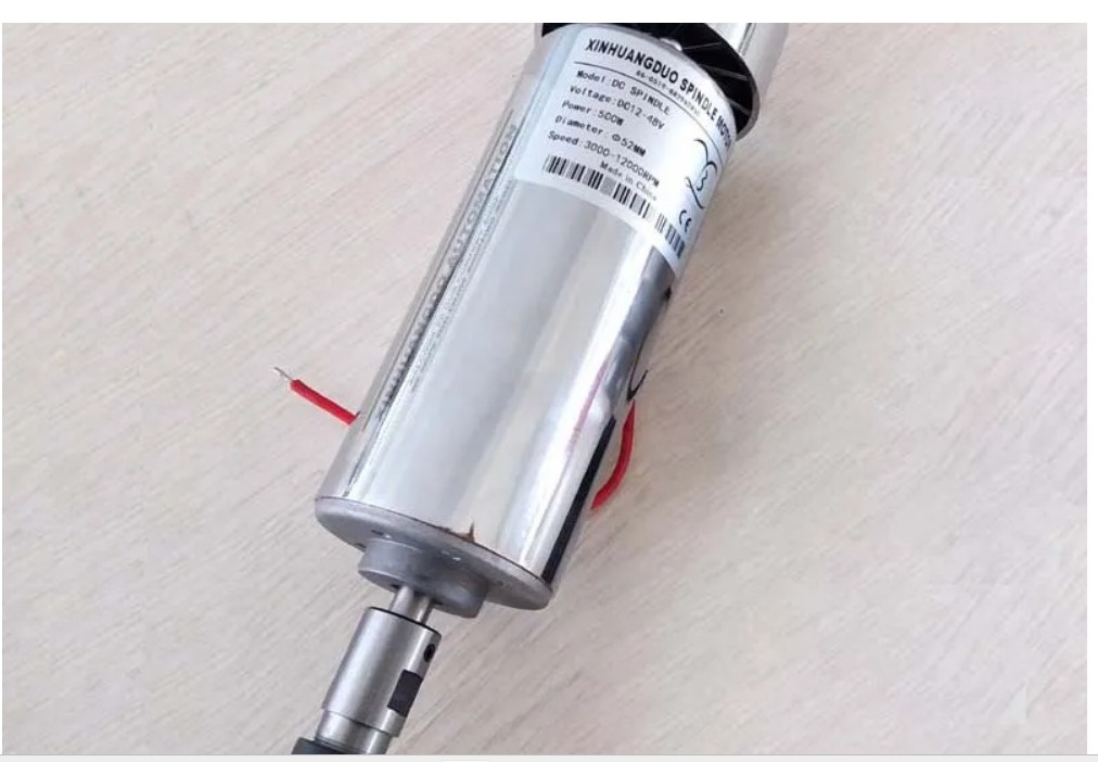

写真の物は線は赤と黒の2本です。
中国のメーカに問い合わせたら、DC ブラシ付きモータのようです。
電気の知識はないのですが、DC ブラシ付きモータはPWM制御ができるのでしょうね!
Lunyee3018最初に付属していたモーターは、最高回転を指示したら約12,000回転します。予備のモーターが欲しいので、2回ほどモーターを購入しましたがどれも、CNCjsで最高回転を指示して「M3」を指令しても4,800回転しか回りません。

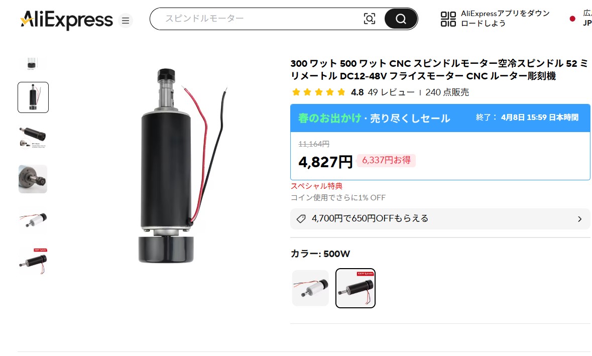

どうしても、Lunyee3018用の500W 12,000回転のモーターが欲しいので、また、AliExpressで写真の500W-12,000回転 dc12V-48Vのモーターを購入しました。しかし、これも4,800回転しか回りません。(写真はLunyee3020Vonaです。これでも4,800しか回りません

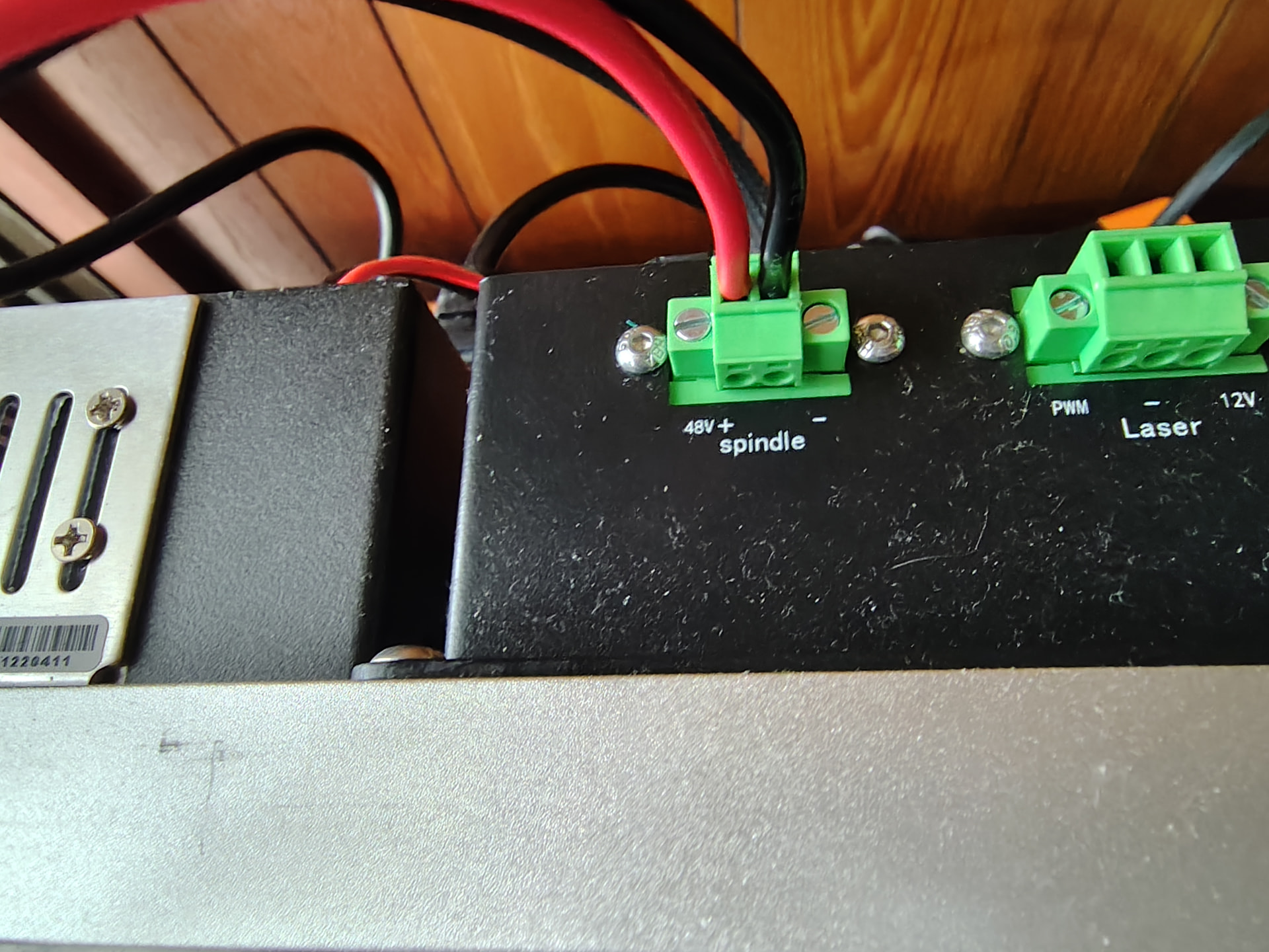

テスターを持っていないのでLunyee3018本体のソケットの電圧は測っていないのですが、Lunyee3018のコントロールパネルにマッチするモーターは特殊なのでしょうか?
48Vの電源を持っているのであれば、モーターを電源に直接繋いで回転数を確認しても良いかもしれません。
あるいはテスターを買って電圧を見てみるのが早そうな気がします
またgrblのパラメーターでスピンドルの回転数の上限($30)が設定できたはずなので確認してみるとよいかと思います
