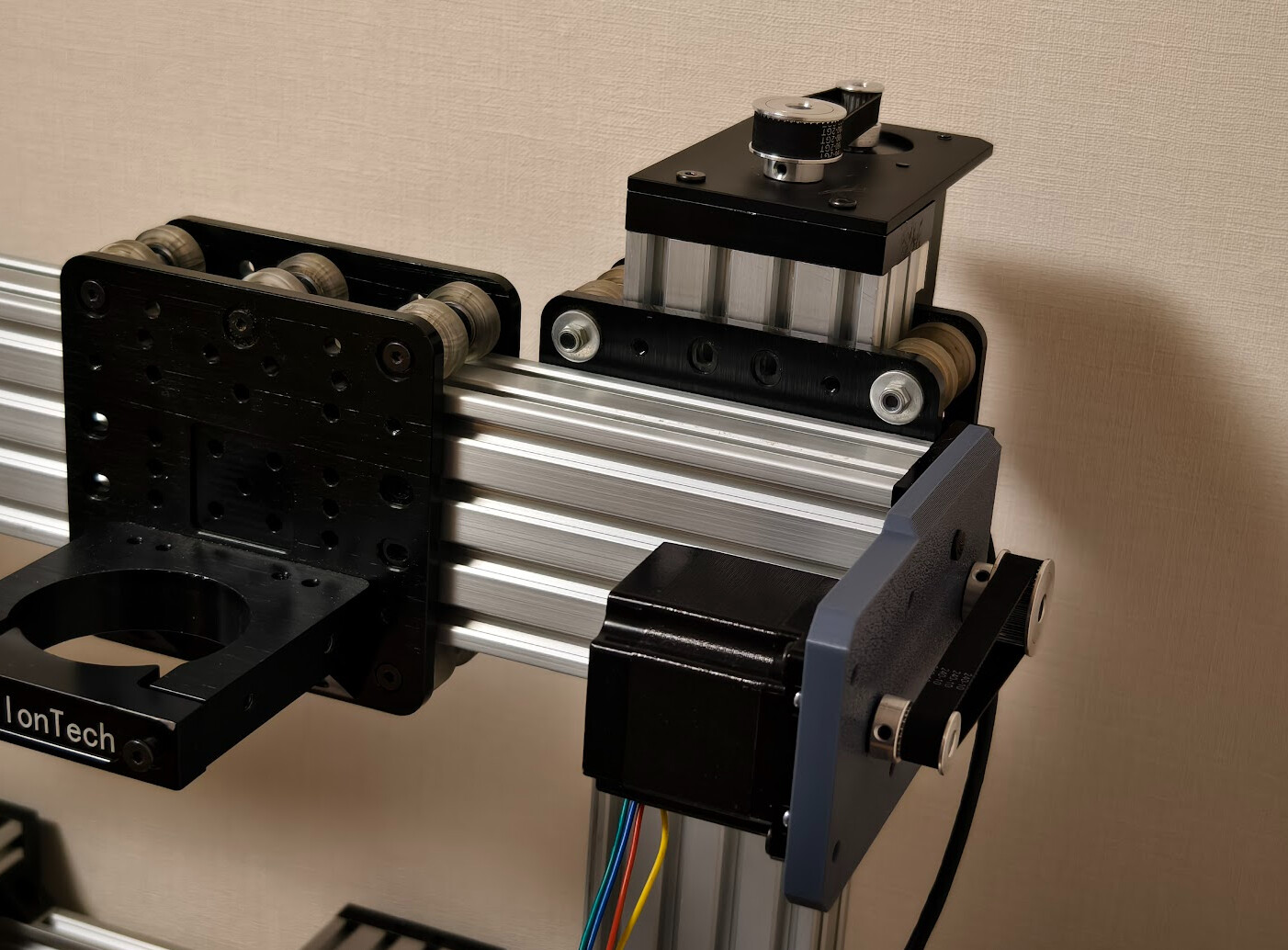

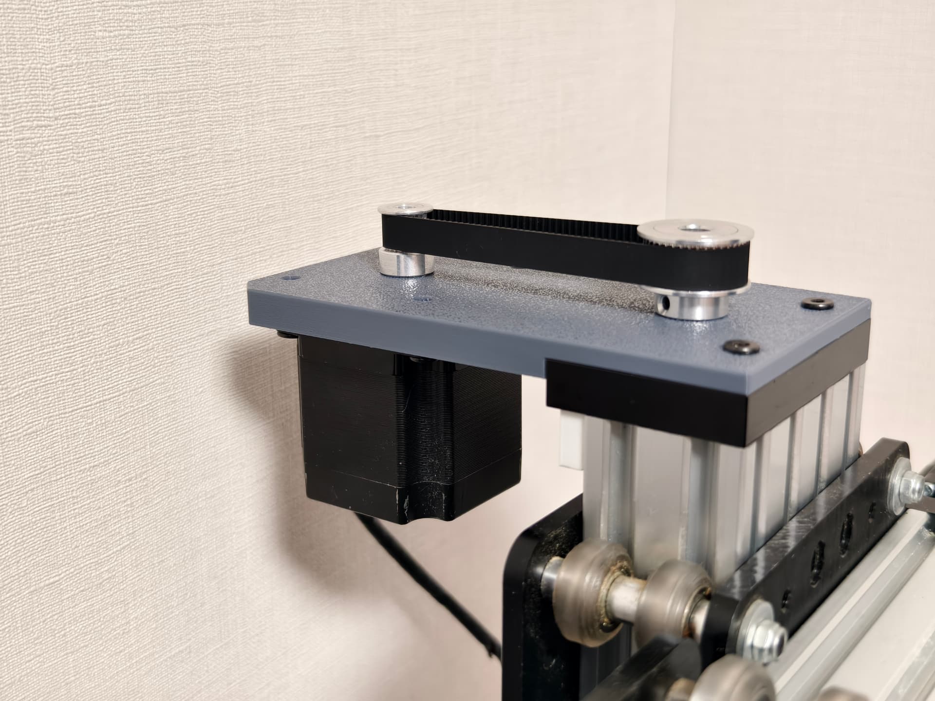

カップリングからタイミングベルト化
エンクロージャを作りたいのと思ったときにモーターが邪魔でした。
マシン内側にモーターを織り込んで省スペース化するためにタイミングベルト化してみました。
3Dプリントプレートを使っているので加減速の時に揺れていますが、動作自体はしています。
ついでに減速できるのもお得感があります。
衝突検知で機械原点を取得するセンサーレスホーミングをしているのですが、タイミングベルトで1/2に減速しているにも関わらず設定そのままでホーミングもできました。
「いいね!」 3
X軸も内側に織り込んでこんな感じに。60mmくらいコンパクトにすることができています。
