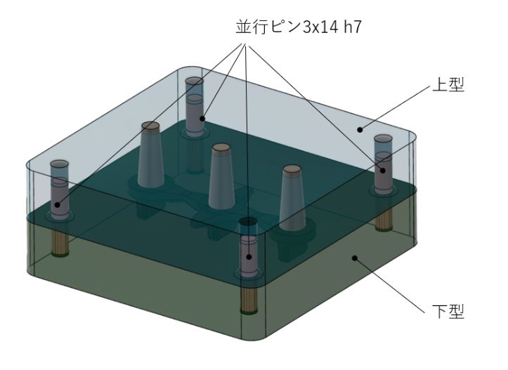

平行ピンは位置決め用です。
モールドベースに付属しませんが、各自入手をお願いします。
(Avalontech通販ページで取り扱いがあります。)
上型、下型のブロックは、TAIYAKIセットのモールドベーススペースに合わせてあります。
モールドベースに収める場合、後述するP.L移動以外は外形の寸法変更しないでください。

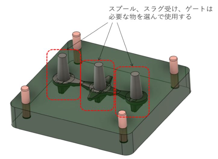

製品形状と樹脂の注入口を繋ぐスプール、スラグ受け、ゲートは製品の大きさや配置、
取数に合わせて必要なボディを選択して使用してください。

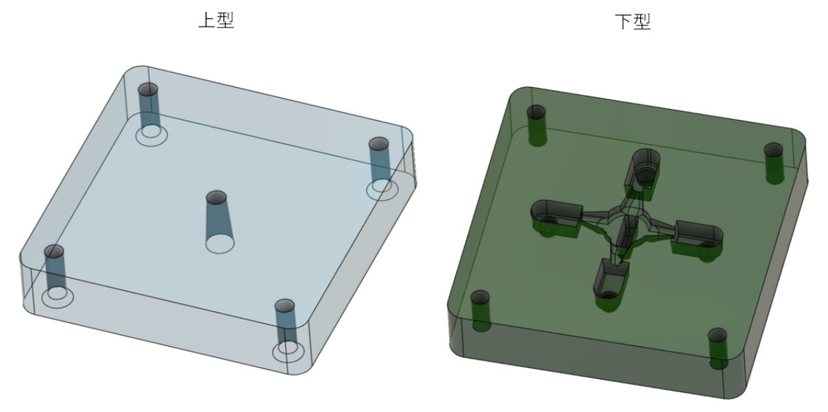

③上型、下型ブロックから形状を引き算する
④上型、下型それぞれをSTEPデータで書き出す。

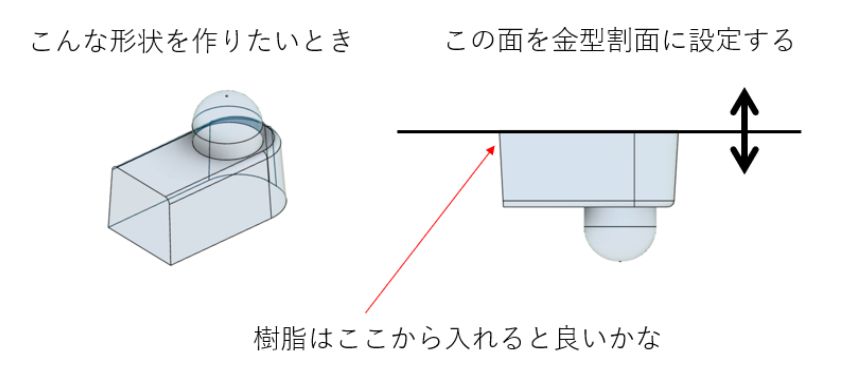

①自分が作りたい部品の3Dデータを見て、どこに割面(P.L)を持ってくるか、
樹脂の注入口(ゲート)を検討する。

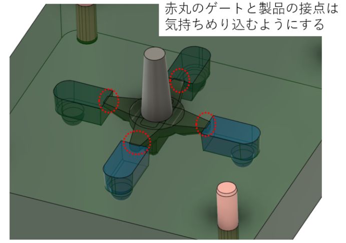

4個取りの配置としては、中央のスプールから4方向にゲートを付けて、
上図矢印のサイドゲートで樹脂を入れるイメージで考えました。
②既にあるテンプレートから目的に合ったスプール、スラグ受け、ゲートを選択し、
その末端に製品形状を配置する。
③上型、下型ブロックから配置した形状を引き算する

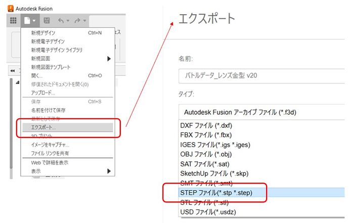

まずはそれぞれのボディを個別のデータとして保存します。
新規ファイルに各ボディを貼り付けて名前を付けて保存すれば、
上型単品データ、下型単品データができるはずです。
その状態で下図のようにSTEPファイルのエクスポートで書き出せば
上型単品STEPファイル、下型単品STEPファイルができます。
