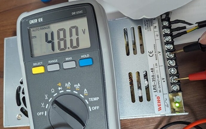

48V電源を手に入れたのでステッピングモーターを駆動させてみての結果を共有します。
ステッピングモーターは回転数が上がると電流が流しにくくなり、トルクが落ちる特性があります。
電源電圧を上げることで、それを乗り越えやすくなるので、高速移動や高加速度でのトルクが落ちにくくなるはずです。
逆に低速では恩恵は少ないかもしれません。
注意:24V電源に対して電圧が倍に上がるため、機器や人体に与える危険度も上がります。
もし試す場合は繋いでいる周辺機器の許容電圧及び感電に十分に注意してください。

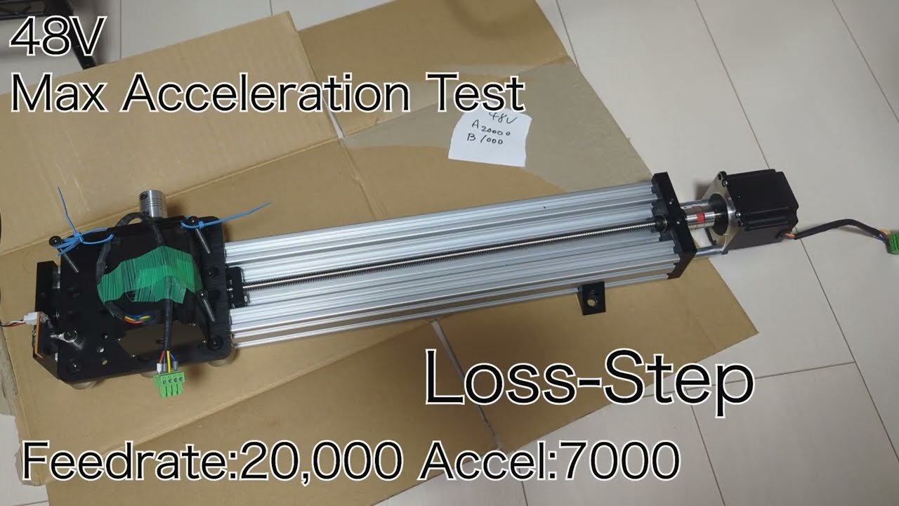

実験の様子
加速度F20,000mm/min固定、加速度1000mm/s2から増加させ7000mm/s2で脱調

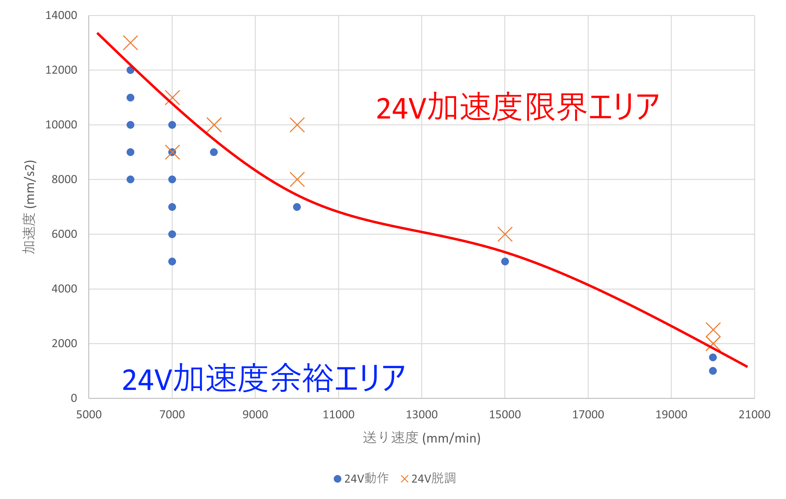

24V

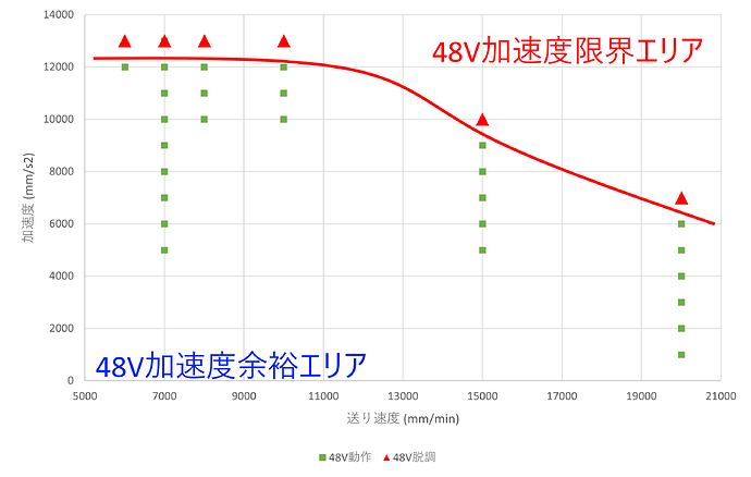

48V
実験したF6000あたりの低速(普段の送り速度に比べるとかなり高速ですが)では24Vも48Vも同程度の加速度上限に思います。
送り速度が違うのに連続して同じ加速度で脱調しているのでおそらく、モーターが出せるトルク以上の加速度になっているため脱調しているのかと思います。
グラフ右側の右肩下がり部は高回転域が高速回転のために電流が流れにくくなった結果、トルクが落ちて脱調している部分かと思います。
このグラフ右側部においては48Vの方が脱調する加速度が高い(=トルクが出ている)結果でした。
