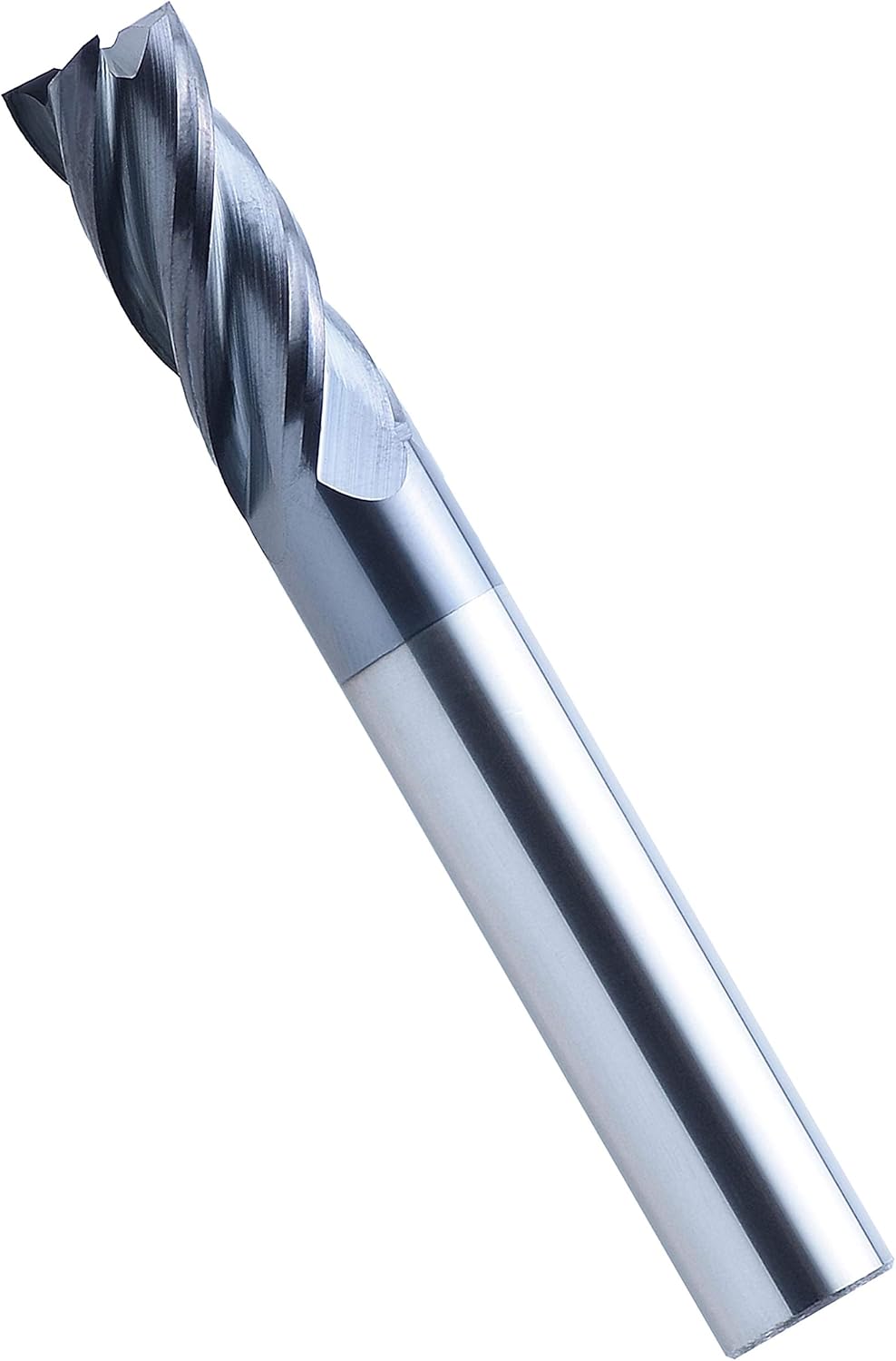

トミーグローバルさんを参考に、こちらのエンドミルを購入しました。
[ トミーグローバル 超硬 スクエア エンドミル 刃径 3mm 全長 50L 4枚刃 TiAlNコート/ TG1103 ]
ストックにはケミカルウッドを使用しています。まだ2回しか切削していませんが、全く問題なく切削できています。ご報告まで。
