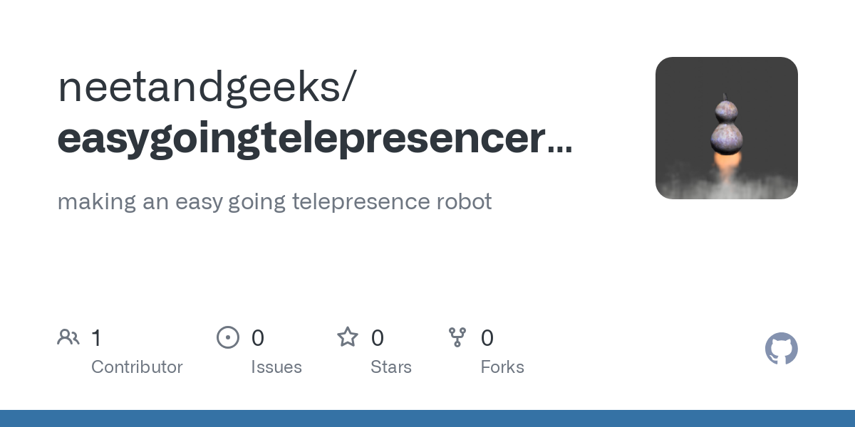

以下でサンプルコードを公開しました。
↓こちらは操縦者投影用のモニターを背負わせた概念実証機くんとヘッドトラッキング用ARマーカー(特大)。
操縦者が頭にのっけたマーカーを検出して遠隔ロボットのカメラが上下左右に動きます。
サーボを組み込んで、ユーザー投影用モニターもカメラと同じように上下左右するとコミュニケーションツールとして面白いかも。
加えて、試みにマウスのホイール入力で前進・後退を制御するようにしてあります。
いずれは自走式ルームウォーカーにマウスホイールを接触させて歩行とロボットの動きを同期させてみたいものです。

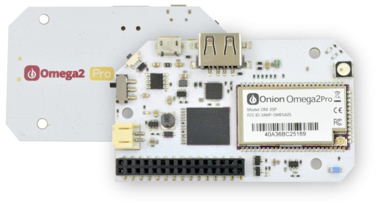

※ Omega2 pro は I/O 及び周辺機器が充実しており、入手性次第では本命。

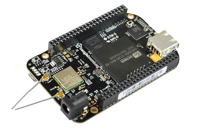

BeagleBone® Black Wireless

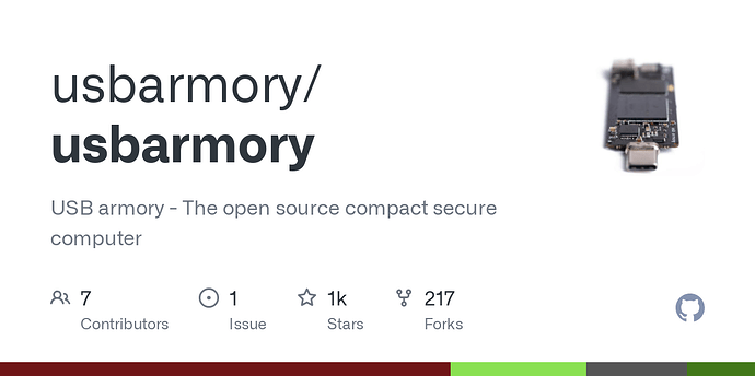

USB armory | GitHub - usbarmory/usbarmory: USB armory - The open source compact secure computer · GitHub
Copyright (c) F-Secure Corporation
This is an open hardware design licensed under the terms of the CERN Open Hardware Licence, see board revisions for applicable versions.
This source is distributed WITHOUT ANY EXPRESS OR IMPLIED WARRANTY, INCLUDING OF MERCHANTABILITY, SATISFACTORY QUALITY AND FITNESS FOR A PARTICULAR PURPOSE.
Please see LICENSE files in each source subdirectory for applicable conditions.

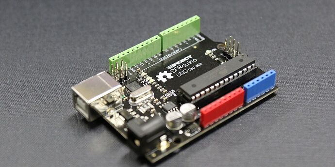

Arduino 系
処理能力高めのものなら PC の用途を肩代わり出来るのでしょうか?
※ ↑ DuinOS を FreeDOS 系と紹介してありましたが、FreeRTOS 系でした。

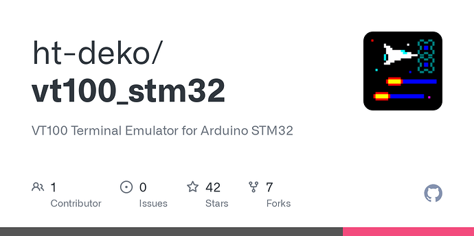

Duo とか STM32 とか ESP32 とかだと、VT100 をエミュレーションしたり、CP/M を走らせることも出来るそうです。
VT をエミュレート出来るなら SixelGraphics を使って動画を表示出来るかも。
用途を限定した複数台の Arduino の組み合わせで疑似マルチタスクを行い PC を肩代わりすることが出来たら面白そうです。
いいな、と思っていた Omega2 ですが、
The Chip Crisis and Onion – Onion
「COVID-19 の影響でサプライチェーンが大変だよ」ってことみたいです。驚きました。
