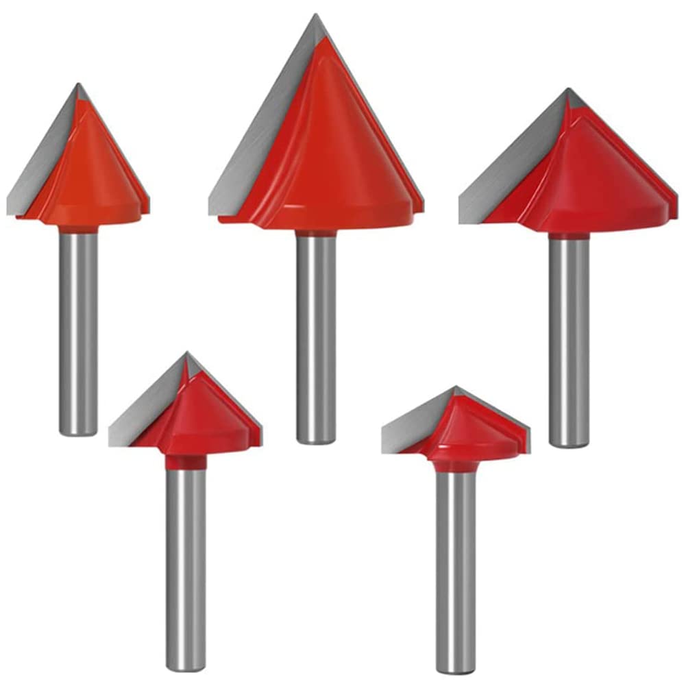

オンラインストアの面取りエンドミルは90度なので45度のテーパーは作れますがそれ以外の角度はその角度の刃物を用意する必要があります。
マキタRT0700Cなら シャンク径6mm と書かれているものがアマゾンなどで売っているのでそちらを利用できます。自分はコレ↓を使っています。
