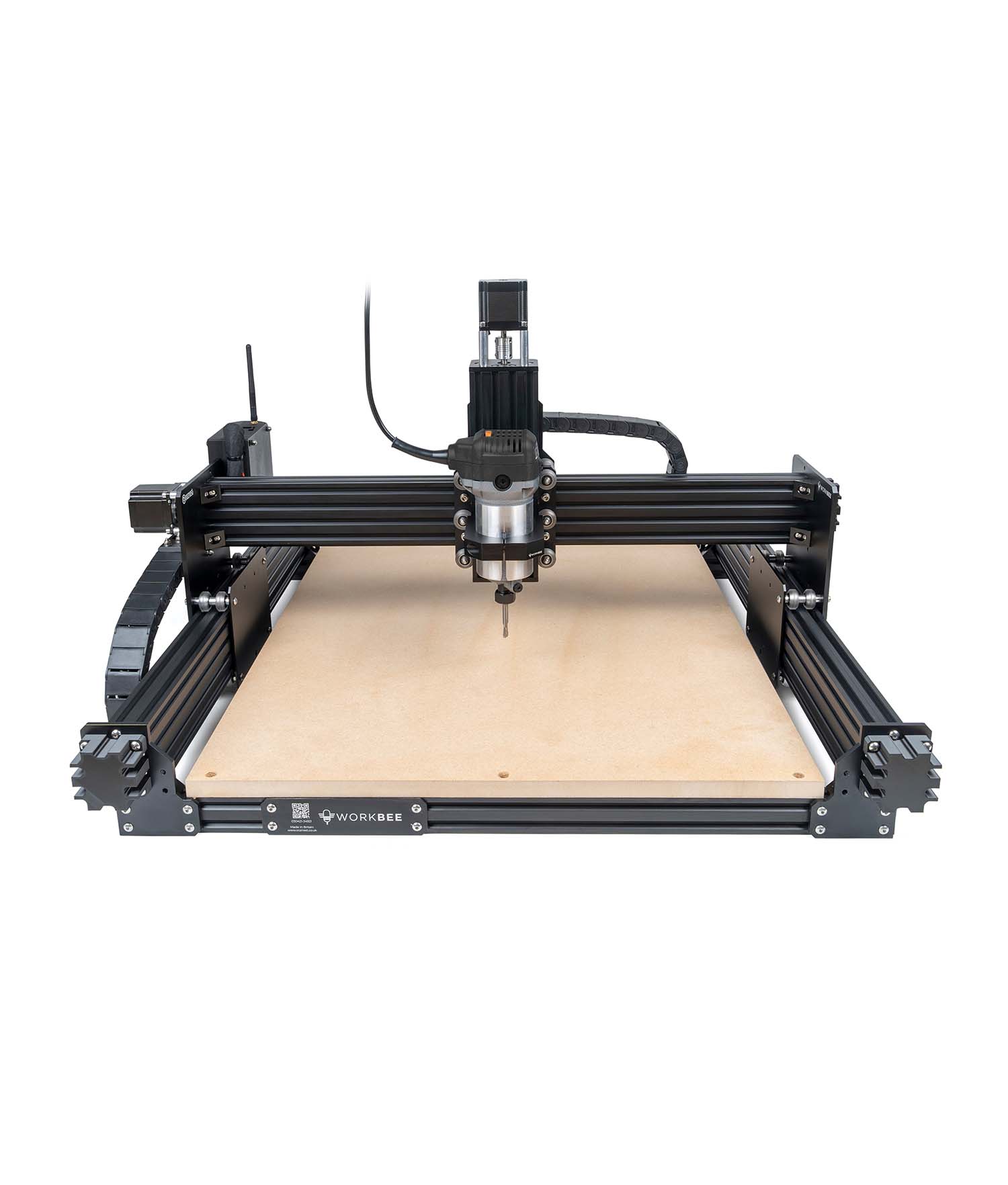

はじめまして、ギターの作成をしているものです。
この度CNCルーターを使用してエレキギターの木材素材とそのパーツをアルミ(素材については検討中で、無理ならしょうがないと考えています)で作成するため色々と調べております。
知識はまったくないのですが、安価に導入するために下記URLのような中華CNCのセットを購入をしようと考えております。
ja。aliexpress。com/item/32908587434.html
そこで、色々とご質問させてください。
1.
中華CNCの日本語レビューなどがほとんど無く、ギターに至っては見つけることができませんでした。
最大±0.1mm誤差であれば十分作成可能と思うのですが、知識ではなく根本的ななにかで、こういったキットを購入するのに問題ありませんでしょうか?
スピンドルについてはこのようなセット品では110v or 220Vのものがほとんどで、使用できるか問い合わせているところですが、100V対応の日本で販売される一般DIYなどに使用されるルーター等を使用したほうが素人には良いでしょうか?
別のトピックで工業用スピンドル導入するのは難しいとありましたが、セットなら問題ないのではないかと考えております。
このようなルーターを使用するにはCAD、CAM、Gコードセンダー、の三種類が必要ということがわかり、CADとCAMについてはFUSION360をすでにインストールし練習を始めているところで、勉強が必要ですが、理解可能だと判断しました。
こういった中華CNCはNVUMやSTB510がコントローラーで、MATCH3がGコードセンダーだと思いますが、FUSION360は正常に組み合わせることができるのでしょうか?
最後にこの機種以外でサポートも含めおすすめの機種や使用する上での参考になるサイト等ありましたら教えていただけますでしょうか?
一つだけでもかまいませんので教えていただけますと幸いです。
また、項目にないことでもかまいませんのでギターを作る上でおすすめや必要なことがあればお教えいただけますと幸いです。
よろしくお願いいたします。
Tohru
2020 年 5 月 26 日午前 10:37
hairworksさんはじめまして,
1.うむ,これは中華CNCじゃなくて,Ryan氏が設計したWorkbee CNCですね.
経済的な理由でなければ,Ryan氏のサイトからの購入を勧めします.↓
2.難しい加工しなければルーターで十分です.もし電気関連の経験や知識がないなら工業用スピンドルは結構しんどいです.
3.
FUSIONで動くらしいです.ただ,コミュニティのタイトル通り,ここの皆はほとんどオープンソース系を使ってます.私もMATCH3触ったことないです.
基本構成として
制御基板(コントローラー)にFirmwareが要ります. 更に端末(PC)に制御/通信ソフトウェアが必要です.
このコミュニティで一番使ってる構成例は 制御基板:CNCXpo Firmware:GRBL 通信ソフトウェア:CNCJS になります.
恐らくMATCH3はこれらの機能を統一し,ブラックボックス化ものです.もちろん詳細はMATCH3のメーカーしかわからないです.
主観的なところもありますが,ご参考になれば幸いです.
ご返信ありがとうございました!
1.Workbee CNCというものなのですね、かなり金額は違いますが、保証なども考え正規販売者からの購入を検討します!
正直お金が厳しいというのも本音ですが最終的に使えなければ意味がないですものね。
2.やはりそうなんですね、全く知識はないのですが、工業用スピンドルを検討している理由は、ギターをこういったCNCで作成すると2~3時間ほどかかるためです。
一般のルーターなどでは連続使用時間に不安があります。
3.なるほど、オープンソース系のソフトのほうがインターネットでの検索やこのコミュニティでの質問ができ、調べやすそうで良いですね!
全く知識がなく、失礼な質問などしてしまうかもしれませんが、最後まで経過をお伝えしていこうと思いますので、助けていただけますと幸いです。
