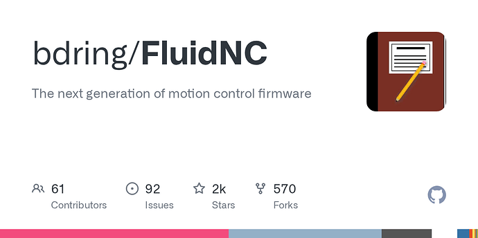

FluidNCとは
引用:http://wiki.fluidnc.com/
FluidNCはGrbl_ESP32(CNCxPROv5のファームウェア)の開発者が作っている後継のファームウェアです。
マシンの定義をファイルで変更できるようにするなど、これまでのgrblとは違う新しい機能が多く追加されています。
grbl互換のファームウェアとなっているため、NCプログラム(Gコード)はgrbl用のものに完全に対応しており、CAMについては変更する必要はありません。

  2. Releases · bdring/FluidNC · GitHub よりfluidnc-v◯.◯.◯-win64.zipをダウンロードしzipファイルを解凍しておきます。

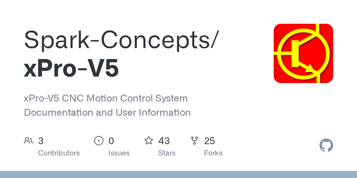

  7. 以下のベースとなるconfig.yamlをダウンロードします。
    https://github.com/Spark-Concepts/xPro-V5/blob/main/FluidNC/config.yaml
