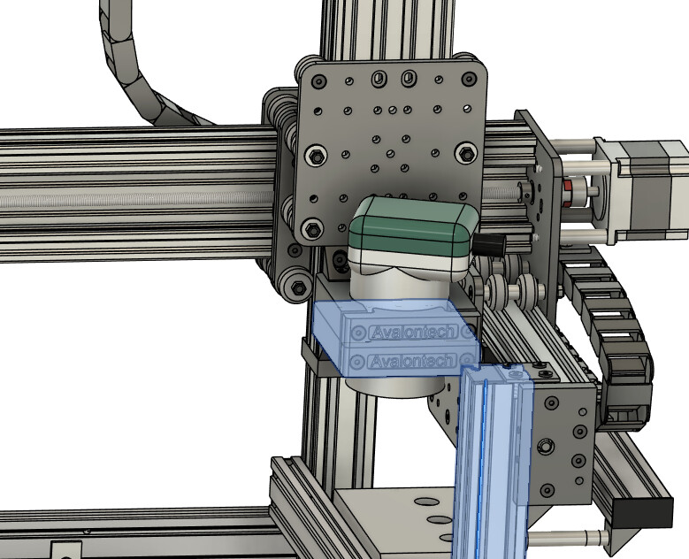

X軸の場合は、G1 H2 X-16 F5000 ; go back a few mmと書かれており、16mm離れた所を原点に指定しています。Y軸の場合は、G1 H1 Y20 F2000 ; move to Y axis endstop and stop there (third pass)でぶつけた所を原点に指定しています。homeall.gとhomey.gの両方とも同じです。しかし、homey.gの方は、G92 Y0 ; set Maschine position Y-5とコメントが書かれており、過去に-5mm離れた所を原点に設定してたようです。心配している所は、 bed.gでは;Y-axis
G90 G53 G0 X-164 Y0 ; Move to “point for prove Y-axis”
と書かれており、Y0が設定されていることです。
ぶつけた所を原点に設定されているのは、間違いではありませんか?

したがってぶつけた点が原点となりと書かれていますが、; bed.g
で;Y-axis
G91 G0 Z-15 ; Descend Z-axis

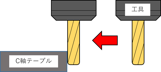

の所ですが、機械座標のY0に移動して、Z-15まで移動すると、Φ6mmのエンドミルでは、原点位置で干渉しませんか?
まず干渉についてですが,
G10 L20 P1 Z0			    ; Overwrite Z-axis origin of G54 coordinate syste
G10 L20 P9 Z0			    ; Overwrite Z-axis origin of G59.3 coordinate system
G91 G0 Z5			        ; Evacuate from work
直前にC軸テーブル上面でプローブを行い,Z軸原点を設定後に5mm上方まで退避し,機械座標Y0の位置において相対値指令でZを-15移動します.機械座標Y0であれば,エンドミルはC軸テーブルから離れた位置になりますのでC軸テーブルと干渉することはありません.ただしワーク原点(=C軸テーブルの中心)で同様の動きをさせるとツールの種類に関係なく干渉が発生します.
(昨日投稿したsysは手違いでZ0の部分がZ-1となっているので再ダウンロードor修正をお願いします.)
その後
G38.2 Y-295
により機械原点のY0からテーブル中心の方向にエンドミルを移動させ,C軸テーブルの側面と接触した点でY軸原点を取ります.
X軸も同様にC軸テーブルにエンドミルを接触させて原点を取ります.
こちらで回答になっておりますでしょうか?よろしくお願いします.
ぶつけた点がY軸原点なので、ぶつけた点に移動させてΦ6mmのエンドミルをZ-15mmまで下降させるのは、危険そうでしたので確認させていただきました。
-5mmの点を原点に設定すれば余裕が出来ますが、原点の取り方をX軸と違ったのは、可動範囲を広くするためですか?
すみません.前の回答で質問の意図をはき違えていたかもしれません.
ホーミングの際にぶつけるのはY軸のガントリープレートと4040V-Slotアルミフレームですので,Y軸の機械原点でZ軸を下げるのは問題ありません.
通常のC-BeamMachineにおいても,(例えば)X-5の位置で原点を設定しますが,

X-5の位置でX-5を設定しています.原点を設定する場所が異なるだけで最終的な0の位置は同じになります.
これはX軸の-16mmを省くと工具固定座とメインフレームの干渉が発生するためです.
意図しない干渉を防ぐためにX軸の可動範囲をわざと狭くしています.
リミットスイッチを使わずに、機械に干渉させてその点を原点にするイメージが出来ていないために、心配していました。X軸との違いも説明して頂けたので、理解できました。ありがとうございました。
