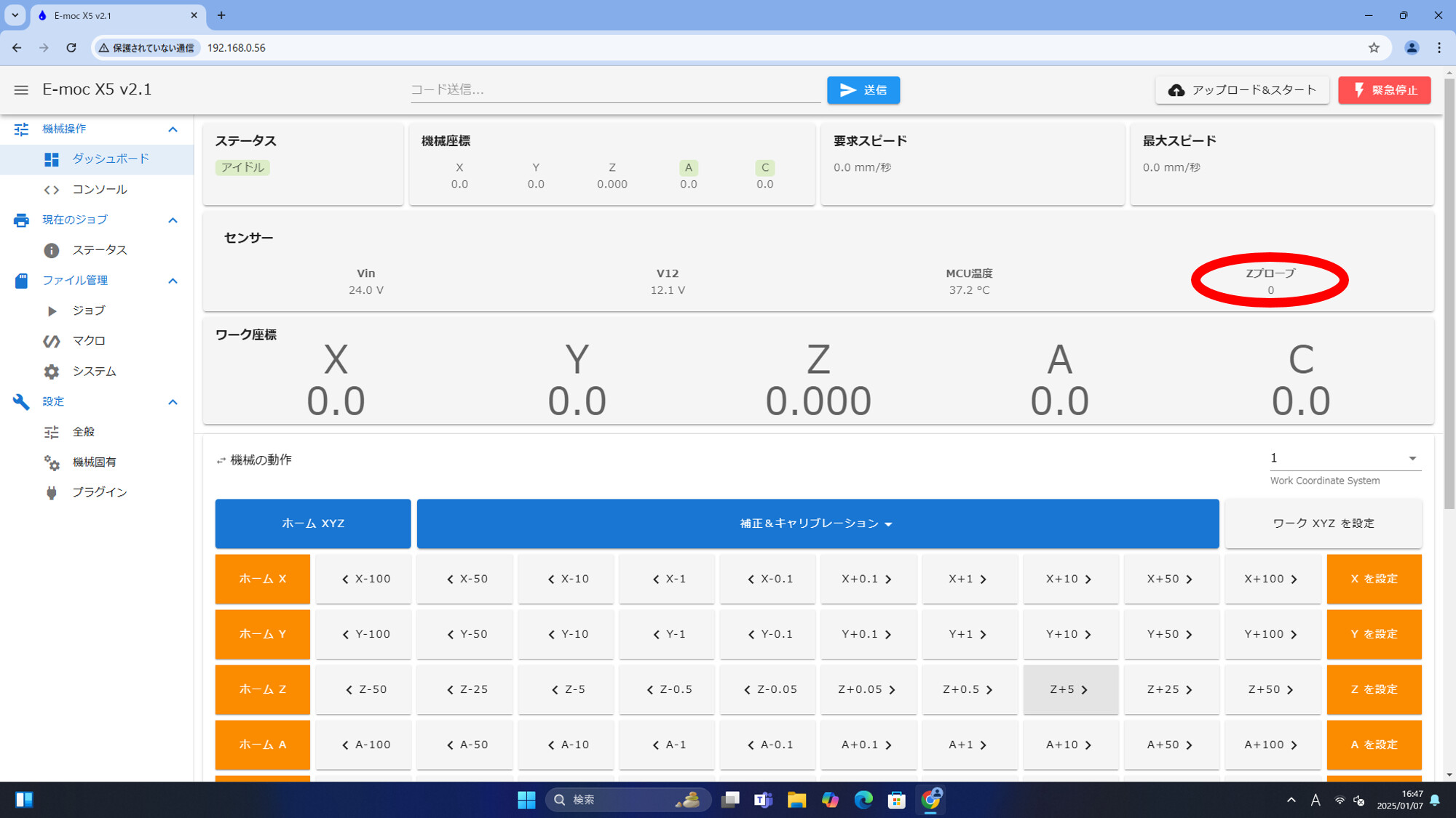

  1. Webコントローラのダッシュボード画面からホームXYZ(G28)を実行します.まれに直動軸がうまく動かない場合やセンサレスホーミングが誤検知し,ホーミングに失敗することがあります. ホーミング中は目を離さず,何か異変を感じた場合には緊急停止ボタンを押し,再度ホーミングをやり直してください.
    ※初回起動時はZ→Y→X→A→Cの順に一軸ずつホーミングを行うとより安全です.

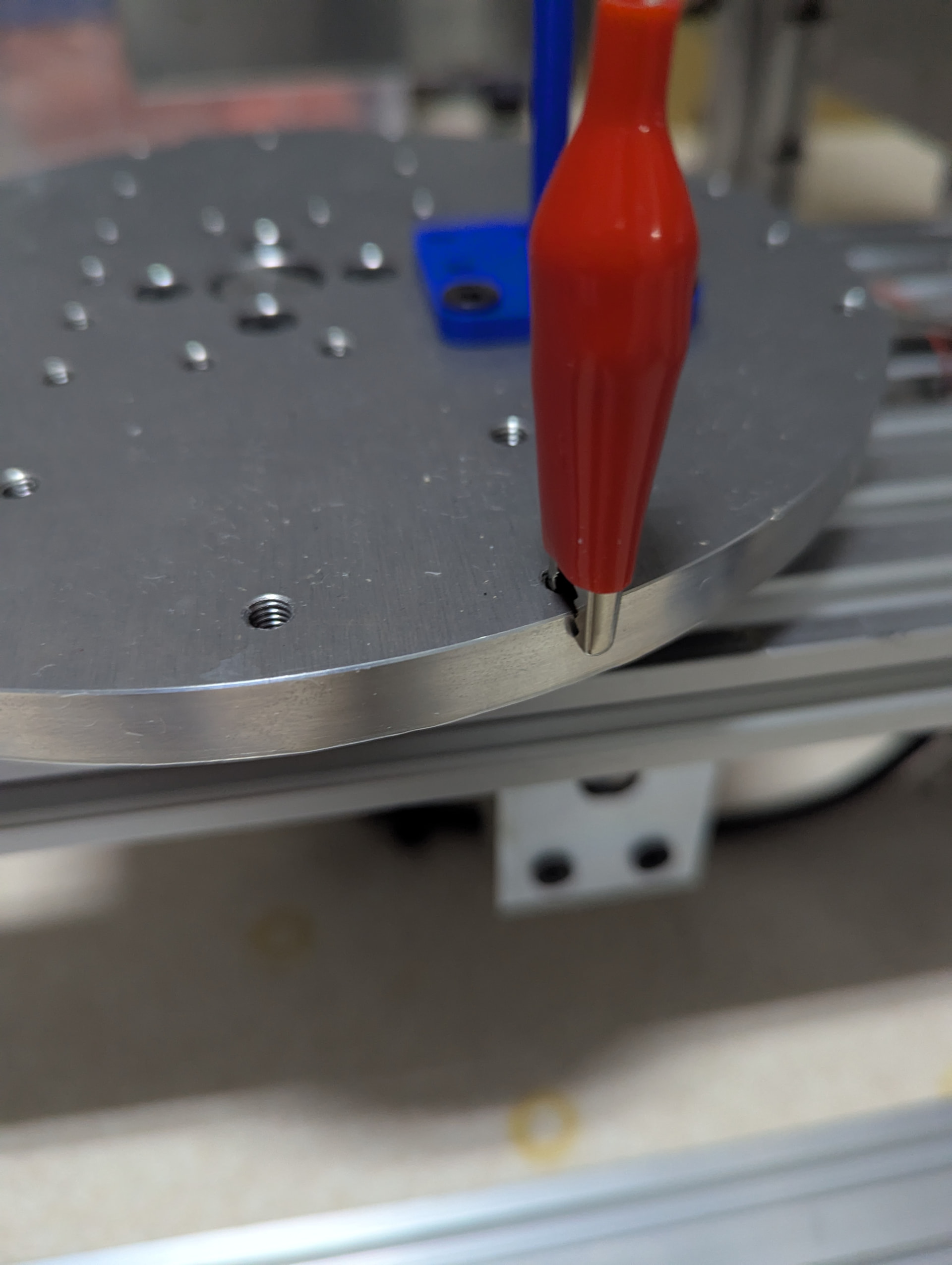

  2. ホーミングが終了後にエンドミル等を主軸に装着し,プローブ用配線のワニ口クリップを取り付けます.

    ※初回起動時はワニ口クリップを直接C軸テーブルに接触させ,DWCのZプローブが赤く反応し数字が変化するのを確認してから工具に取り付けてください.
