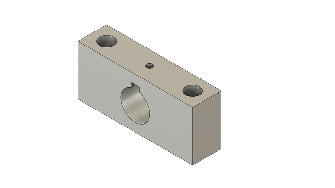

1. 下部フレームの組立
必要物
①E-moc X5 V-Slot 2060 350mm 2
②20mmボールベアリング 2
③C軸テーブルホルダー 1
④20mmベアリングホルダー 1
⑤低頭ボルトM5 40mm 12
⑥スペーサー20mm 4
  1. ③C軸テーブルホルダーと④20mmベアリングホルダーに②20mmボールベアリング×2を押し込みます。硬い台等の上にベアリングを置き、上に20mmベアリングホルダーを載せてまっすぐ体重をかけると簡単に押し込めます。
    この時絶対にベアリングをたたかないでください。破損の原因となります。
  2. ①E-moc X5 V-Slot 2060 350mmを2本配置し、③C軸テーブルホルダーと④20mmベアリングホルダーで挟み込みます。
  3. 20mmベアリングホルダー側から⑤低頭ボルトM5 40mm×8本を差し込み、仮止めします。
  4. 余っている穴の部分に隙間から⑥スペーサー20mmを挿入し、⑤低頭ボルトM5 40mm×4本を使用して軽く固定します。

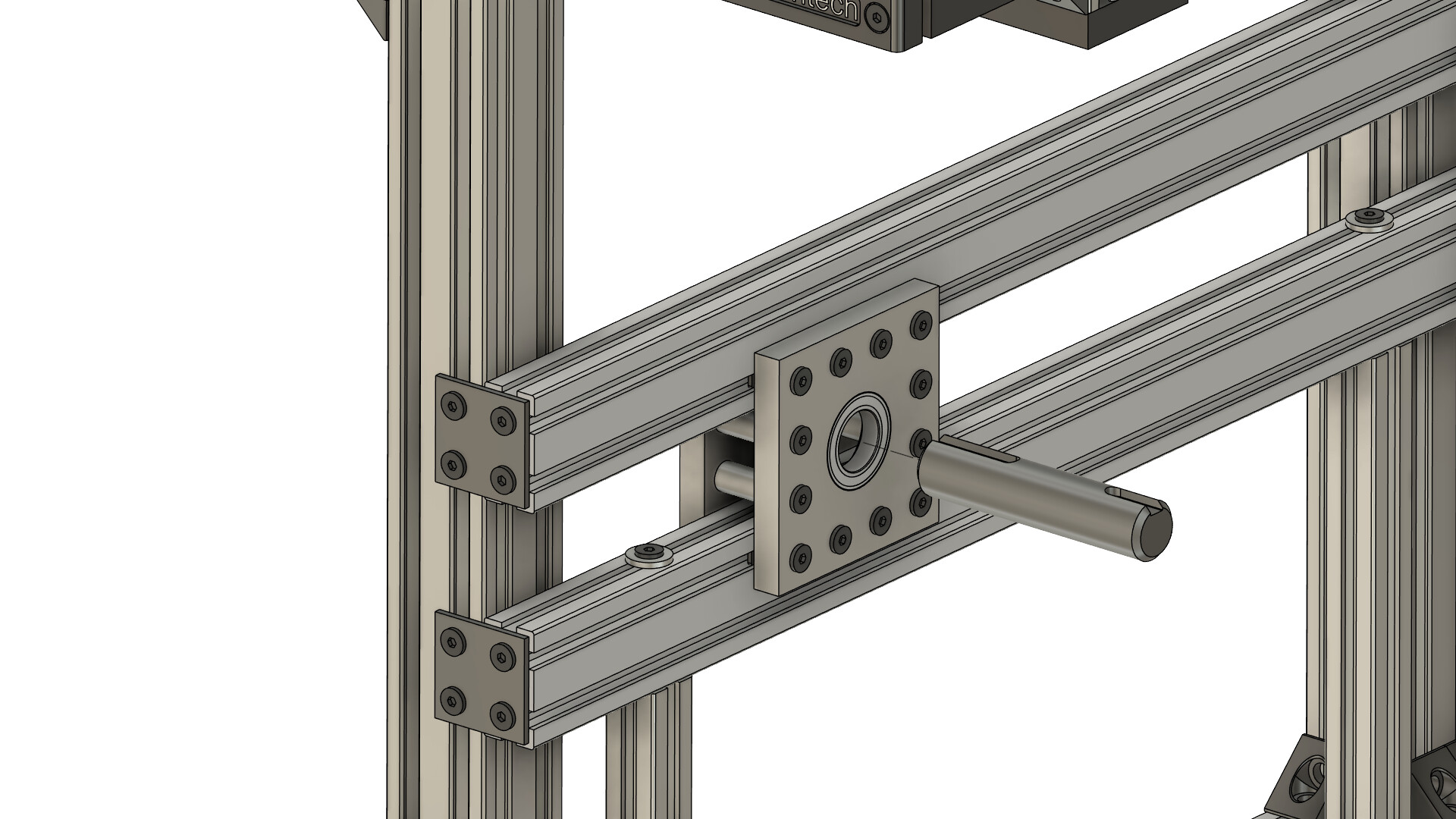

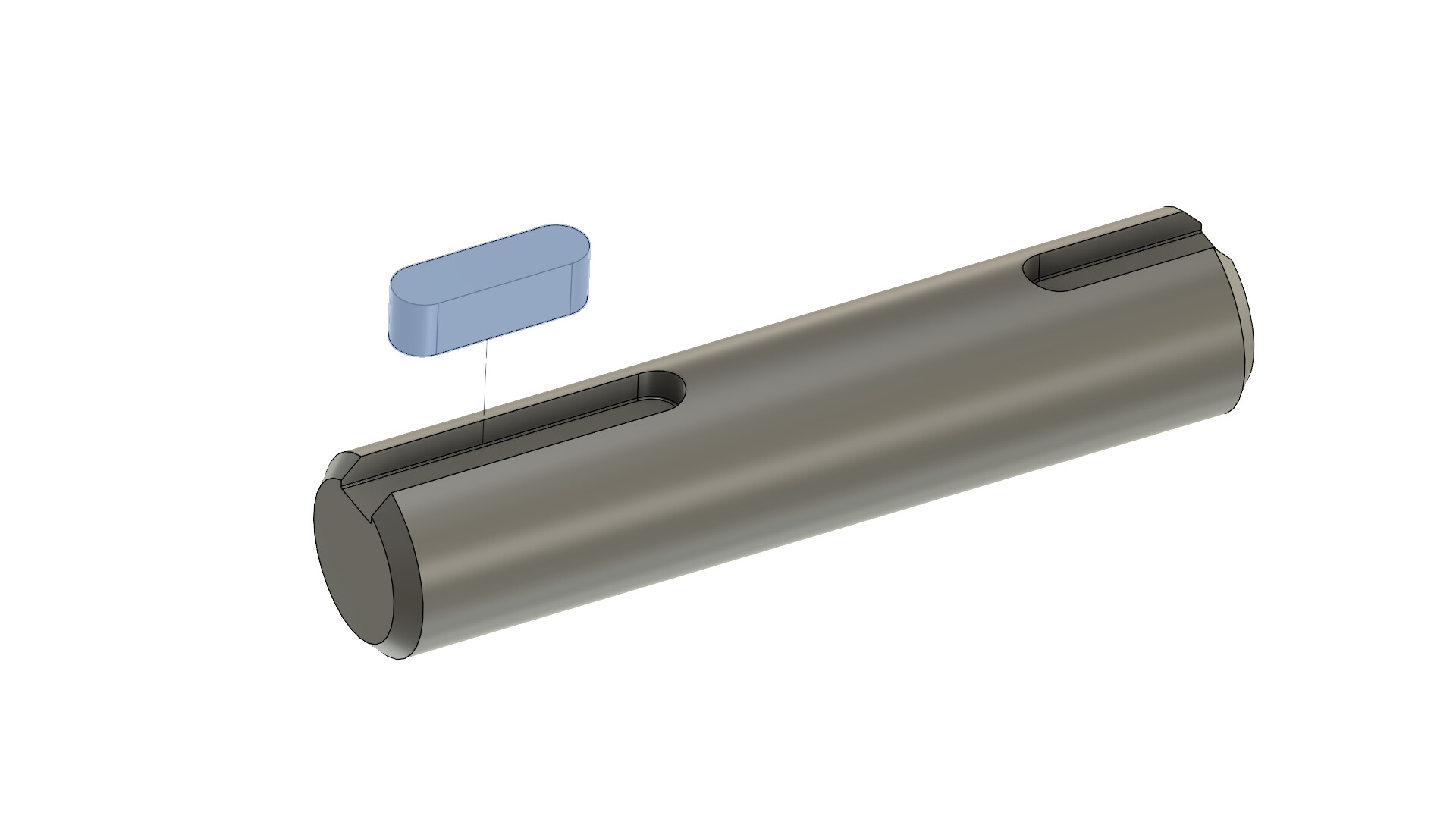

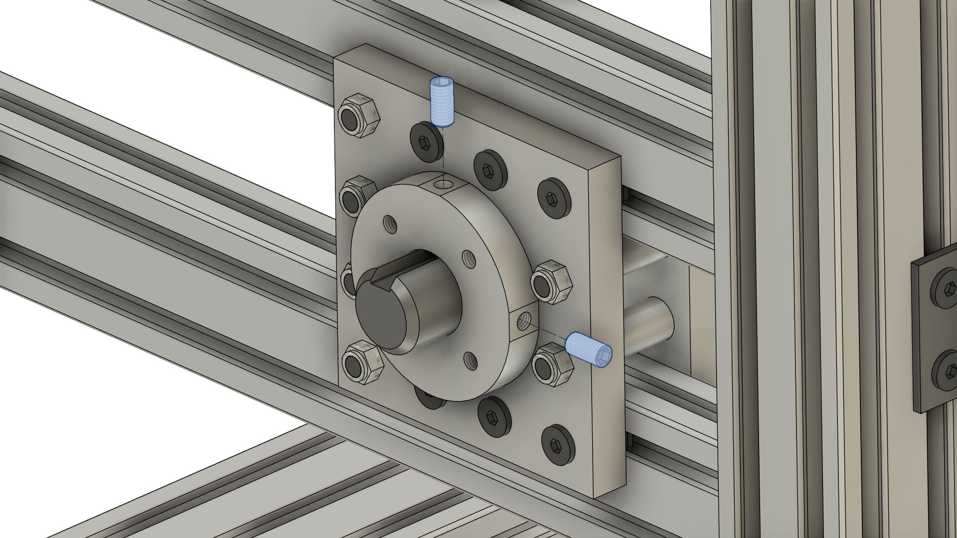

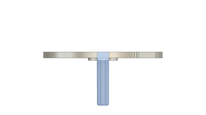

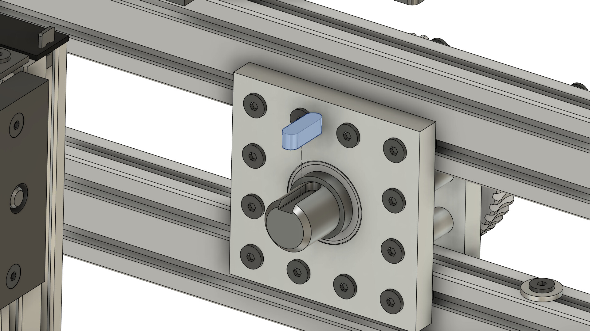

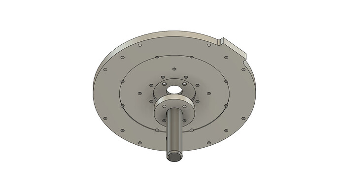

3. シャフト組立
必要物
①Φ20シャフト 1
②20mmシャフトカラー(プレートジョイント) 1
③C軸テーブル 1
④スペーサー6mm 1
⑤ベアリング5mm 1
⑥低頭ボルトM5 15mm 1
⑦イモネジM5-10mm 2

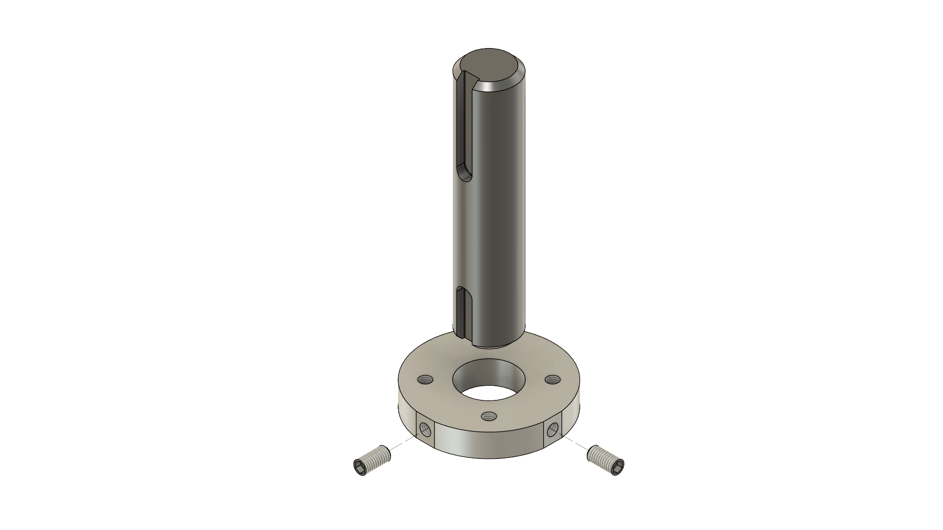

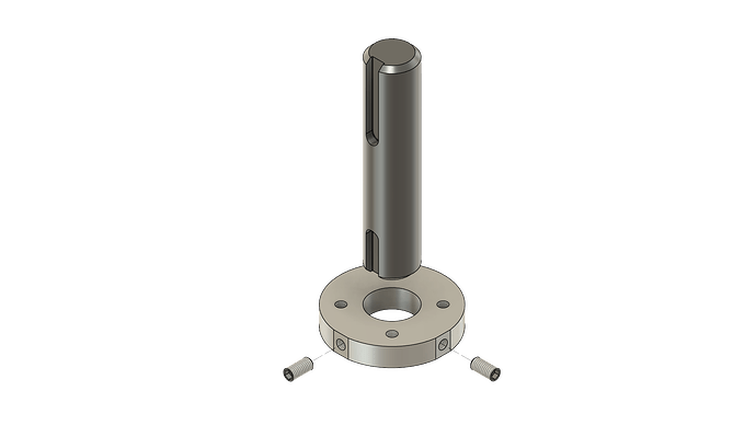

  1. ①Φ20シャフトのキー溝が短い側に②20mmシャフトカラー(プレートジョイント)をはめ込み、⑦イモネジM5-10mm×2で仮止めします。
  2. ③C軸テーブルを載せ、Φ20シャフト端面がC軸テーブル上面と一致する位置まで移動させます。
  3. 一度C軸テーブルを外し、イモネジを本締めします。
  4. C軸テーブルの図の位置に、④スペーサー6mm、⑤ベアリング5mm、⑥低頭ボルトM5 15mmを固定します。

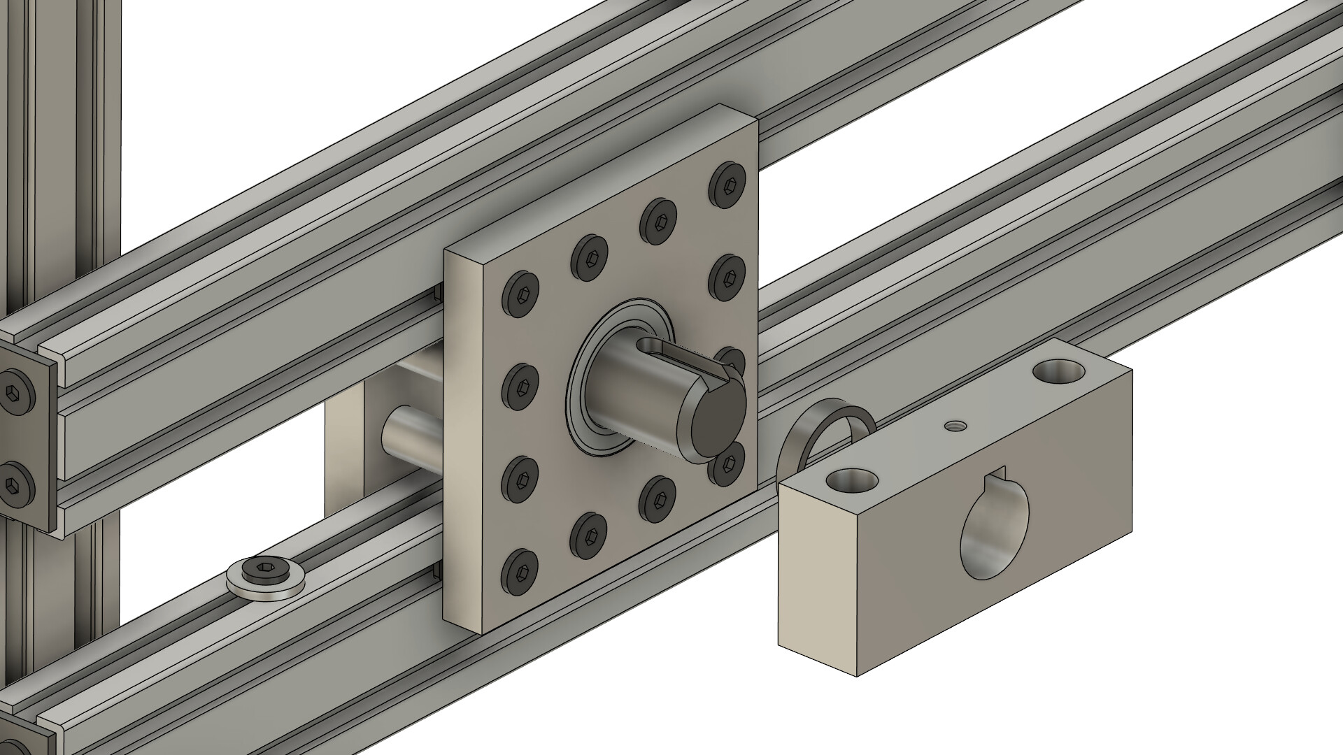

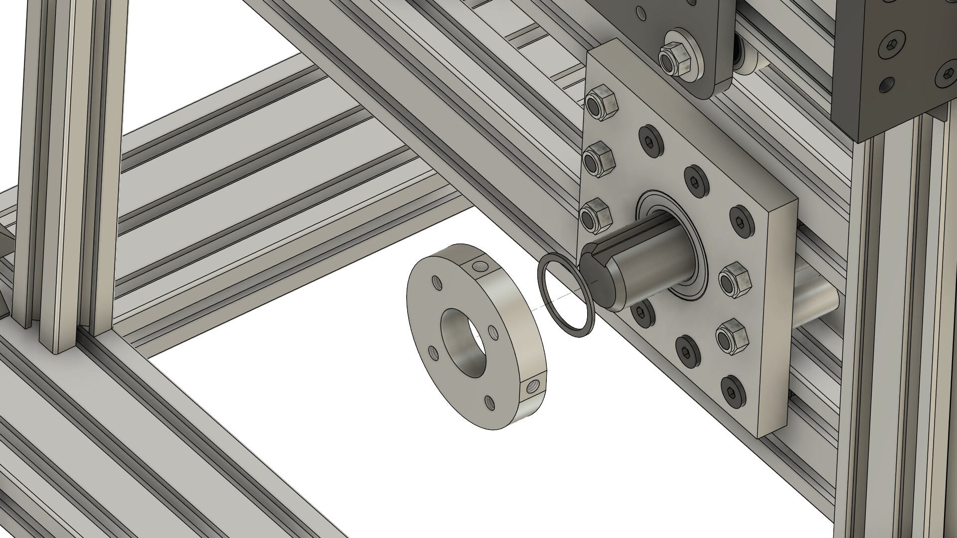

4. C軸テーブル取付
必要物
①スラストベアリングホルダー 1
②スラストベアリングD100 1
③20mmシムリング 1
④低頭ボルトM5 12mm 8
  1. ①スラストベアリングホルダーを④低頭ボルトM5 12mm×4で固定します。
  2. 3で組み立てたΦ20シャフトに③20mmシムリングを挿入し、クレードルの上側から20mmボールベアリングに差し込みます。
  3. ②スラストベアリングD100、C軸テーブルを上側に載せ、④低頭ボルトM5 12mm×4で固定します。

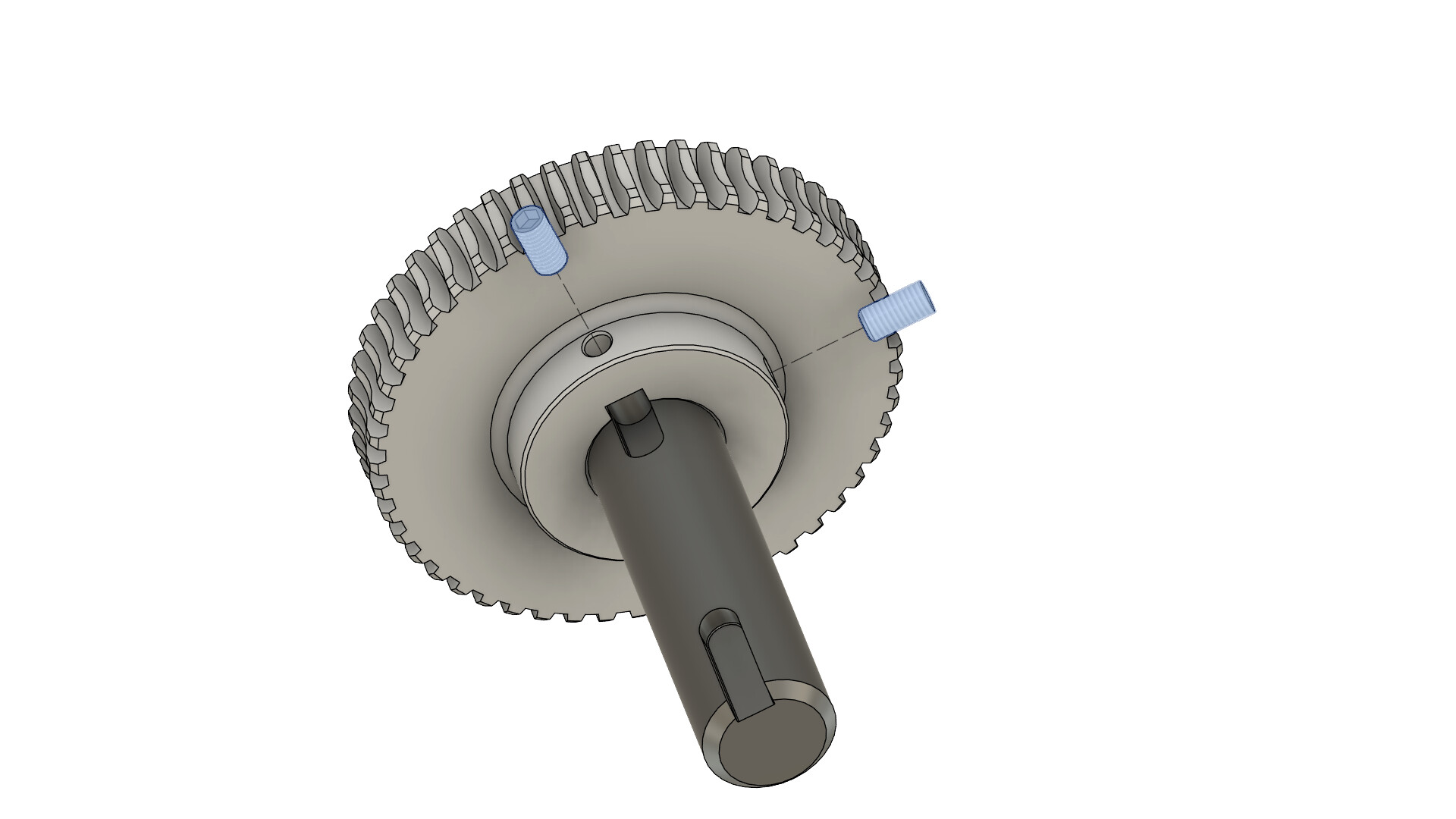

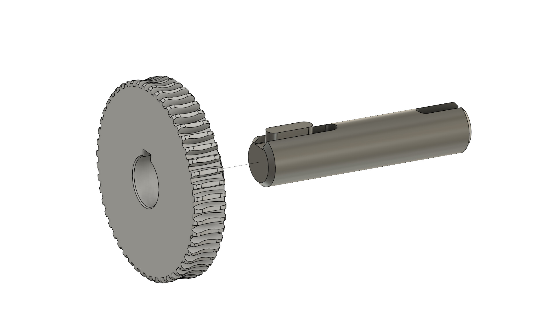

5. C軸ウォームホイール取付
必要物
①ウォームホイール 1
②20mmシムリング 2
  1. Φ20シャフトに②20mmシムリング×2と①ウォームホイールをはめ込みます。
  2. ウォームホイールのイモネジ×2を締め込み、C軸テーブルにガタが出ないように固定します。
  3. C軸テーブルがスムーズに動くか確認します。

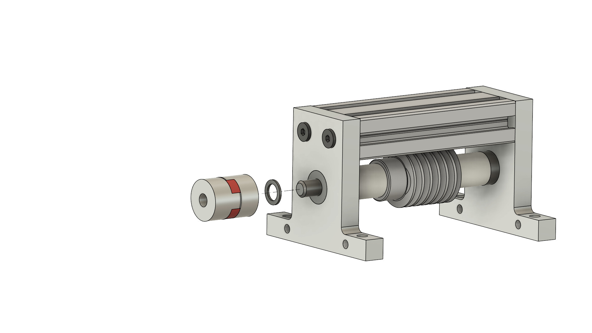

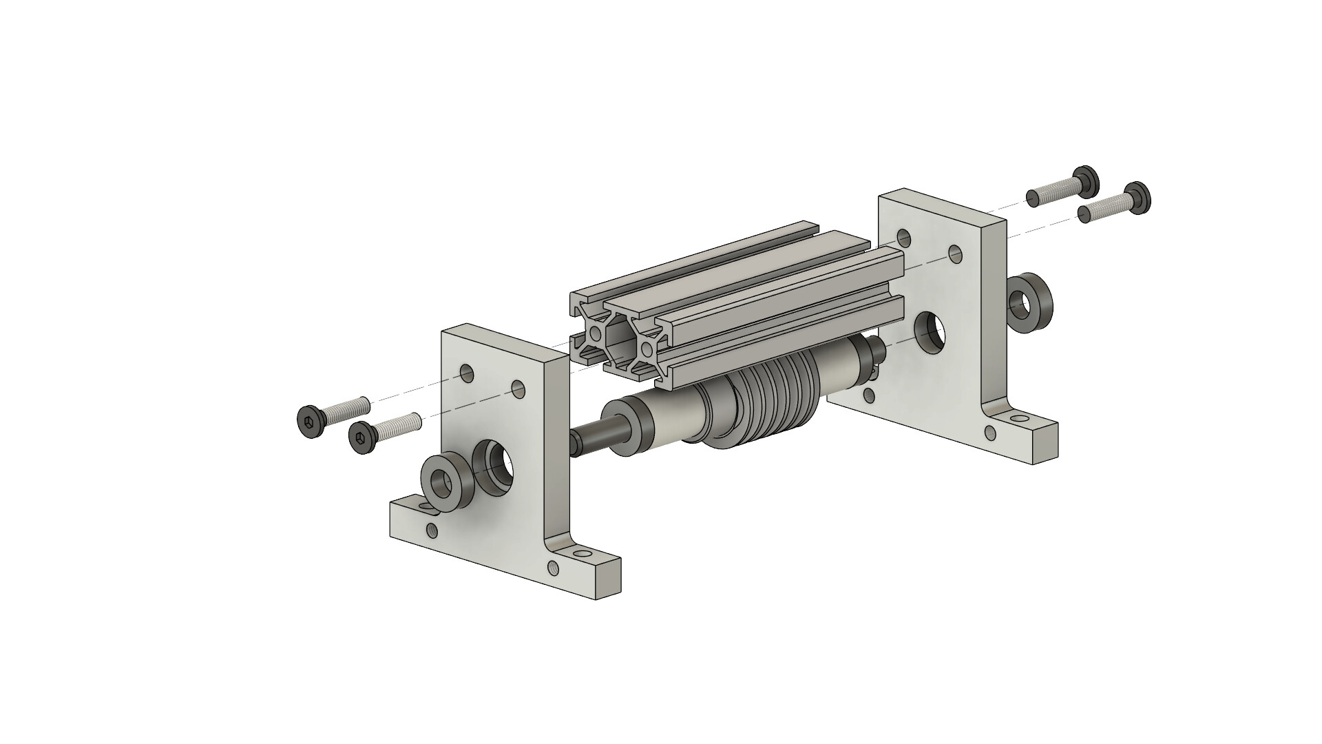

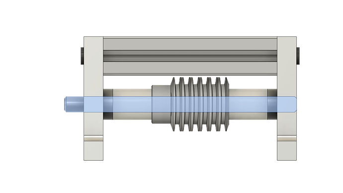

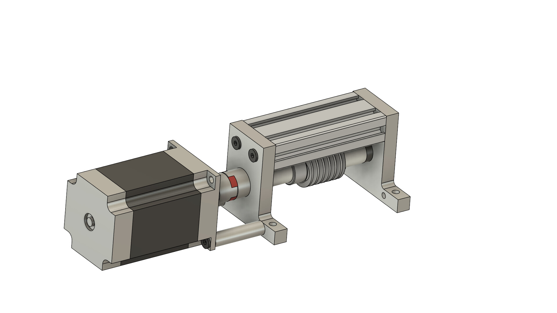

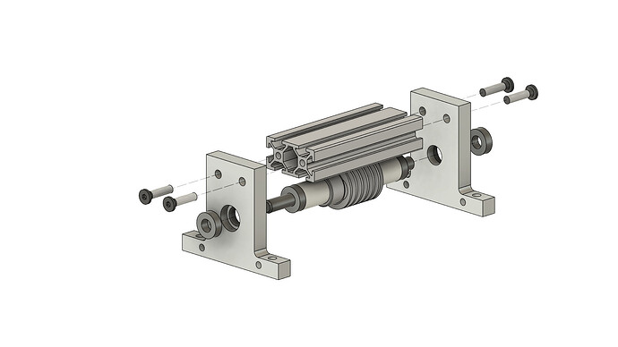

1. A軸用ユニット組立
必要物
①ウォームユニットフレーム 2
②ウォームユニットシャフト 1
③8mmボールベアリング 2
④8mmスラストベアリング 2
⑤Φ8スペーサー20mm 2
⑥ウォームギア 1
⑦V-Slot リニアレール 2040銀 90mm 1
⑧低頭ボルトM5 20mm 4

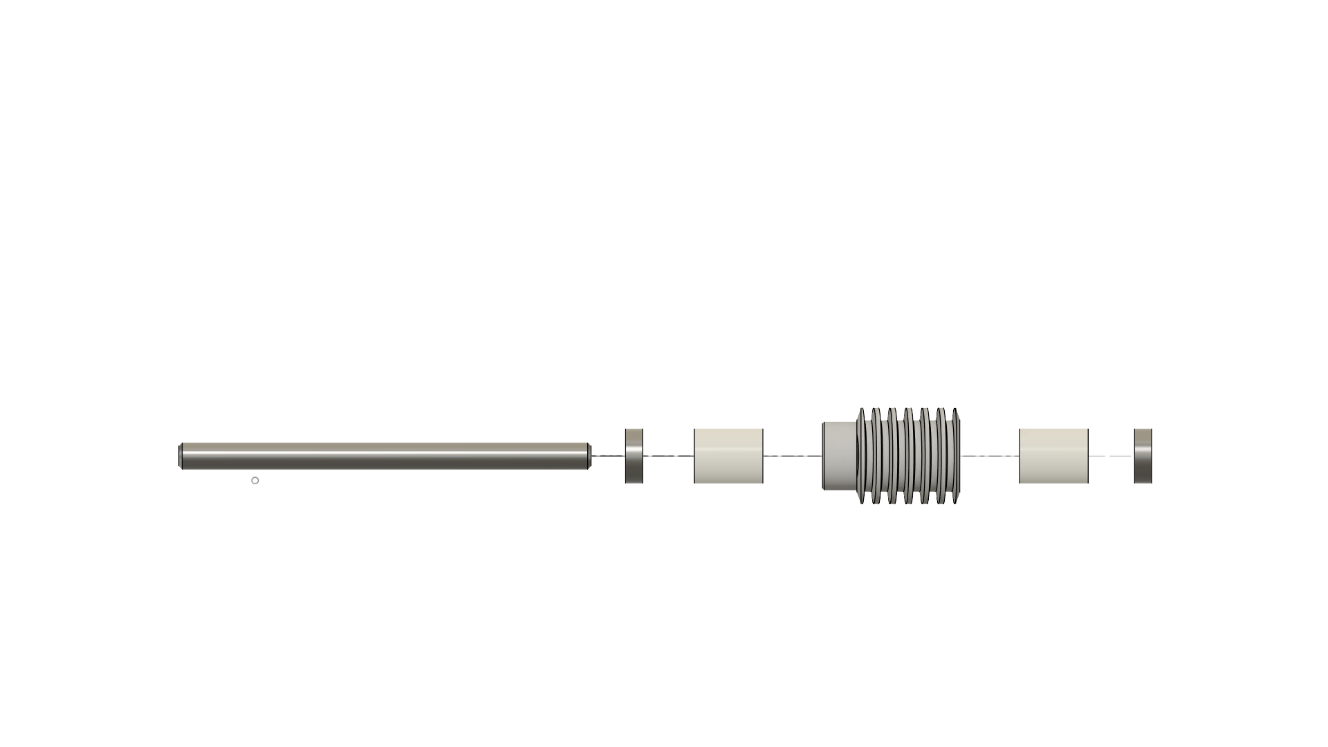

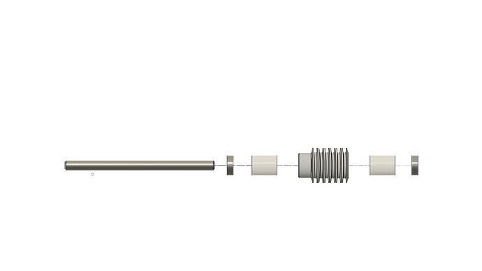

  1. ②ウォームユニットシャフトを④8mmスラストベアリング×2、⑤Φ8スペーサー20mm×2、⑥ウォームギアに差し込みます。
  2. ①ウォームユニットフレーム×2に③8mmボールベアリング×2をはめ込み、⑦V-Slot リニアレール 2040銀 90mmを⑧低頭ボルトM5 20mm×4で図のように固定します。
    ベアリングが入りにくい場合は叩き込まずに、ベアリングを軽く温める、シャフトを冷凍庫等で冷やすなどで入りやすくなります。
    ※ボルト締め付け後にウォームギアがシャフトの軸方向にがたつく場合、シャフトの任意の場所にシム等を入れてがたつきを無くしてください。
  3. ウォームユニットシャフトの片端がウォームユニットフレームとぴったりもしくは少し飛び出す程度の位置でウォームギアの固定用ねじを締め込み、固定します。

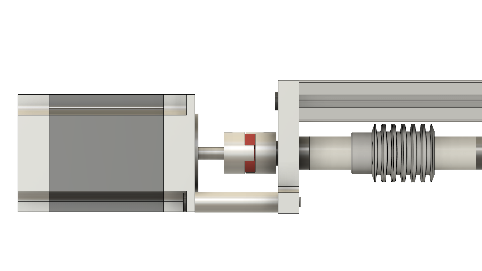

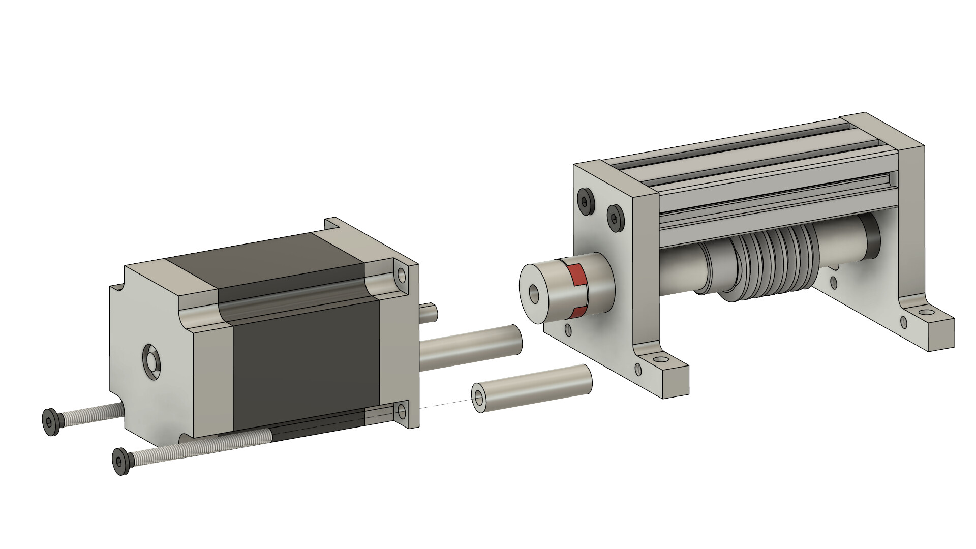

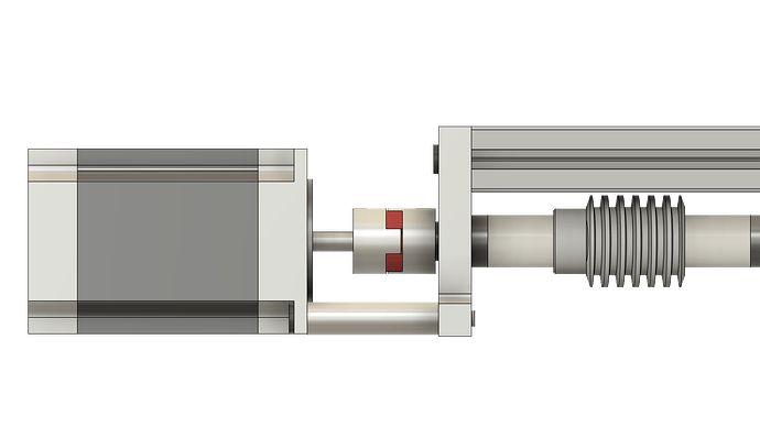

2. A軸ステッピングモーター取り付け
|①ジョータイプカップリング 6.35mm x 8mm|2|
|②NEMA23ステッピングモーター 高トルク2.45N.m|1|
|③8mmシムリング|1|
|④スペーサー40mm|4|
|⑤低頭ボルトM5 55mm|4|
  1. ウォームユニットシャフトに①ジョータイプカップリング 6.35mm x 8mm、③8mmシムリングをはめます。
  2. ②NEMA23ステッピングモーター 高トルク2.45N.m、④スペーサー40mm×2、⑤低頭ボルトM5 55mm×2を使用し、ユニットにモーターをしっかりと取り付けます。
  3. ジョータイプカップリング 6.35mm x 8mmをユニット側に軽く押し当てながら固定用ネジを締め込みます。
  4. ステッピングモーターがスムーズに回転することを確認します。

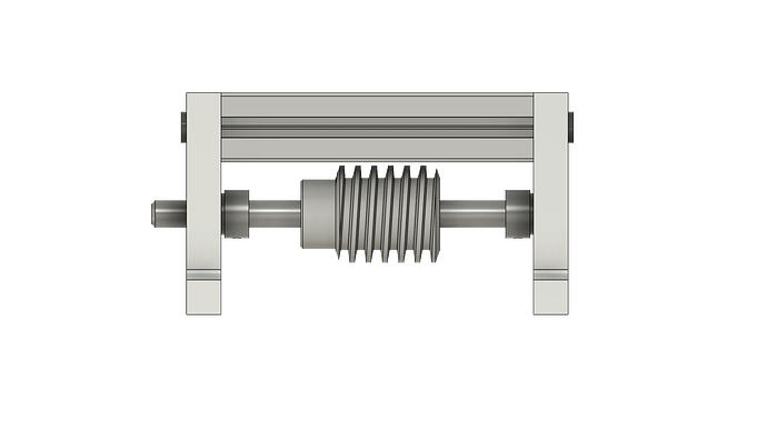

3. C軸用ユニット組立
必要物
①ウォームユニットフレーム 2
②ウォームユニットシャフト 1
③8mmボールベアリング 2
④8mmシムリング 2
⑤8mmシャフトカラー(スタンダード) 2
⑥ウォームギア 1
⑧低頭ボルトM5 20mm 4

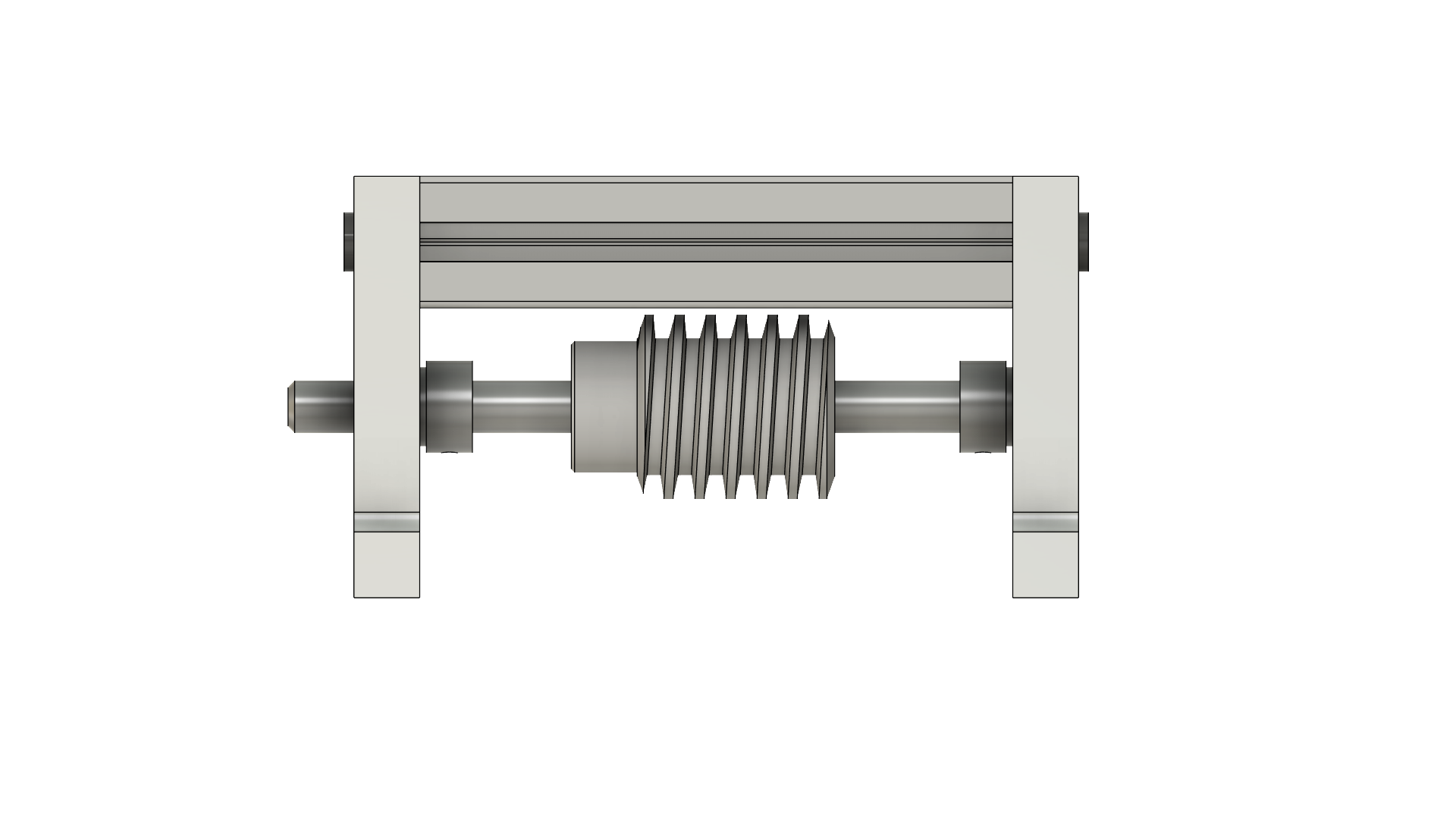

  1. ②ウォームユニットシャフトに③8mmボールベアリング×2、④8mmシムリング×2、⑤8mmシャフトカラー(スタンダード)×2、⑥ウォームギアを指し込みます。
  2. シャフトと①ウォームユニットフレーム×2、⑦V-Slot リニアレール 2040銀 90mmを、⑧低頭ボルトM5 20mm×4で図のように固定します。
  3. 8mmシャフトカラー、ウォームギアの固定用ねじを締め込んで固定します。

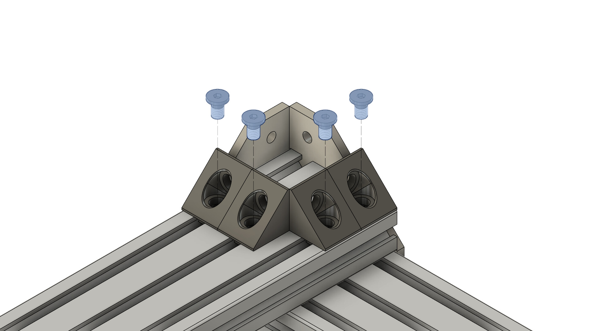

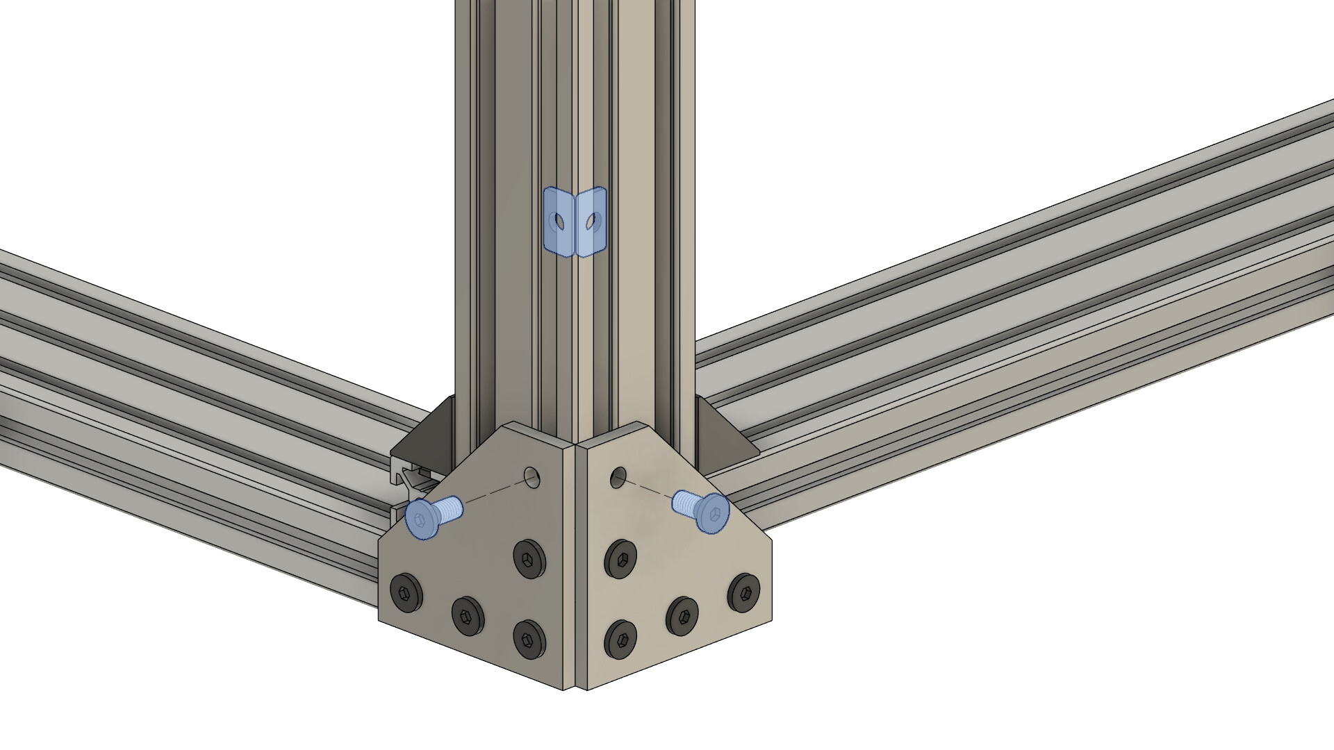

1. 下部フレーム組立
必要物
①E-moc X5 V-Slot 2060 500mm 4
②垂直ジョイントプレート 8
③直角固定具(黒) 16
④低頭ボルトM5 8mm 16
⑤低頭ボルトM5 10mm 16
⑥低頭ボルトM5 15mm 16
⑦TナットM5 32
  1. ①E-moc X5 V-Slot 2060 500mm×2の図の位置に⑦TナットM5×12(6個ずつ)入れます。
  2. 残りの①E-moc X5 V-Slot 2060 500mm×2の図の位置に⑦TナットM5×20(10個ずつ)入れます。
  3. ②垂直ジョイントプレート×4と⑤低頭ボルトM5 10mm×16、⑥低頭ボルトM5 15mm×16を使用してE-moc X5 V-Slot 2060 500mm4本を図のように固定します。
    (手順1のフレームを下側、手順2のフレームを上側に配置します。)
  4. ④低頭ボルトM5 8mm×16とフレームのTナットM5で直角固定具(黒)を仮固定します。

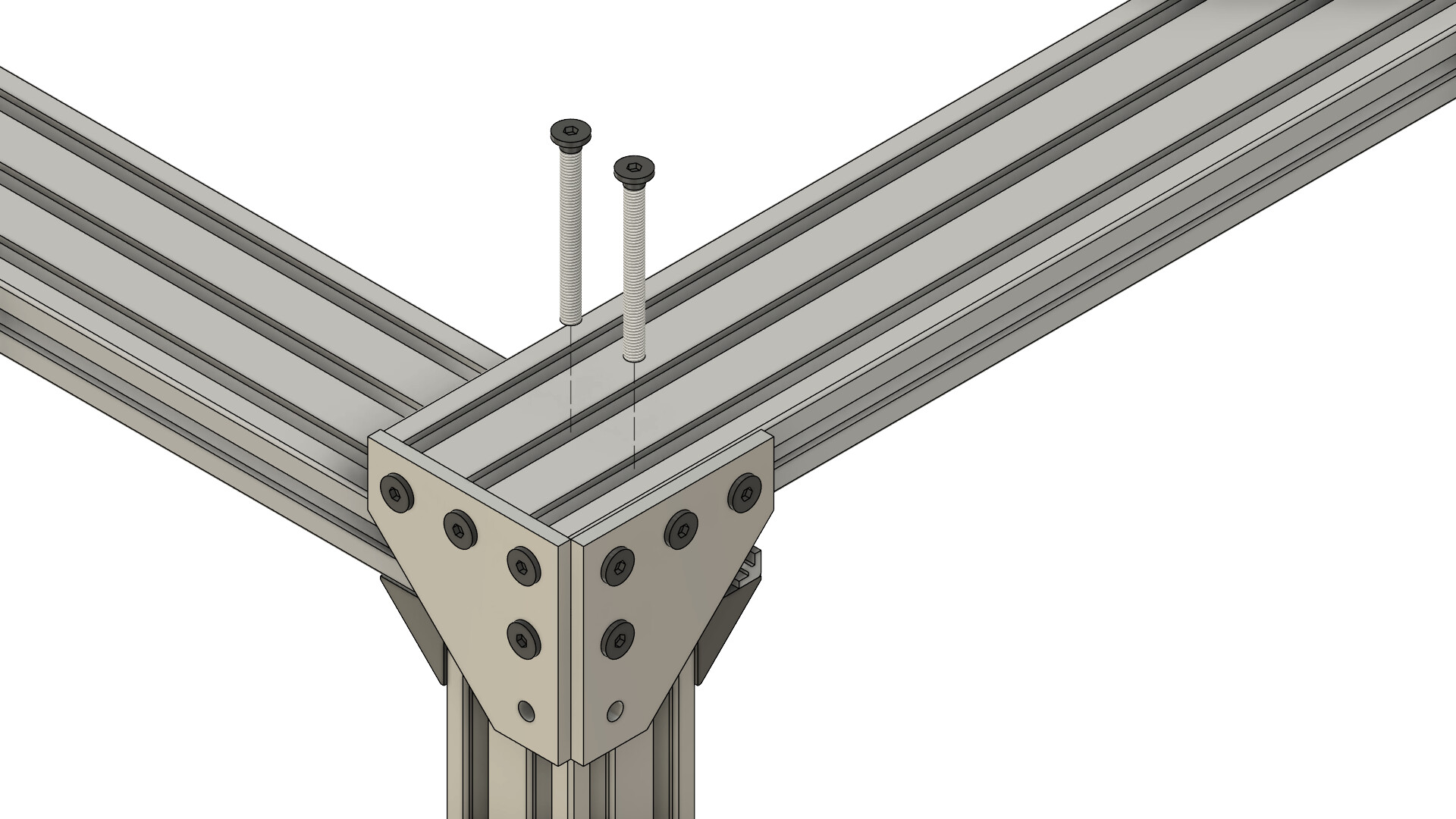

  1. 組み立てたフレームの上部から①V-Slot リニアレール 4040銀 500mm×4を差し込みます。
  2. フレーム下側から⑤低頭ボルトM5 50mm×8を差し込み、V-Slot リニアレール 4040銀 500mmを仮固定します。
  3. V-Slot リニアレール 4040銀 500mmの上部から⑥TナットM5×16を差し込み、③低頭ボルトM5 8mm×16で仮固定します。
  4. V-Slot リニアレール 4040銀 500mmの上部から⑥TナットM5×8を差し込み、③低頭ボルトM5 10mm×8で仮固定します。
  5. V-Slot リニアレール 4040銀 500mmの図の位置に⑥TナットM5×20を差し込みます。
  6. 差し込んだTナットM5と④低頭ボルトM5 10mm×20を使用して②4040ジョイントプレート×10を仮固定します。

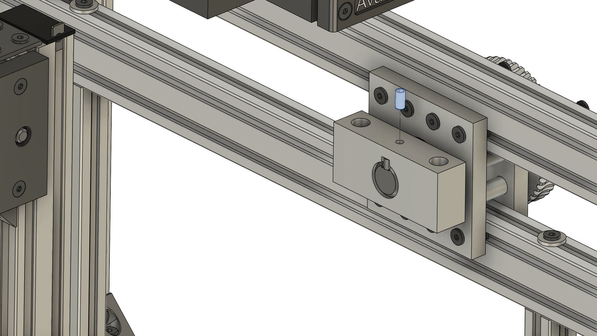

3. ケーブルキャリア用ステー取付
必要物
①L字ジョイントシングル 1
②スペーサー9mm 1
③低頭ボルトM5 30mm 1
  1. Y軸ガントリープレート-I型のネジを取り付けていない部分に①L字ジョイントシングルと②スペーサー9mmを③低頭ボルトM5 30mmで仮固定します。

  8. 飛び出しているリードスクリューに⑧ジョータイプカップリング 6.35mm x 8mmを固定します。
  9. ⑦スペーサー40mm×2、⑪低頭ボルトM5 55mm×2で⑨NEMA23ステッピングモーター トルク1.26N.mを固定します。

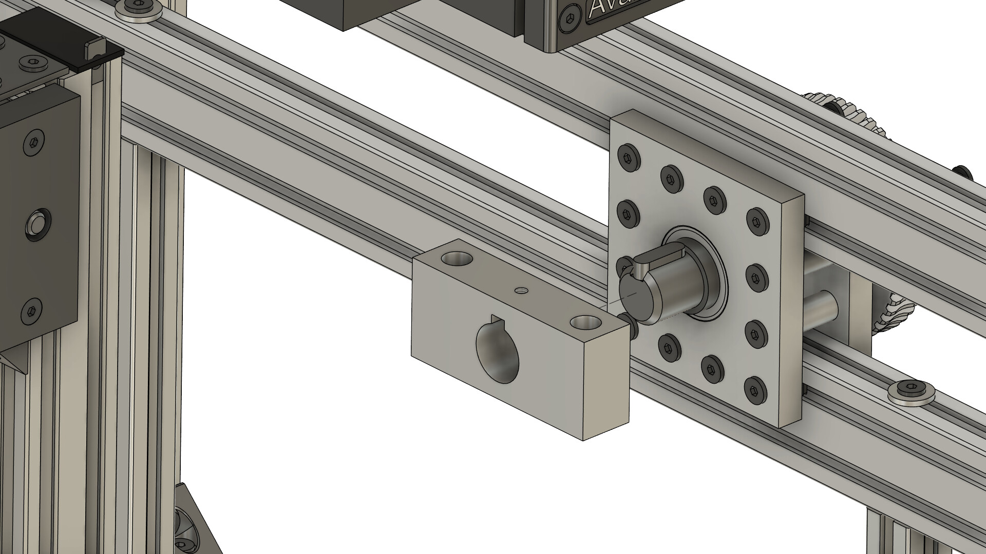

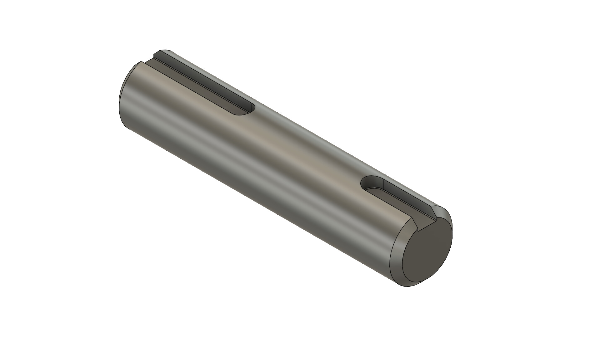

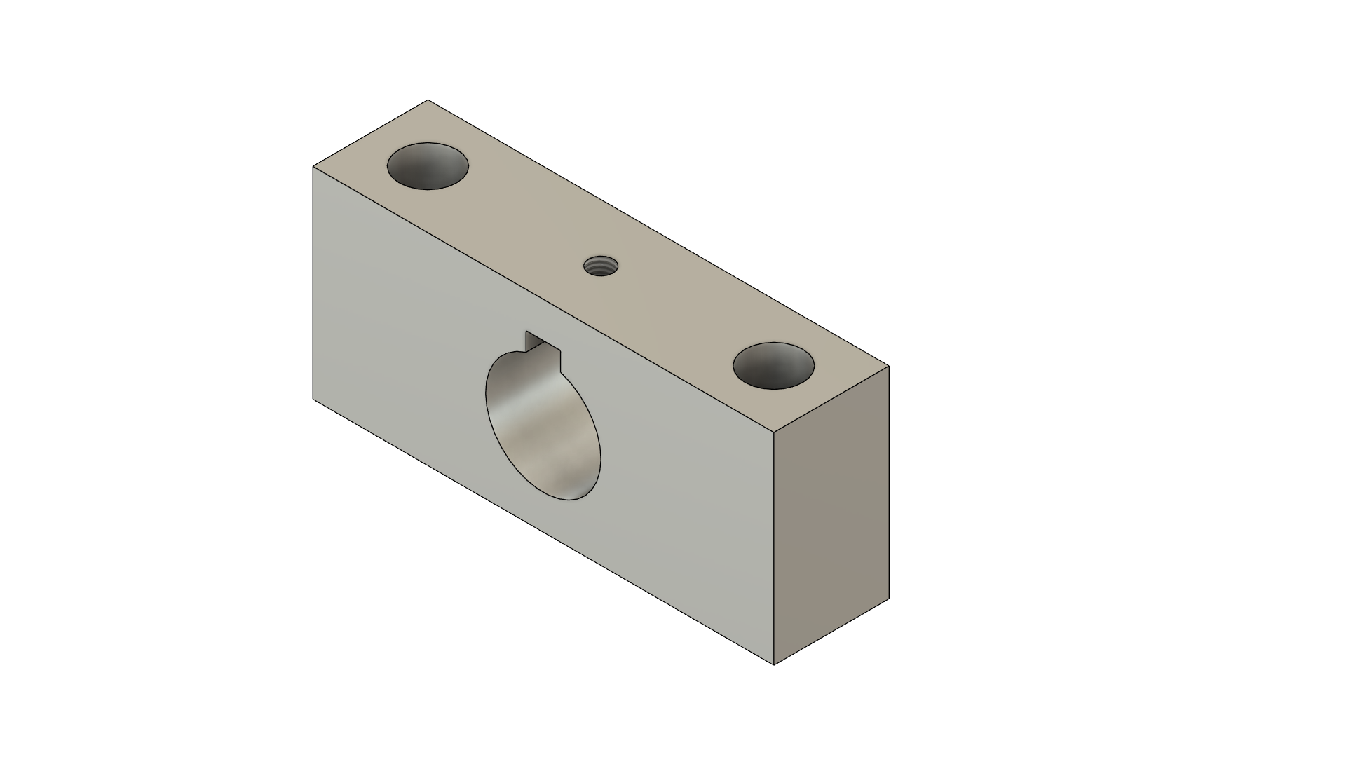

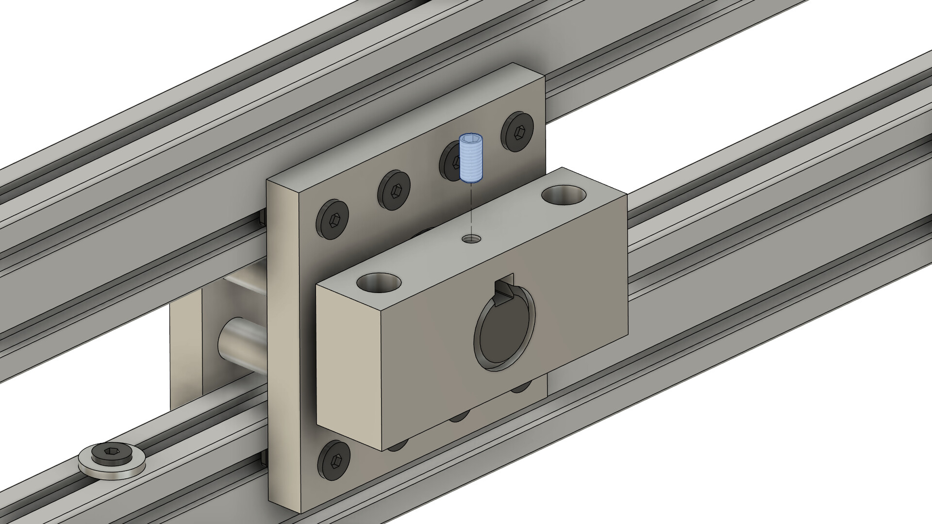

1. 左側クレードルシャフト取付
必要物
① Φ20シャフト 1
②A軸ジョイント 1
③20mmシャフトカラー(プレートジョイント) 1
④ Φ20スペーサー 1
⑤20mmシムリング 1
⑥イモネジM5-10mm 3
  1. ①Φ20シャフトを差し込みます。キー溝が短い方を内側に)
  2. 内側から④Φ20スペーサー、②A軸ジョイントの順にはめ込みます。
  3. シャフト端面とA軸ジョイントの側面がピッタリ合う状態で、キー溝部を⑥イモネジM5-10mmで固定します。
  4. 外側に⑤20mmシムリング、③20mmシャフトカラー(プレートジョイント)の順に差し込みます。
  5. ⑥イモネジM5×2で固定します。

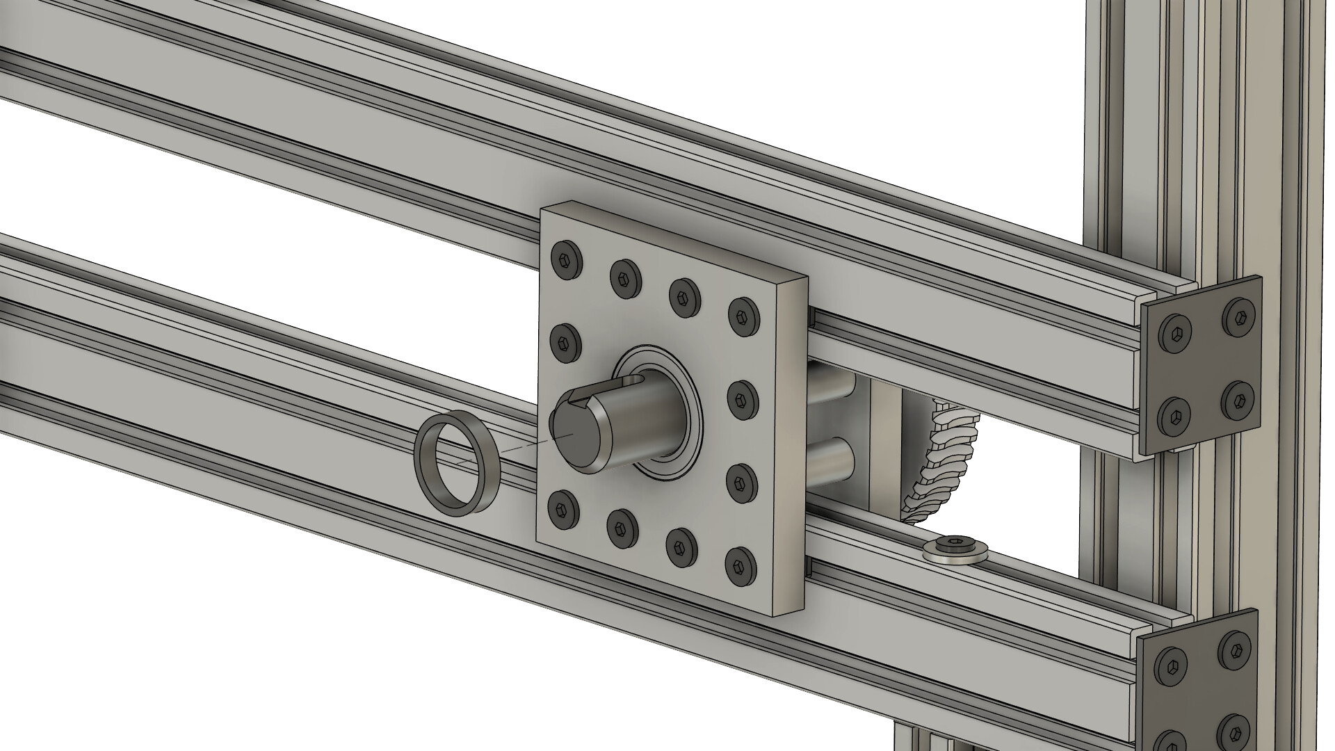

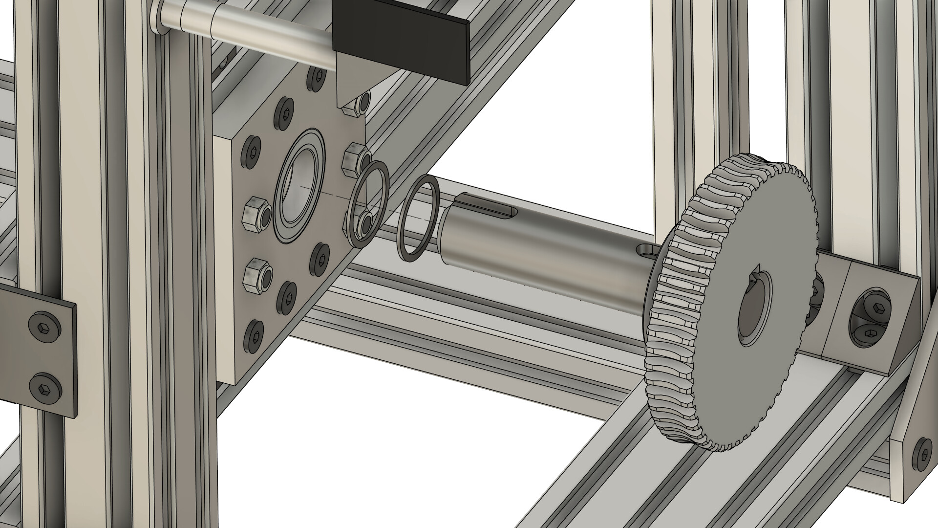

2. 右側クレードルシャフト取付
※各工程できる限りハンマーによる叩き込みは避け,圧入や温度差によるはめ込み等での組み立てを推奨します.
※ハンマーでたたきこむ場合は必ず当て板をしてください.部品が変形すると組み立てられなくなります.
必要物
①Φ20シャフト 1
②A軸ジョイント 1
③ウォームホイール 1
④Φ20スペーサー 1
⑤20mmシムリング 2
⑥イモネジM5-5mm 1
⑦6×6平行キー 2

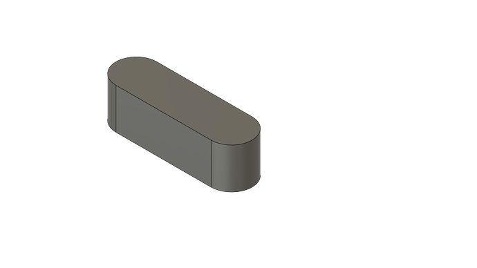

  1. ①Φ20シャフトに⑦6×6平行キーをはめ込みます。
  2. ③ウォームホイールをはめ込みます。
  3. ウォームホイールの固定用ねじを締め込んで固定します。
  4. ⑤20mmシムリング×2を通してΦ20シャフトをフレームに取り付けます。
  5. 内側から④Φ20スペーサーを差し込みます。
  6. Φ20シャフトに⑦6×6平行キーをはめ込みます。
  7. ②A軸ジョイントを差し込みます。
  8. ⑥イモネジM5-5mmでA軸ジョイントを固定します。

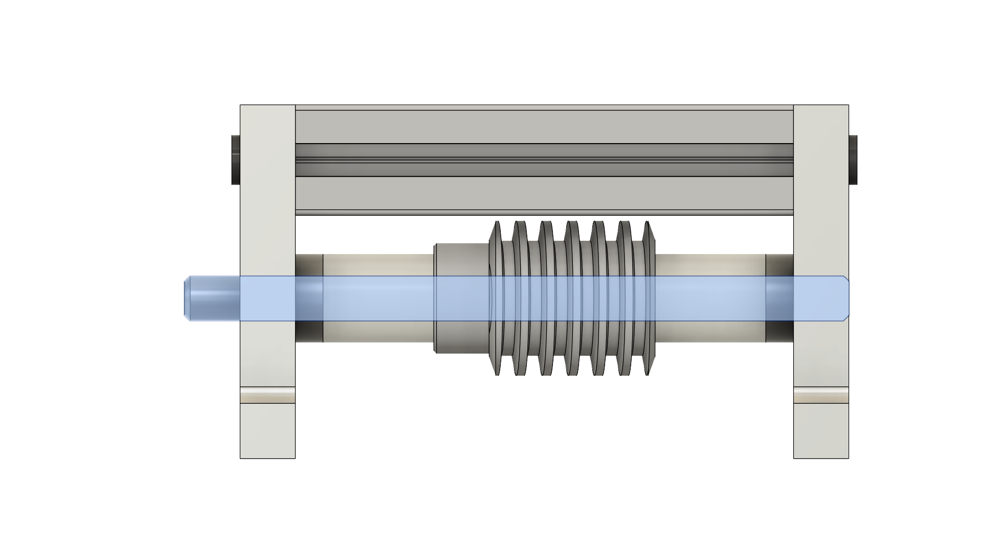

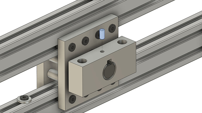

3. ウォームユニット取付
必要物
①M5低頭ボルト15mm 8
  1. クレードルASSYの下面に①M5低頭ボルト15mm×4を使用してC軸用ウォームユニットを取り付けます。
  2. A軸ジョイントが水平の状態で、①M5低頭ボルト15mm×4を使用してA軸用ウォームユニットを取り付けます。

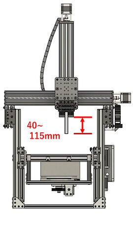

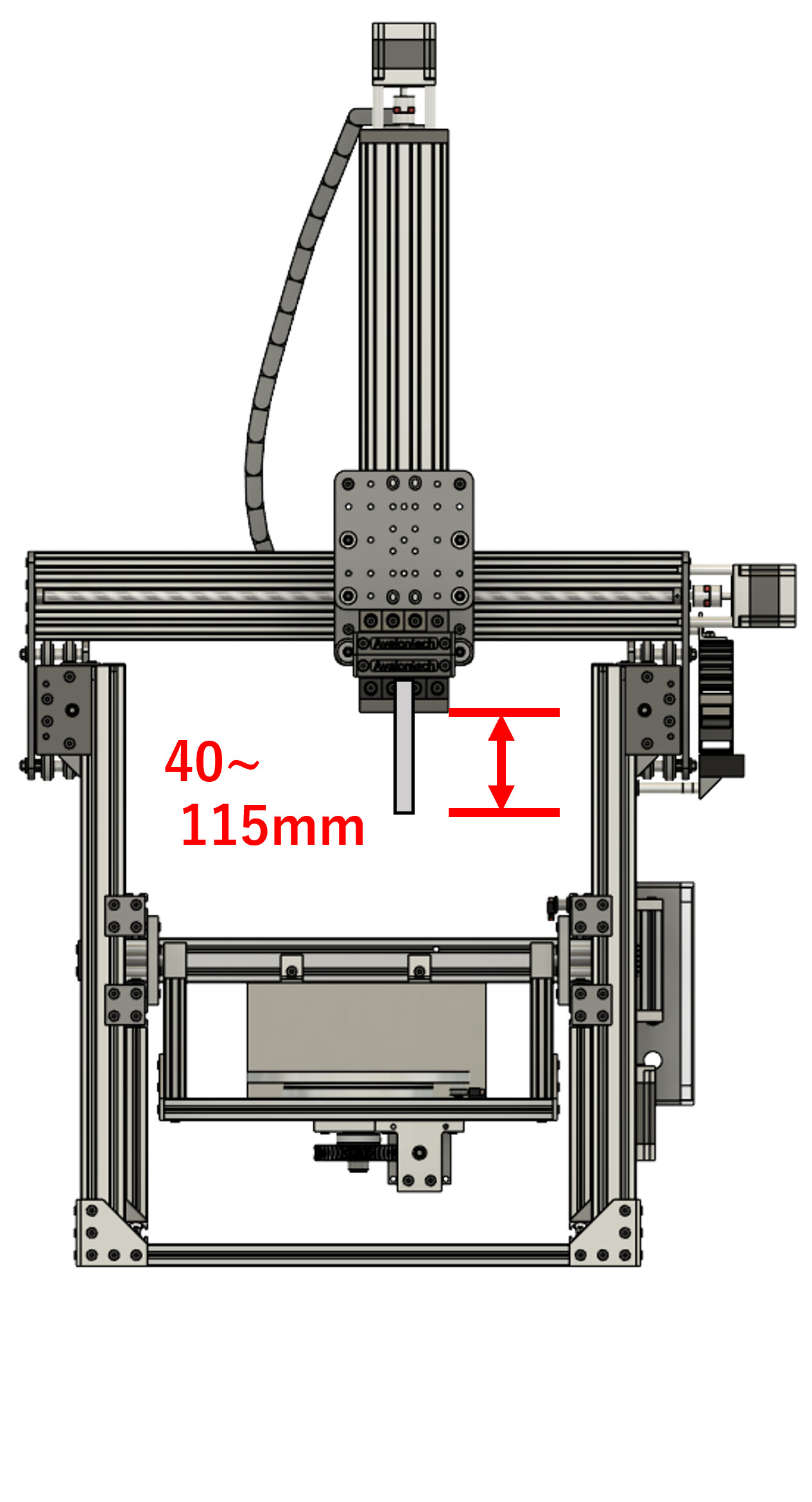

  2. ホーミングが終了後にエンドミル等を主軸に装着し,プローブ用配線のワニ口クリップを取り付けます.
    ※キャリブレーション中に干渉が発生するため,工具の突き出し長さは下図の通りZ軸C-Beam下面から40mm以上115mm未満になるように取り付けてください.
