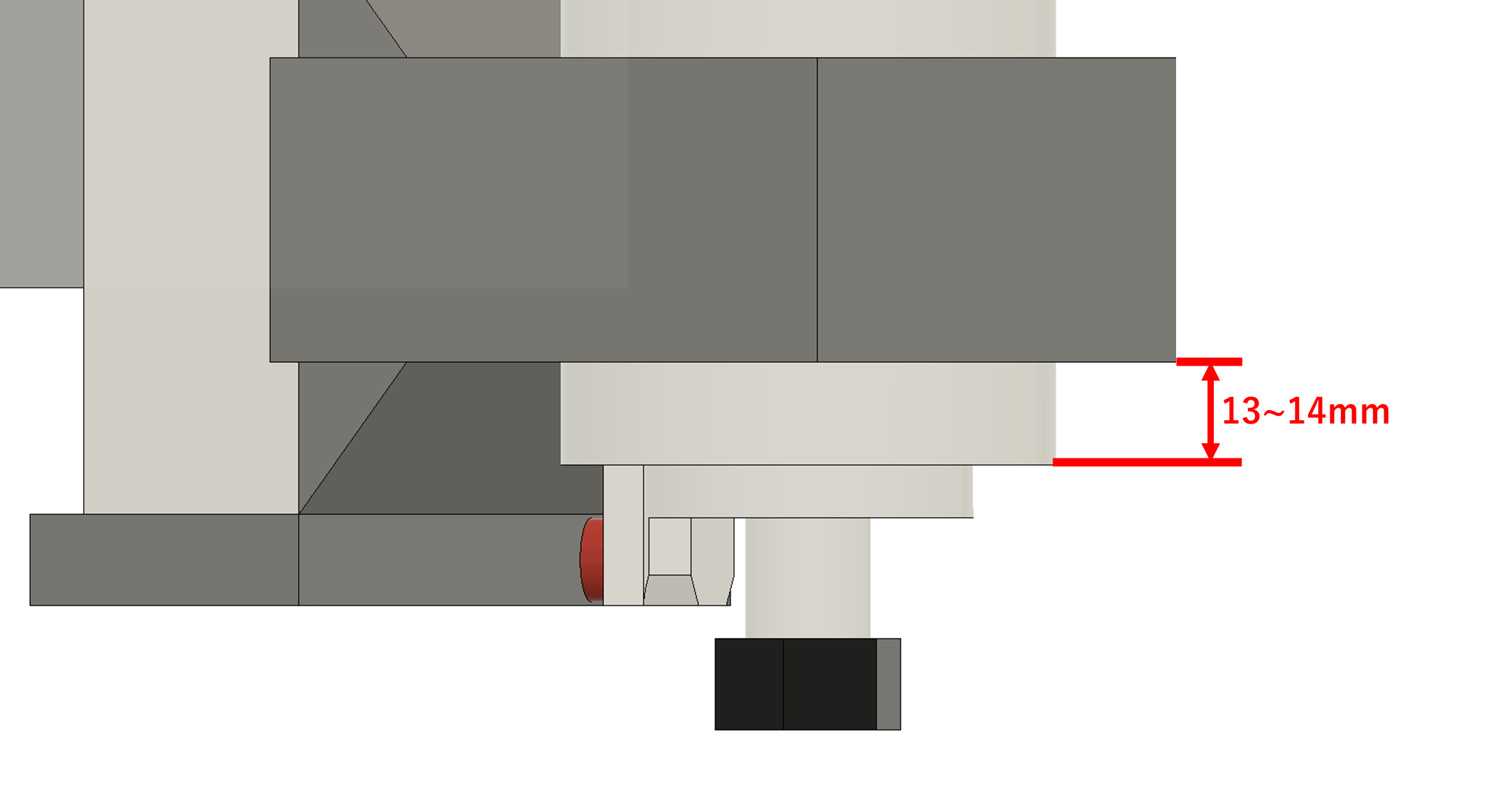

5. 主軸取り付け
工具固定座Φ65に使用する主軸を取り付け、工具固定座Φ65の低頭ボルトM5 25mmを締め込みます。
CAMにAutodesk Fusionを使用し、主軸にRT0700を使用する場合、シミュレーションになるべく近づけるために、RT0700C本体の突起部をZ軸下面に合わせて固定してください。
下図の位置でおおよそ13~14mm程度の突き出しになりますが,固定位置は多少ずれても加工自体にほとんど影響ありません。
