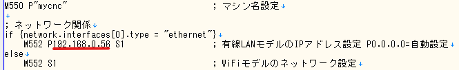

IPアドレス設定の変更方法としてはDuetのSDカードスロットに入っているmicroSDをPCで開き、sysフォルダ内のconfig.gをテキストエディタで開き編集します。
M552 P192.168.0.56 S1
と書いてある部分があるのでM552 P0.0.0.0 S1
と書換えます。
これによりIPアドレスが自動で設定されるようになります。
あるいはP192.168.0.110
だったり別の値にしても改善するかもしれません。
