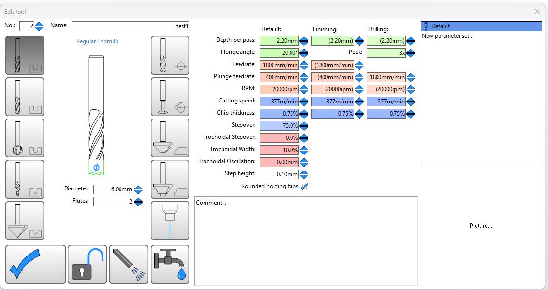

プレカットをしているのですが明らかな脱調したり、精度が1mm~2mmほどズレてしまいます。
PRO5を使用しておりGRBLのパラメーターとCAMの設定は以下になります。
パラメーターに問題はありませんでしょうか?
もし問題がなければモーターのトルク不足かと考えております。
よろしくお願いいたします。
通常の移動時に脱調の様子は見られず、加工時に明らかな脱調の様子が見られているのであれば、おそらくモーターのトルク不足なのかと思います。
ステッピングモーターの特性として回転速度が遅い場合にはトルクが出ますが、回転速度が早くなっていくとトルクが落ちていきます。
なので、現在指定している送り速度を1800mm/minから下げて例えば600mm/minにする、パラメータの$110などの最大送り速度も同じく下げるなどすれば現在のモーターでも使えるかもしれないですが、当然加工時間も伸びると思うので少しでも加工を早くしたいということであればモーターを変えたほうが良さそうな気がします。

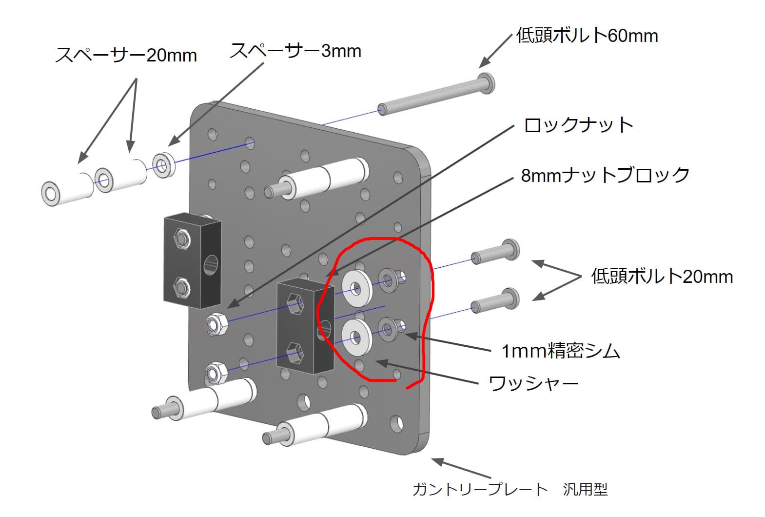

ちなみにナットブロックのボルトの締め付けについてなのですが、だいぶ緩くしないとリードスクリューが指で動かせないぐらい硬くなります。
これは正常な範囲でしょうか?
ArtCNC系だとそもそも大きいので、手で回すのでも多少力が必要になるのではないかと思いますが、全く動かせないくらい重いというのは締めすぎな気がします。
多少締めてテンションをかけること自体はバックラッシュ低減(移動行き帰りの遊びを減らす)意味で効くのですが、同時に移動にかかる負荷も増えるので、このへんは手で動かせる程度になるくらいに調整が必要かと思います。
手で動かせる程度に調整するとナットブロックが少しカタカタする程度までボルトを緩めなければいけないのですが、それは問題ありませんでしょうか?
部品そのものが不良品の可能性も考えています。
さすがにナットブロックがカタカタしている状態はナットブロックが固定できていない状態だと思うので、良くはなさそうです。
ちなみに確認なのですが「リードスクリューが指で動かせない」という部分はモーターのカップリングを手で掴んで回すと動かないという意味で合っていますか?
もし、モーターのカップリングではなくリードスクリュー自体をダイレクトに指で回すという話であれば、それは動かないだろうとなるので・・・
一応、確認してみることとして
X軸とZ軸に関しては、ナットブロックはワッシャーなどで高さ調整(3mm)がされているはずです。もしこのワッシャー類が欠けているとその分締めないといけなくなるので動きが固くなる可能性があります。また、これはワッシャーとシムの順番も重要だった気がします。
Y軸に関してはスペーサーは不要と書いてあるので、ナットブロックでリードスクリューと高さが合うようにしてあるのだと思います。なのでこっちはただ締めておしまいです。

リードスクリューが指で動かせないほど固くなるというのはカップリングを掴んでという意味です。
わかりづらくて申し訳ございません。
bbsの感じですと、カタカタするぐらいならかなり硬いほうがマシといった感じですね。
一度その調整をしてみます。
