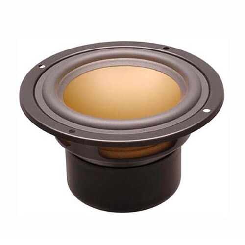

スピーカーユニットは秋葉原のコイズミ無線様の店舗で30分かけて選びました(素人なのでスピーカーはまったく分かっていない)↓コレ
