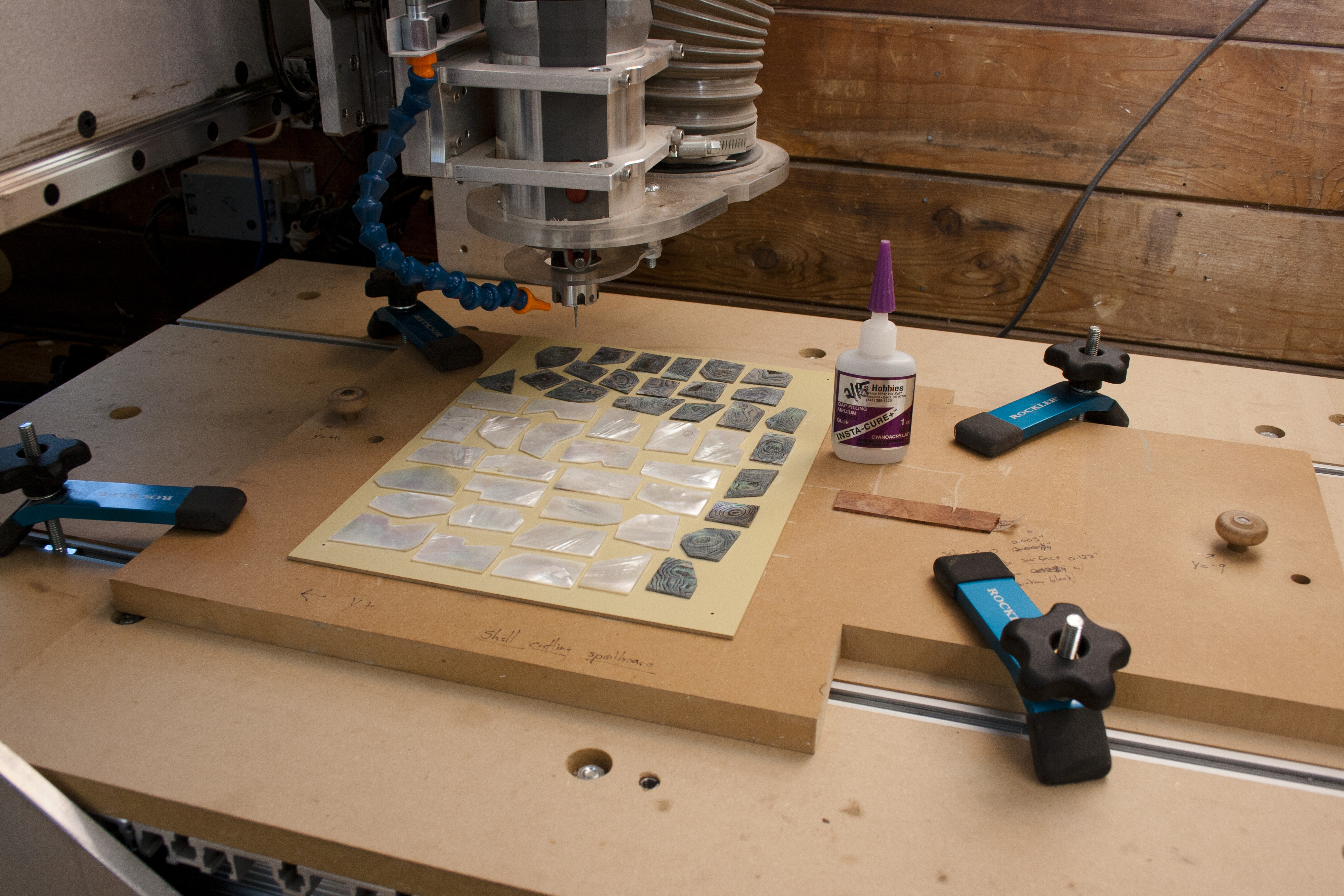

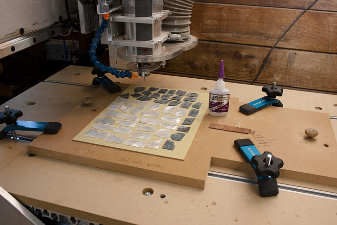

材料の固定は自分はこの記事を参考にしています。
ありもので自作クランプを作ってみたことはありますが
- MDFでは柔らかすぎて固定時に割れる
- Tナット1個の固定では振動で緩んでいく
といった感じでしたのでアルミ合金で作ってダブルナットで固定すればいけるかな?と思っています。まだやってませんが
