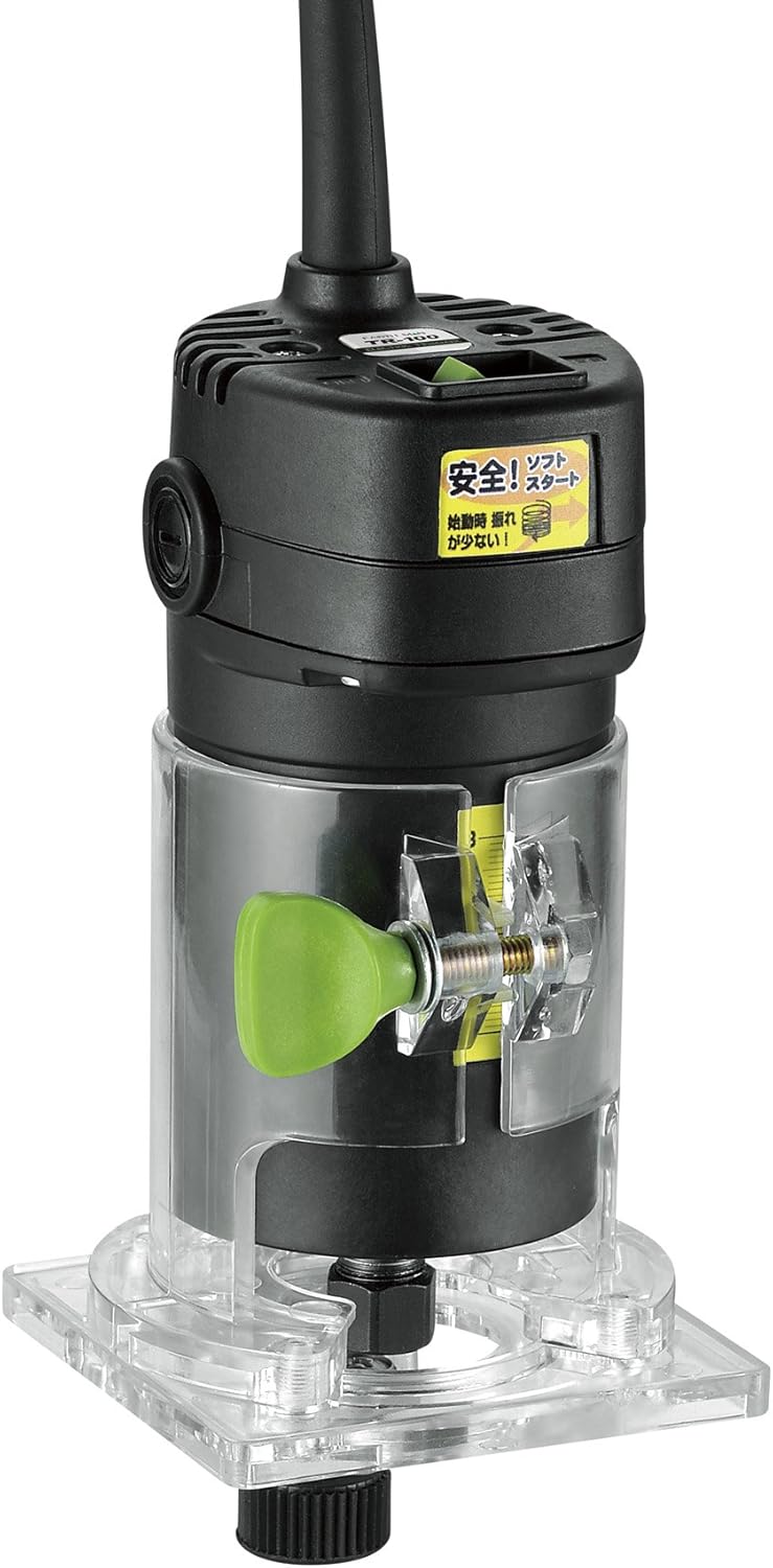

切削してみました。
フレーム:C-Beam Machine剛性強化型
スピンドル:高儀 EARTH MAN 電動トリマ TR-100
工具:コバルトハイス四枚刃 直径φ6mmフラットエンドミル
被切削物:アルミ合金(6063T5)
CAM:Fusion360負荷制御加工、両方向、送り速度700mm/min、最適負荷0.7mm、切込み深さ3mm、仕上げ代径方向0.2mm、軸方向0mm
仕上げ:等高線加工、ダウンカット、送り速度700mm、切込みピッチ0.6mm
直径20mmの円を削り出して寸法を測ってみたところ、直径約19.6mm
正しい寸法から約0.2mm削り過ぎている状態。原因を切り分けるためにポケット形状を切削し、内側の幅を図ってみたところ
20mm幅になるべき部分は19.65
30mm幅になるべき部分は29.47
となったので、軸ズレや剛性不足で削り過ぎているわけではなく、GRBLのスケールが少しずれているのではないかと仮定。
現在の設定はハードウェアの寸法から算出されたこうなるハズ、という机上の値なので、上記のズレから機械の特性に合わせて調整。
具体的には1mm進むためのステップ数を199.98から203.5に変更。
この条件で直径20mmの円を仕上げ代0.2mmで(直径20.4になる設定)削り出したところ、直径20.37~20.51mm
途中でルーターがご臨終したため仕上げができていませんが、精度は±0.05程度まで詰めれそうな寸法となりました。
(画像は都合のいいところのもの)
