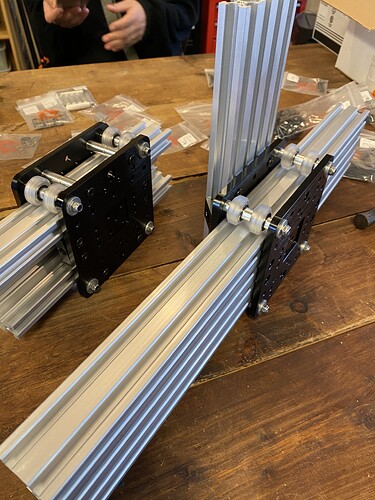

C-Beam X-LargeキットのX軸は1000mmですが、Y軸は標準仕様で500mmだそうです。そこで、全て同じ長さのレールに見えるようにY軸も1000mmにしたものを作製してみました。
なので、C-Beam Machine XY-Largeと勝手に命名することにしました。これが吉と出るか凶と出るかは組み立ててみないと分かりません。(爆)
組み立ては、Open Sourse Hardwareコミュニティサイト内にある自作CNCサイトの【組立説明】C-Beam Machine Xlarge/剛性強化版に従って行いました。
Avalon Techのキットでは、やすりがけなどが仕上げ済みなので組み立てが簡単でした。パーツ類の不良品もほとんど無く、少しずつ余分に入っています。なので、X軸、Z軸はすぐに作れました。
今回、Y軸を1000mmに伸ばした仕様にしたため、作業テーブルをどのように構築するかで迷ってました。通常のX-Large版の作業エリアは、750×330mmです。これはアクチュエータのレールの長さからガンプレートの長さやC-beamレールの幅を引いたものと解釈しています。そうすると、Y軸1000mmに伸ばすとすると、作業エリアは750×830mmになります。
通常のX-Largeでは、900×500mmのMDF板2枚に800×400mmのMDF板を重ねることで剛性を得ているようですが、このままMDF板で作製すると、とても剛性が得られないと思いました。また、そこまで作業エリアを大きくするとY軸じたいが前後に動くのでY軸方向の空間も大きくとる必要があります。
ネットで検索すると、CNCの作業テーブルをアルミ板とアルミフレームで作製されている方がいたので、必要な作業エリアとなるべく安価に仕上げるという妥協点を見出すことにしました。
最終的には、A5052の6mm厚板800×550mm、1枚とV-slot 2080 800mm、7本で作ることにしました。
もう少しY軸を拡げてもよかったのですが、拡げた分はこの土台となっている机を手前に移動して奥行きを開けないといけないので拙宅では仕方ないかと思っています。

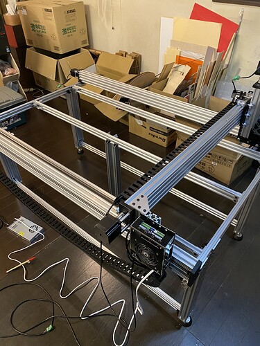

Z軸拡張第一段階
Z軸拡張第二段階
Z軸のフレームを伸ばしただけの第一段階ではルーター部分がグラグラで剛性が足りていなかったので、第二段階としてX軸方向にC-Beamを一本増やしてみました。
第二段階でもまだオリジナルARTCNCよりも剛性が低い感じです(加工はできました)。
X軸の二本のC-Beamのうち追加した下の一本にはリードスクリュとナットブロックを通していないので、ルーターの先端に負荷を与えるとホイールがフラフラしちゃう感じです。

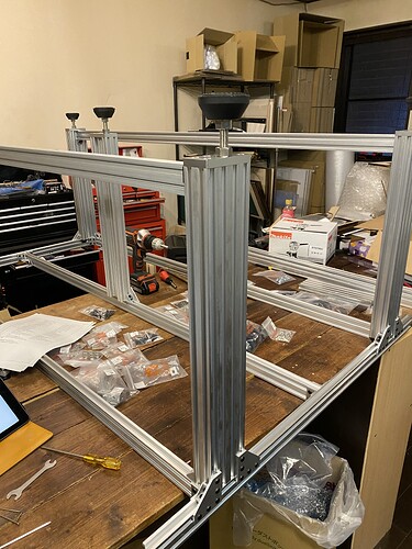

その後、脚装着してZ軸拡張してみましたヨ。
題して、c-beamマシン・デカストック対応型ですw
Z軸はバックラッシュ防止ナットブロックを全部で4個入れてますが、一番上だけ
ガントリープレートにキツく締めて、あとはユルユルの状態です。
そうしないと固くて手でリードスクリューが回りませんでしたw
あと、リードスクリューの固定座を4点式に交換したので、余った固定座に
M11のタップを入れてキャスター付けました。
これ、Gymさんからヒントいただきました!
脚の長さは250mmです。もとのc-beamのZ軸のレールが250mmなので、
あと2本追加すると脚ができますw
OpenbuildsのHigh Z- modを参考にしたので、当初の新しいZ軸は500mmを想定してました。
High Z-modはZ軸を固定してガントリープレートじたいをスピンドルモーターに取り付けるみたいなので
できればそれを避けたいのと、追加のX軸によってZ軸高さがあまり稼げないと判断して、
もう500mm追加した、というわけです。
なので、Z軸フレームが継ぎ足しなのでw、下側に補強入れてみたりもしました。
が、効果はよく分かりませんw
あと,Openbuildsパーツストアさんで販売されている8mmリードスクリューの直径は,
実際のところ7.5mmなのでアバロンTECHさんのものと異なるので要注意です。
このこともあって,Openbuildsのたとえばc-beamのgrbl settingでステップ/ mmを
そのまま信用しない方がよいと思いました。(間違ってたらごめんなさいw)
いま考えてるのは、3Dプリンターとのコラボです。
今後もオーディオ機器やスピーカー製作のため、CNCで遊んでいきますwww
やはりZ軸が長すぎて強度に問題があり,High Z-modタイプだと500mmまでと思いました.このマシンはいったん分解することにしました.納得がいくものが再構築できれば,またアップしたいと思います.
