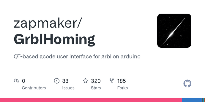

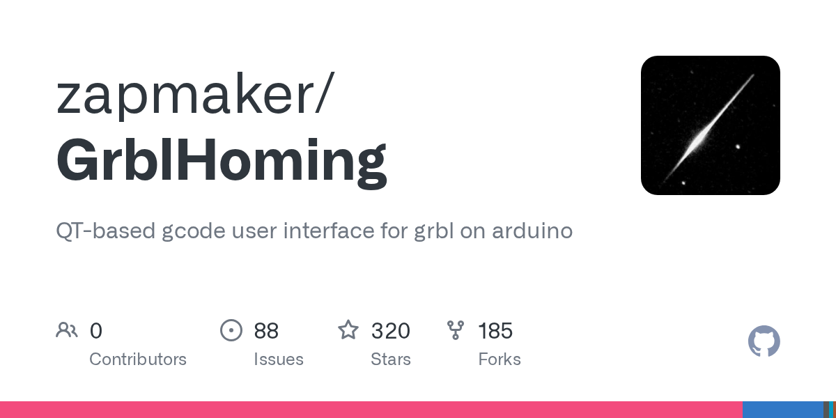

【ダウンロード】
公式ホームページ にダウンロードボタンがありますがリンクが切れています。
GitHubで最新版がダウンロードできます。
QT-based gcode user interface for grbl on arduino
releaseというところに各OSのインストーラーが用意されています。上から順にMAC,Win,LinuxLinuxです。
ダウンロードしてインストールします。
