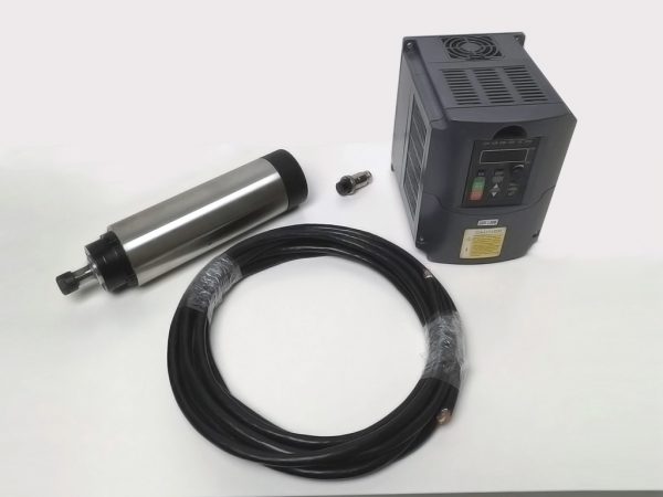

産業用スピンドルを使ってみた
今までマキタのルーターをマシンに取り付けていましたが、産業用スピンドル+VFDインバーターを手に入れてみました。
少し使ってみてマキタのルーターとの違いなどわかったので、今後のために共有します。

産業用スピンドルの回転数の確認
スピンドル本体刻印
400Hz = 24000rpm
測定環境
設定(Hz) 測定回転数(rpm)
100 5908
200 11904
300 17883
400 23792
刻印と回転数はほぼ一致。
インバーター出力100Hzごとに約6000rpmずつ増加。

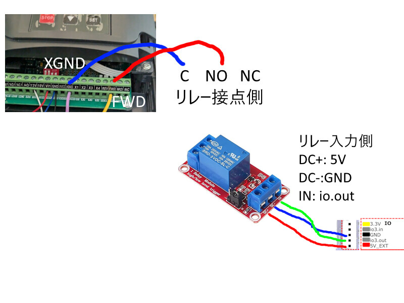

Duetの場合
Duet側のオンオフによってインバーターのFWDとXGND間を導通させるようにします。
ただし電気的に分離するためにリレーを中継します。
(XGNDとFWD間の電圧を測ったところ15.7V程度だったので、少なくともDuetと同じ電圧レベルでは動いていないだろうとして電気的に分離することにしています)
簡単な配線図
今回は中華リレーを使いましたが、少し配線が変わると思いますがマイコン用リレーモジュールでもDC用のSSRでもいいと思います。リレーを使う場合はサージ対策に注意。
M950にてスピンドルの定義をしますが、この時にピンをPWMピン、オンオフピン、正転逆転ピンの3つを指定できます。
なので、configに以下のように設定します。
M950 R0 C"vfd+out3" L24000                     ;VFD用のピン設定 vfd=pwm, out3=on/off
M563 P0 S"VFD" R0
インバーターのパラメータはP00.01=1、P00.16=0をセット。
これでFWDとXGNDが導通すると正転が開始され、切れると停止するようになります。
最終的にはWEBUIで回転数を指定すると自動で回転が開始され、アクティブのボタンを押すと回転が終了するようになりました。
CNCxPROv5の場合
リレーが本体にあるので、リレーにインバーターのFWDとXGNDを繋ぐことで動作するはずです。(未確認)
ただし、公式的には回転数制御の信号(画像ではPWMですが、実際は0-10V)をリレー経由にした方が安全としてその配線を推奨しているので、その場合はインバーターのFWDとXGNDを繋ぐことができません。
手でRUNボタンを押すか、XGNDとFWDを繋いでしまって常時ONにしてしまうかになるかと思います。
DUET3とavalontechのVDF​:plus:スピンドルを連携させようとしています。
マイコン用リレーモジュールの場合はどのように配線すればよいのでしょうか?
概ね普通のリレーを使う場合と同じでいけると思いますが、マイコン用のモジュールだと5Vとか3.3Vを入力してのONOFFを想定していると思うので、IOピンの出力をモジュールに入力すれば良いかと思います。
ありがとうございます!
ちょうど上の画像と同じタイプのものを持っていて
INに5Vを入力してONOFFをするようになっています。
DUET3 6HCのIOピンのio.outは5Vのリレーでも使えるのでしょうか?
3.3Vなのか5Vなのか、どちらでも大丈夫なのか
検索してみたのですが
よく分かりませんでした。。。
追記 3.3Vみたいですね。
IO_0, IO_1, IO_2, IO_3, IO_4, IO_5, IO_6, IO_7, IO_8 These are for endstop switches, Z probes, filament monitors, servos, and other low-voltage I/O functions. Each connector provides both 3.3V and 5V power. The inputs will tolerate up to 30V. The outputs are 3.3V signals levels with 470R series resistors.
ただし、リレーの仕様を確認すると
トリガー電圧:0-1.5V(Low); 3-5V(High)
となっていたので、結局のところ
どちらでも大丈夫なんですね。
おかげさまでうまくいきました!どうもありがとうございます。
