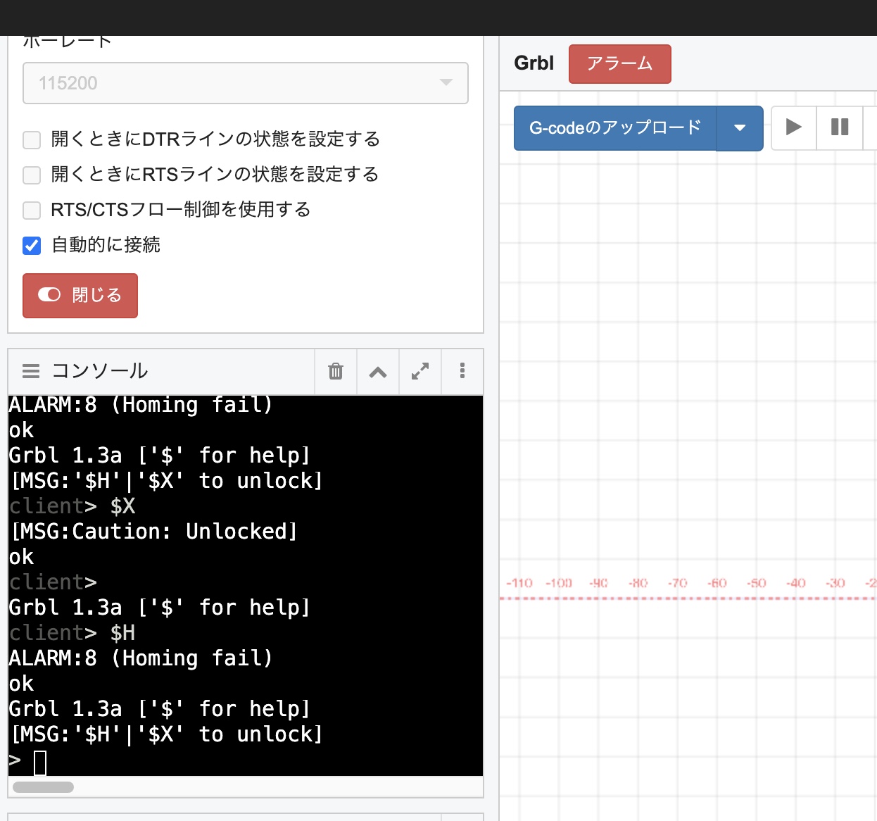

エラー時のスクショ
コンソール部にはALARM:8がでており、これはリミットスイッチを押した後に離れる動作をしたにも関わらず、スイッチがOFFを検出できていないために発生しているようです。
ですので、もうすでに確認済みだと思いますが、一度Xのリミットスイッチを確認してみると良いかと思います。
若干面倒ですが、コンソールに?を入れてエンターを押すと、今のリミットスイッチの検知状況がわかります。スイッチが悪いのか、ケーブルが悪いのか、その他の問題なのか切り分けできると良さそうです。

コンソールで?を入力して確認いたしました。
ALARM:8 (Homing fail)
ok
Grbl 1.3a [‘$’ for help]
[MSG:‘$H’|‘$X’ to unlock]
<Alarm|MPos:0.000,0.000,-2.500|FS:0,0|Pn:P|Ov:100,100,100>
ok

縦棒|は区切りなので、Ovの部分は今回は関係はなさそうです。
ちなみにOvの部分は送り速度、早送り速度、スピンドル回転数のオーバーライド値のようです。
Pn:PとなっているPの部分はプローブのピンがONの検知をしているという意味のようです。なので今回は関係ないかと思います。
X軸のリミットスイッチを押されている状態で?を見てみるとPn:Xがあり、スイッチをはなした状態で?を見るとPnからXが消えるというのがスイッチとしては問題なさそうと見れるかと思います。
もしかしたら他の軸のホーミングに失敗しているのでしょうか。
あるいはリミットスイッチをOFFにするために動く距離が足りていない(リミットスイッチがへたっているなど)のかもしれないですね。
一度確認してみることとして
  • コンソールにて$HX$HY$HZをそれぞれ入力すると、それぞれX,Y,Zの各軸のみホーミングができます。この状態で、どの軸をホーミングした時にアラームがでるのかを確認
  • 手などでリミットスイッチを押した/離した状態で、コンソールに?をいれて、それぞれの軸でリミットスイッチがONOFF検知できているかを確認
  • パラメータ$27がホーミング後にリミットスイッチをOFFにするため離れる距離を設定しています。これを現状より少し大きい値にすると変わるかもしれません($27=10とかにして一旦様子をみてみる)
