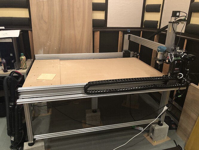

Art CNC を購入して組み立てました。
腰が少し悪いので、少し高さが欲しくて、穴無しコンクリートブロック5個の上にのせて少し高さを上げました。
集塵機が無く掃除機で切りくずを吸い取っているので、まずは集塵システムからですね。
Z軸の前後(Y方向)のがたつきが気になりますので、調整も少し見直しが必要かもしれません。
他のトピックにも投稿しましたが、Zプローブの極性がなぜか逆になっているのが少し気になりますがひとまず、切削可能な状態になりましたので投稿させていただきます。

満足できる加工ができるようになりました!
どうもありがとうございます。
Art CNC Largeを使って、からくり仕掛けの展示物を制作しました。
現在、山口県立山口博物館で開催中の企画展『大解剖!からくりワールド』で
展示されています。
