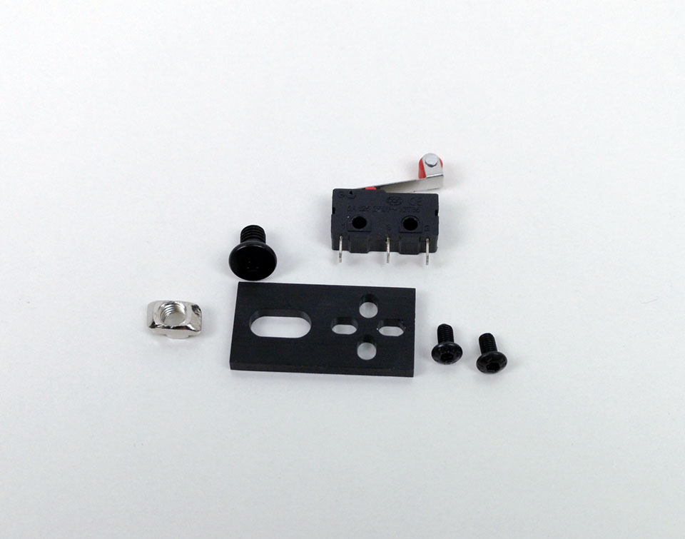

リミットスイッチの3本の端子の付近にはNC、NO、COMの刻印があります。
リミットスイッチケーブルには電線が2本あり、通常1本がCOM、もう1本はNCかNOのどちらかに接続します。
NCに接続した場合スイッチが押されると開回路となり、NOに接続した場合スイッチが押されると閉回路となります。どちらを使うかは設定で変更が可能ですが、デフォルトではNCを使用します。(スイッチが押されていない時は閉回路で、スイッチが押されると開回路となる)
リミットスイッチそのままではV-slot,C-Beamに取り付けができないため、付属のプレートを使って本体フレームに固定します。フレーム組み立てに使用したM5ネジよりも小さなネジをプレートを貫通させながらリミットスイッチの穴にねじ込んで固定します。
同じくエンドストップキットに付属している差し込みTナットをプレートに取り付け、各軸の終端部分でスイッチが押される位置に固定します。

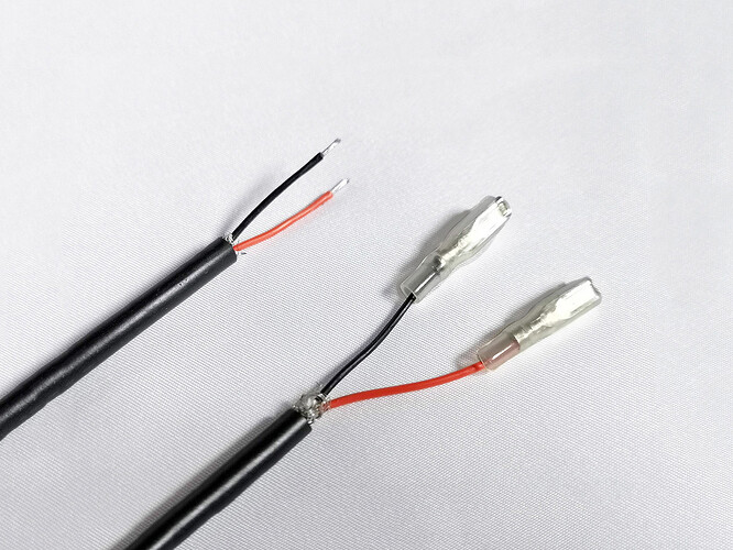

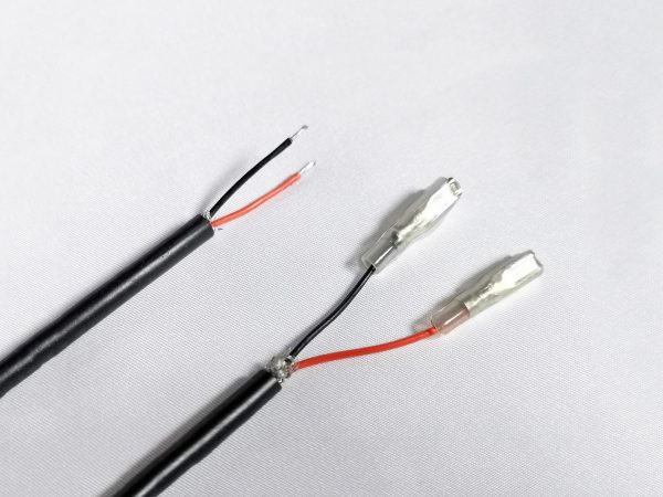

リミットスイッチケーブルの反対の終端にコネクタを取り付けます。
リミットスイッチのコンタクト、ハウジングはモーターよりも一回り小さなものを使用します。
ハウジングは5ピンのものを使用します。写真のように5ピンハウジングの爪が下になるように見た時に左から2番目と3番目のピンに端子を挿入します。線の色は逆でも問題ありません。

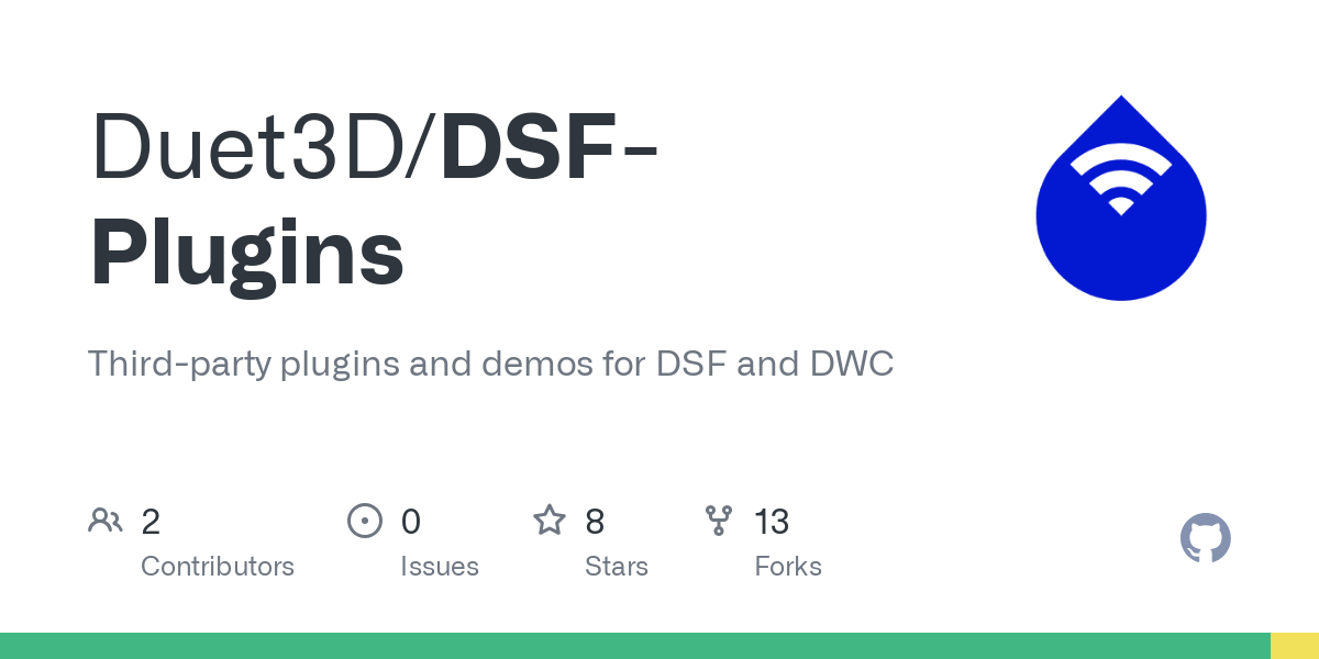

追記: 公式WEBUIのDuetWebControlを使用する場合はリミットスイッチの表示がプラグイン化されており、標準では有効化されておりません。
M119コマンドにてリミットスイッチの状態を確認できますが、UI上で確認する場合はプラグインを有効化する必要があります。
手順
- 上記リンクよりEndstopsMonitor-(DWCバージョン).zipをダウンロード
- WEBUIにて設定→プラグイン→外部プラグイン→プラグインをインストールを押下
- ダウンロードしたzipファイルをアップロード&インストール→プラグインの開始ボタン押下
- プラグインを有効化され、設定→機械固有にてENDSTOPタブが表示されるようになります。
