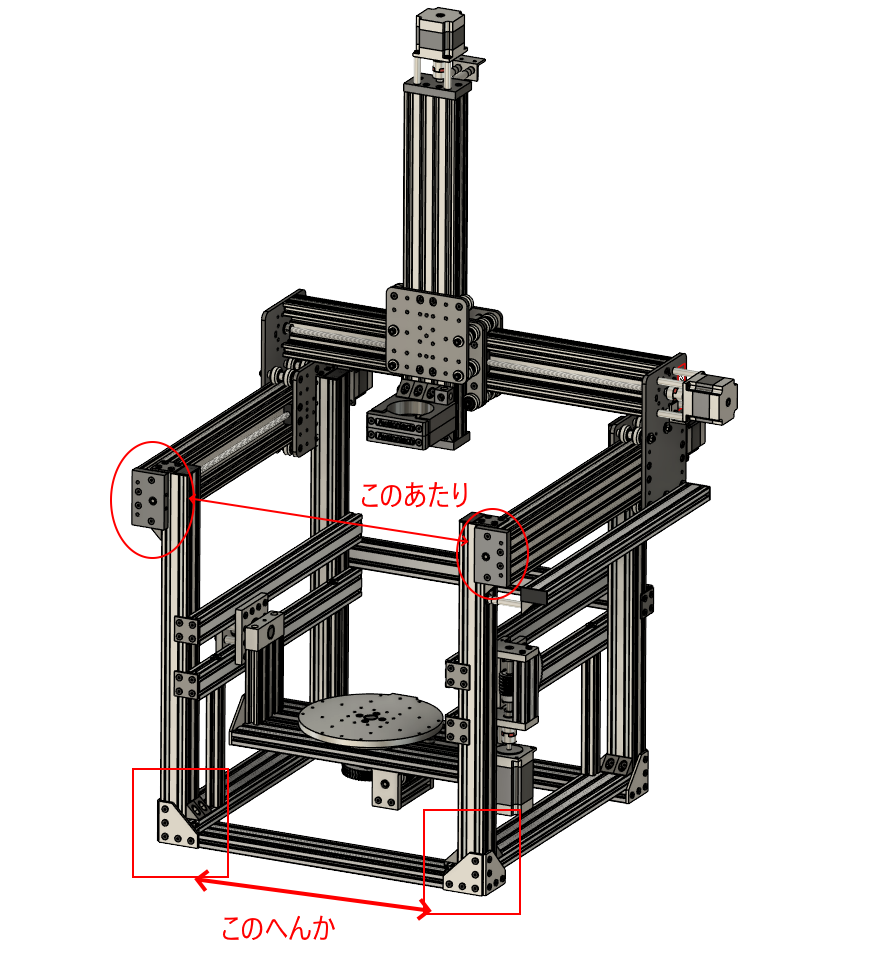

X軸を基準として、Y軸に対して直角になるように調整しています。全体的にY軸が右側に10cmで0.3mmほどズレていました。4本の支柱を支えているネジ等、関係してそうなネジを緩めて、y軸が左側に寄るように調整して0.2mmまで追い込んだのですが、0mmまで追い込めません。なにかヒントになるようなことはありませんか?あれば教えてほしいのですが。
y軸が2個付いており、両側の原点位置がづれていると、X軸とY軸の直角を出すのが難しくなりどうですが、いかがでしょうか?
ArtCNC系でもそうですが、Y軸2本系のマシンはY軸同士が平行かどうか、原点位置が同じかどうかは重要だと思います。
原点位置を同じにすることに関しては現設定では原点検出は複数モーターの負荷検知のようなので、Y軸の位置を合わせるしかないような気がします。
configのM574 Y1 S4をM574 Y1 S3にすると1つのモーターのみで負荷検知となるようなので、リミットスイッチがY1軸にのみついている状態と同じとなり、位置に関するシビアさはマシになる気がします。(電源orモーターオフ状態でY1,Y2のどちらかを少し手で回せば調整できるはず)
これはちなみに↓こういったことであってますか?
もしそうだとしたら私は下図のあたりのいずれかを緩めて、軽く叩いてみると思いますがY軸の並行がとれるのかという話にもなるので、なかなか難しそうですね・・・

測定範囲は、写真での指摘の通りです。ここまで追い込んだのは、ズレの方向が分かっていましたので、支柱関係のネジを修正できそうな箇所から緩めていき、叩きながら追い込んでいきました。これ以上修正できそうもないので、サポートを依頼した状況です。構造上、ズレは修正できない事が分かりましたので、この状態で進めることにいたします。緩めたネジを全て締め直して測定した結果は、直角のズレは、10cmあたり0.25mm、直角(Z軸)は、10cmあたり0.2mmでした。木工加工を目的にしていますので、このぐらいのズレは問題ないかもしれません。製作後に写真を掲載する予定です。
構造上、ズレは修正しきれないことが分かり、前に進めることが出来ます。Y軸のキャリブレーションが出来るようになると良いですね。
