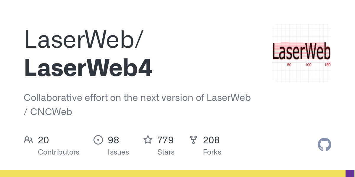

■LaserWeb Software (おすすめ)
無償で利用可能なレーザー制御ソフトウェア。オープンソース。
Dxf等のベクターデータの他、Jpeg等のラスターデータからもGコードを作成することができる。
画像の場合はちゃんとレーザーの強さを制御してグラデーションにしてくれるので、グッズに模様を付けたりにも便利。
制御ボードとの接続とGコードを送ることもできるので、このソフトウェアだけで完結できるのもグッド。
