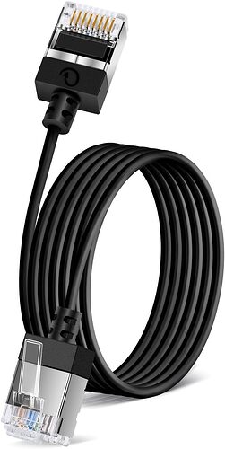

LANケーブル(スリム型でなければケースに収まりません。)
e class="onebox amazon" data-onebox-src="https://www.amazon.co.jp/Dutevolns-%E3%82%A4%E3%83%BC%E3%82%B5%E3%83%8D%E3%83%83%E3%83%88%E3%82%B1%E3%83%BC%E3%83%96%E3%83%AB-%E9%AB%98%E9%80%9F10Gbps-550Mhz%E3%82%B1%E3%83%BC%E3%83%96%E3%83%AB%E3%80%81%E5%AF%BE%E5%BF%9C-PC%E3%80%81%E3%83%AB%E3%83%BC%E3%82%BF%E3%83%BC%E3%80%81PS4%E3%80%81PS5%E7%94%A8%EF%BC%88%E3%83%96%E3%83%A9%E3%83%83%E3%82%AF%EF%BC%89/dp/B0CMZW8WJS">
Dutevolns Network Cat6 UTP スリムネットワークパッチケーブルは、標準的なCat6ネットワークケーブルの利点をすべて備えていますが、直径はかなり小さくなっています。 高密度のケーブル設置では、ケーブルがよりすっきり整理された外観を作り出します。 また、サイズが薄いため、ネットワークキャビネット内の機器への空気の循環を促進します。 ケーブルのサイズを小さくすることで、より柔軟になります。 コーナーや狭いスペースのケーブル配線への取り付けに最適です。
¥599
